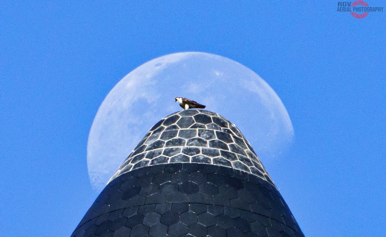

Re: Starship/Super Heavy (ehemals BFR/ITS/MCT)
« Antwort #2990 am: 15. Oktober 2022, 19:38:45 »
Da wurde was geadelt/Geadlert ;-)
twitter.com/RGVaerialphotos/status/1581319205068029952
(scheint für mich wirklich ein Adler zu sein)
« Antwort #2991 am: 17. Oktober 2022, 06:37:38 »
„The eagle has landed“  ;)
