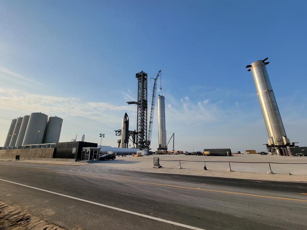

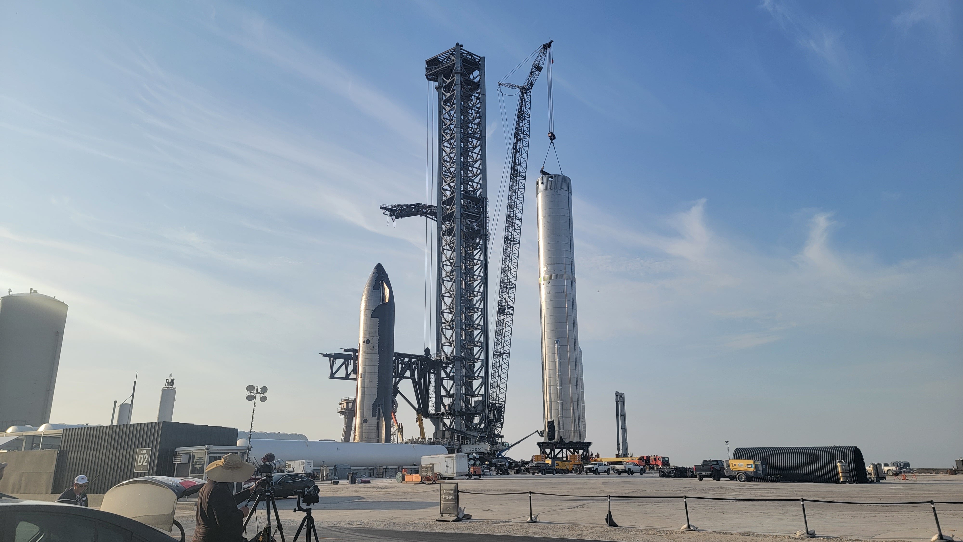

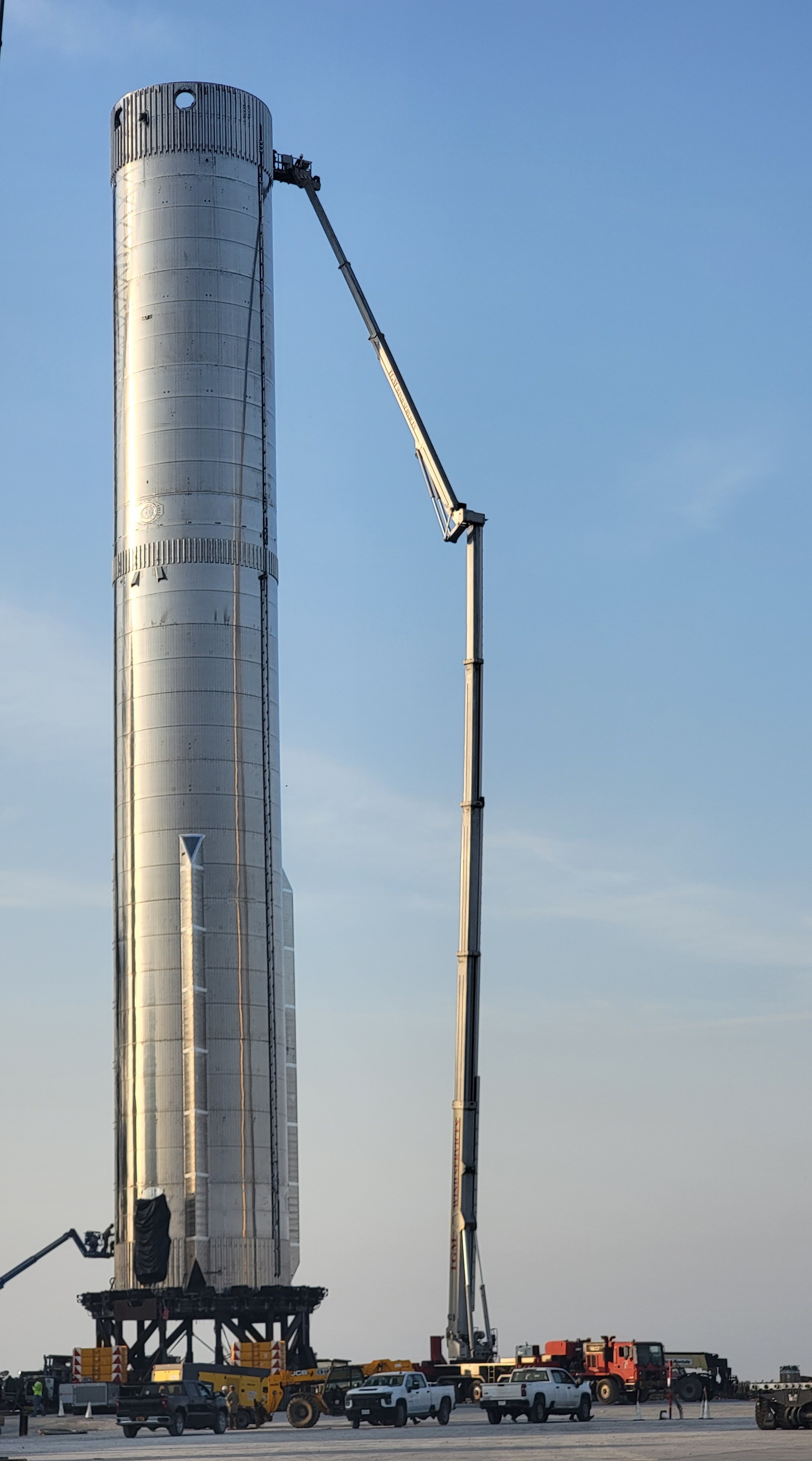

B4 hängt am Kran und wird möglicherweise noch heute (Nacht?) auf einen Transportstand abgesetzt.
Die Verbindungsstraße wurde auch schon für Transport vorbereitet.
Bereits morgen und B4 plus S20?
