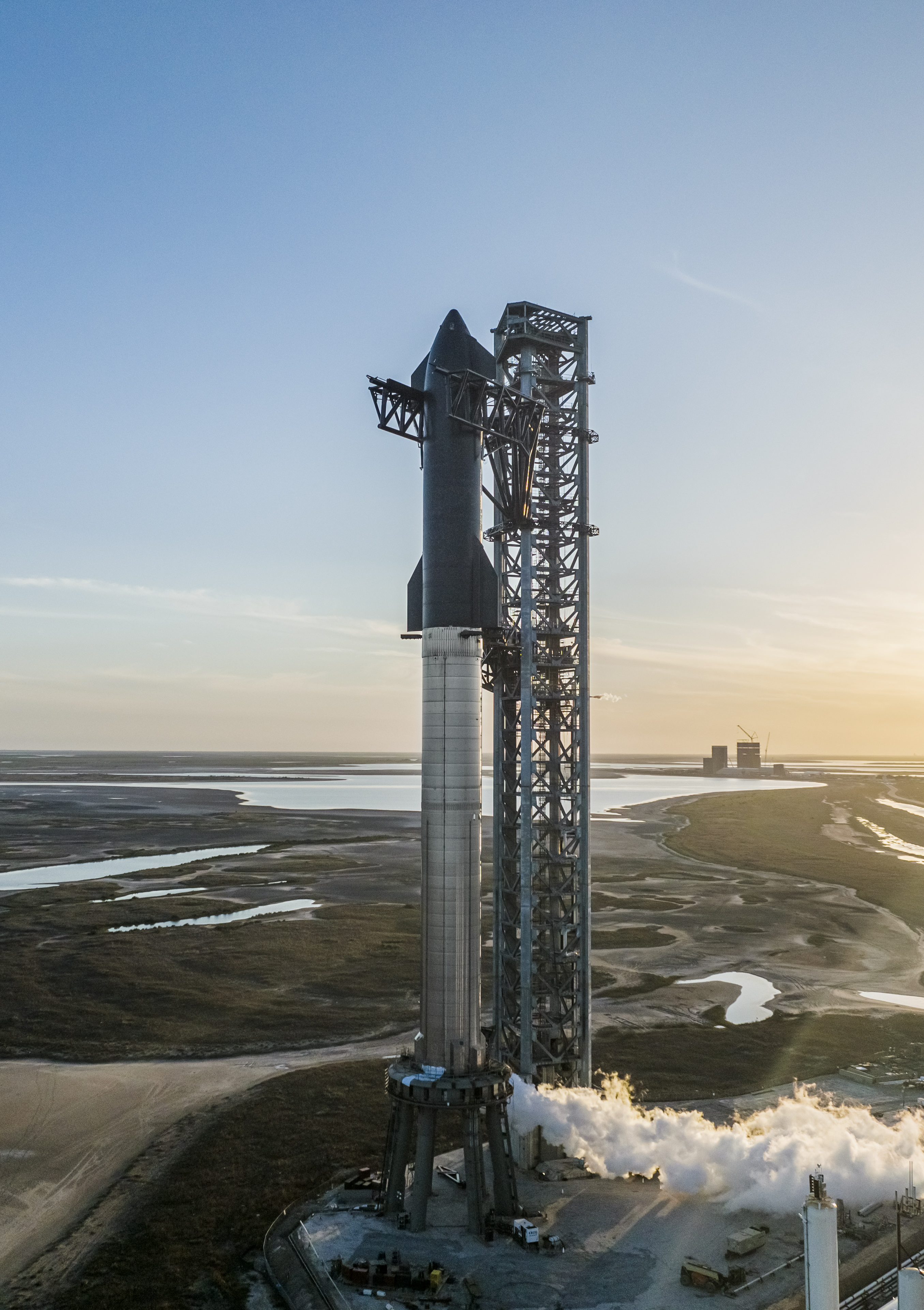

Ob die vielen Rohre am Starttisch noch etwas verkleidet werden? So als Opferanode Schutz, der im Fall des Falles leichter zu wechseln ist als die Rohre selber?

« Antwort #2611 am: 18. März 2022, 10:02:59 »
Ja, schaut immer noch alles recht provisorisch aus, aber ist halt eine Testanlage.
Wenn da in unmittelbarer Nähe und ohne Flammenschacht diese ça 30 Monster losröhren, wird sich Einiges verbiegen!
Übrigens sieht man auf dem zweiten Bild sehr schön die "Sprinkleranlage", aber ob das ausreicht?

Re: Starship/Super Heavy (ehemals BFR/ITS/MCT)
« Antwort #2613 am: 18. März 2022, 14:13:52 »
Ich meine die wahrscheinlich 12 Rohre, die jeweils paarig zwischen den 6 Beinen auf der Unterseite des "Tisches" nach Innen ragen. Sieht mir auch wie "Düsen" an den Enden aus.
Frage mich allerdings, ob das möglicherweise Sensoren sind, tendiere aber doch zu Wasserrohren.
Wenn, dann ist das wohl auch nur ein (kleiner?) Teil der gesamten Sprinkleranlage.
(Ganz so "dünn" sind die wohl auch nicht! Und sie stehen in Verbindung zu dem mitteldicken Rohr, welches neben den massiven (Treibstoff-?)rohren am Standbein hochläuft)
« Antwort #2614 am: 18. März 2022, 18:26:00 »
tja, die Verrohrung kann man auf dem ersten Bild gut nachvollziehen.
Aber im Vergleich zu dem, was man sonst bei anderen Startrampen kennt
wirkt es sehr klein. Wird sich schon jemand bei SPX was bei gedacht haben.
Mich wundert nur, dass man noch keinen Test davon gesehen hat, egal was es auch ist.

Ist euch auch aufgefallen, daß jetzt trotz all der Heberei und Testerei praktisch keine Hitzeschutzkacheln mehr abfallen?
Jedenfalls ist nix erkennbar.  P-I
O.k. oben fehlen 2 und am unteren Rand 2, aber das wohl schon länger und das ist auch nix gegenüber früher.
Vielleicht sehen wir hier den Beginn der zweiten Phase der "Badewannenkurve". Die Kacheln, welche Produktionsfehler und somit kleine Risse hatten sind bei den bisherigen Tests zerbrochen und abgefallen. So langsam sind keine Kacheln mehr mit Produktionsfehlern vorhanden. Jetzt kommt die zweite Phase der Zufallsfehler. Hier werden zufällig aber selten einzelne Kacheln beschädigt.
Ich denk ein Faktor ist das was Hugo schreibt und ein anderer die Tatsache, dass die Nase nun beim Heben nicht mehr belastet wird. Die Last wird nun ja unter den oberen Flaps aufgenommen. Mich würde es nicht wundern, wenn wir in künftigen Versionen des Schiffs die Hebepunkte an der Spitze oben in der Form nicht mehr sehen werden. Aktuell sind dort ja Löcher in der Hülle. Künftig könnte es reichen, verschweißte Laschen für das Stacking der einzelnen Segmente zu nutzen die nach dem Stacking der einzelnen Schiffsegmente dann einfach wieder abgeschnitten werden.
