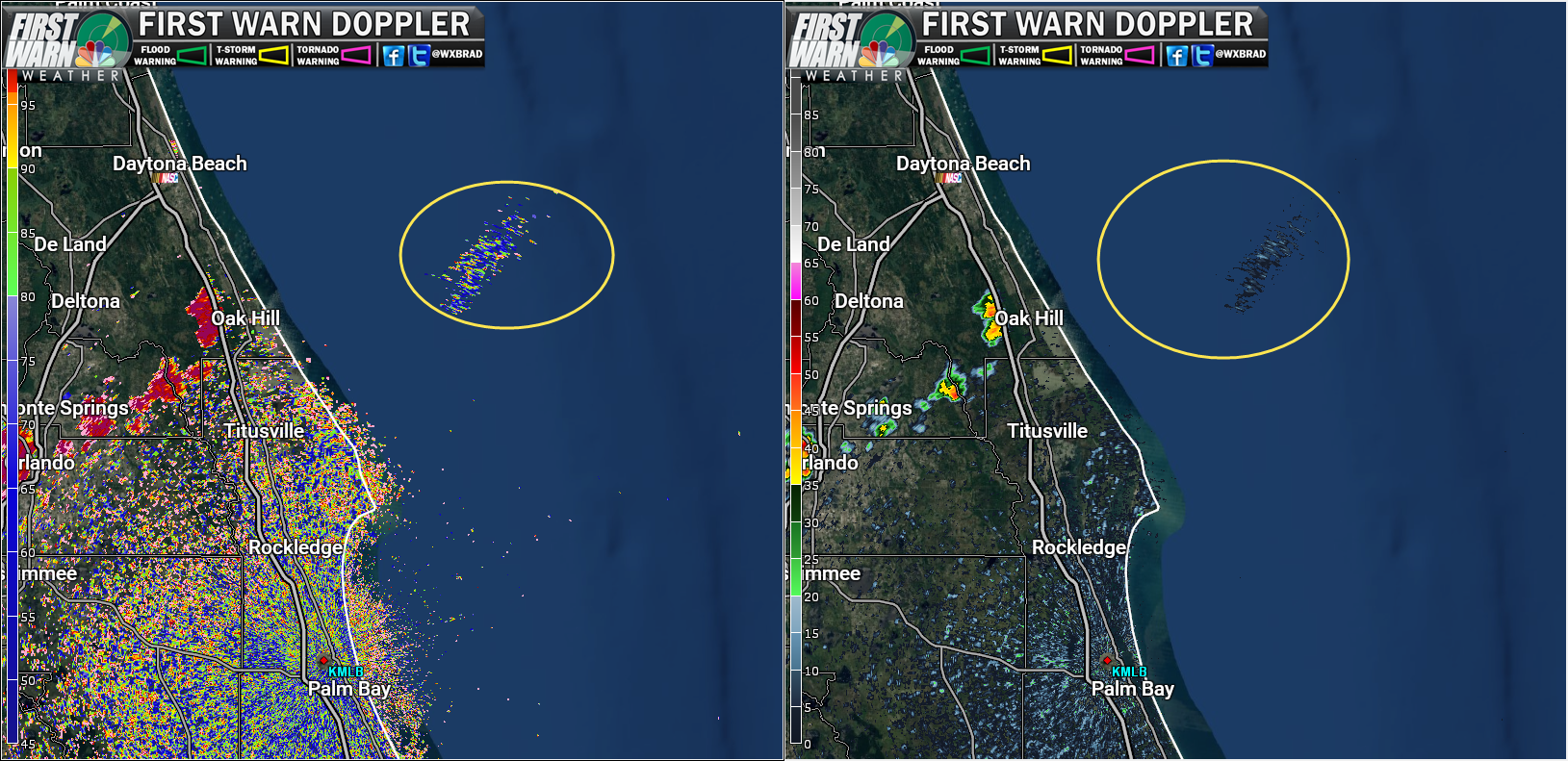

Hatten wir das schon? Melboune Doppler Radar.
Mir fällt grade noch was auf: Wenn es wirklich ein Tankfehler der zweiten Stufe war (Elon auf Twitter), ist das eigentlich eine gute Nachricht. Denn: Folglich hat die erste Stufe innerhalb der Parameter funktioniert, und mit V1.2 gibts in der Oberstufe sowieso ein neues Tanksystem. Das könnte größere Verzögerungen vermeiden.

Also sind die Trümmer noch vor der Barge runter gekommen ?
