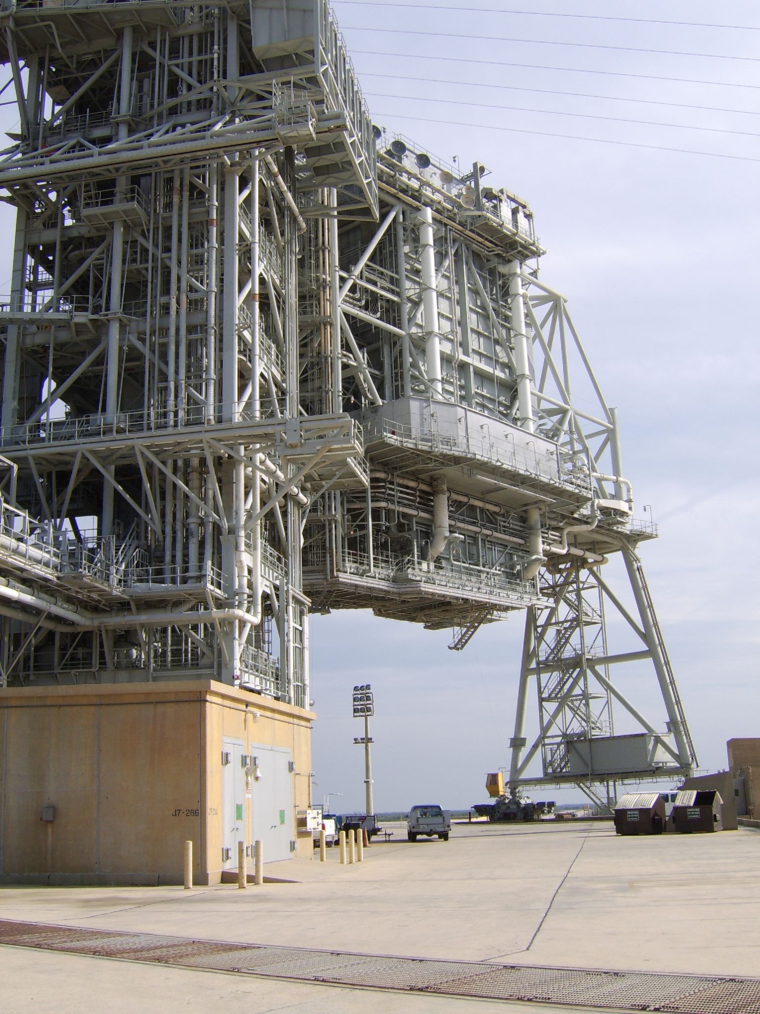

Hallo Thomas,
wie es aussieht, scheinst Du Dir ja ziemlich sicher zu sein, was den Aufbau der beiden Scrubber anbelangt.  8)
sehr schönes Bild eines Oxidizer Scrubbers. Allerdings stammt das Foto mit Sicherheit nicht von einem Scrubber der FSS auf Pad LC39A - leider.
Die Tanks der Scrubber von Pad A haben in etwa den gleichen Durchmesser wie die Waschkolonnen, was auf dem NASAtech Panorama eindeutig erkennbar ist.
Ich tippe aber mal ganz stark auf einen Oxid Scrubber von Pad LC39B, denn die haben einen deutlich abweichenden Aufbau. Erstens gibt es dort 8 statt 6 Waschkolonnen (die Fuel Scrubber haben hier auch vier Kolonnen) und zweitens besitzen die Tanks einen deutlich größeren Durchmesser als bei den Scrubbern von Pad A.
Quelle: NASA
Einen Nachweis für diese These ist auf dem obigen Bild zu sehen, das die Nordseite der FSS von Pad B zeigt. Hier Ist sowohl erkennbar, dass die Tanks für die Waschflüssigkeit einen größeren Durchmesser besitzen, als auch die acht Waschkolonnen ...
Wieso bist Du Dir da so sicher bzw. woher willst Du wissen, dass der Tank des Oxidizer Scrubbers auf Pad 39A den gleichen Durchmesser hat wie der des vorderen Fuel Scrubbers?  :-\ Sehen kann man diesen hinteren Tank jedenfalls nicht, und ebenso wenig, ob der mittig unter den Waschtürmen angeordnet ist, wie in Deinem Modell, oder davor.
Auf den Bildern von Oxidizer Scrubbern, die ich bisher gesehen habe, u.a. auch dieses Bild hier,
ist der Tank zwar mittig angeordnet, aber sein Durchmesser stets größer als der der Waschtürme.  ???
Dabei vermute ich mal, dass die Scrubber auf beiden Pads vom gleichen Hersteller sein dürften und einen gleichen bzw. ähnlichen Aufbau haben sollten.  :-\
Interessant ist jedenfalls Dein oberes FSS-Bild vom Pad 39B (?), hast Du davon evtl. eine genaue Quelle?
Und nicht zuletzt bleibt immer noch die Frage, ob das damals alles genauso ausgesehen hat ...

Hallo Manfred,
Leider nein, das habe ich auch nicht behauptet. Allerdings gibt es einige weitere (wenn auch wenige) Hinweise darauf, dass der von Dir gezeigte Scrubber nicht von Pad A stammt.
Wenn ich nochmal dein Scrubber-Foto heranziehen darf, dann wirst Du erkennen, dass alle vier Waschkolonnen oben einen verschraubten Deckel besitzen. Der Scrubber auf Pad A hat jedoch nur an einem Deckel (der auch etwas anders aussieht) diese Verschraubungen und der seitliche Blindflansch fehlt auch ...
Dagegen zeigt die S/W Kopie hier genau diese verschraubten Deckel sowie den besagten Blindflansch (und diese Kopie stammt nachweislich von Pad 39B).
(Bild bitte anklicken, weil es sonst durch die Forensoftware verzerrt/gestaucht wird)
Dass man den Tank des Oxid Scrubbers auf dem NASAtech Panorama mehr erahnen als sehen kann, ist mir bewusst. Deshalb wäre es natürlich toll, wenn man darüber Klarheit erlangen könnte ...
Tatsache ist jedenfalls, dass die Scrubber nach den Vorkommnissen 1992 deutlich modifiziert wurden. Dabei wurden nicht nur die Zusammensetzungen der Waschflüssigkeiten geändert, sondern auch das Füllmaterial der Waschtürme wurde geändert, als man feststellte, dass die bisher eingesetzten Keramiksättel zur Zersetzung neigten und damit das Rohrsystem blockierten.
Hier ein paar Links zu der Geschichte:
http://llis.nasa.gov/lesson/3596
http://llis.nasa.gov/lesson/3040
https://archive.org/stream/nasa_techdoc_19960011437/19960011437#page/n3/mode/2up
Zu meiner Schande leider nein. Das Bild ist eine Ausschnittvergrößerung und stammt aus der Anfangszeit meines Projektes (kopiert am 07.07.2014). Damals habe ich Quellenangaben noch nicht so ernst genommen bzw. war mir gar nicht sicher, ob ich so ein Wahnsinnsprojekt überhaupt anfangen soll ...
Gefunden habe ich das Foto übrigens in diesem Forum. Genau genommen kann es also nur von Dir oder von unserem Jürgen stammen...
Hier nochmal das ganze Bild:
Solltest Du Recht haben mit dem Durchmesser des Oxidizer Scrubber Tanks, dann werde ich den wohl nochmal neu anfertigen müssen. Nur schade, dass es hier lediglich so spärliche Informationen gibt. Also wenn Dir was über den Weg läuft, nur raus damit - ich würde mich freuen!  :-\

Hallo Thomas,
also diese Sache hat meinem Forscherdrang nun doch keine Ruhe gelassen, weshalb ich nochmals intensiv in meinen Archiven recherchiert habe und tatsächlich fündig geworden bin.
Genau das ist der springende Punkt, dort müsste man hinschauen können, und das natürlich auf dem für uns relevanten Pad 39A, da Pad 39B ja eben kein Zwilling ist, wie wir mittlerweile wissen.
Das ist alles sehr interessant, hilft uns aber auch nicht weiter, da ja unsere Missionen Anfang der 80er liefen, was die Klärung der Angelegenheit zusätzlich erschwert, denn aussagefähige Referenzfotos aus der damaligen Zeit sind leider Mangelware.
Und selbst dieses bekannte NASA-Panorama von der Westseite des Pad 39A hilft einem dabei nicht weiter, da es die FSS lediglich aus der Fußgängerperspektive zeigt.  ???
Dann habe ich begonnen, das NASA-Mediaarchiv zu durchforsten, was ich aber nach 22 von 77 Pad 39B-Seiten zunächst frustriert abgebrochen habe ...  :o
Und damit nun nochmals zu diesem recht interessanten No Name-Bild von Dir.  8)
Dieses Bild stammt tatsächlich aus Jürgens aktiver Zeit, der ja seither Pad 39B nachbaut, was man an dem Container am Fuß der RSS erkennen kann, den es am Pad 39A nicht gibt.
Quelle: NASA
Und wie man darauf im Maxi-Zoom bereits sehen konnte, haben beide Scrubber auf Pad 39B mit jeweils vier Waschtürmen und einem großen Tank offenbar den gleichen Aufbau, was soweit unstrittig sein sollte.
Und dann habe ich beim Jürgen auch noch folgendes Bild ausgegraben,
Quelle: NASA
auf dem man den Oxidizer Scrubber auf Pad 39B von der Westseite her ziemlich gut sehen kann.
So weit so gut, aber da das Rätsel damit immer noch nicht gelöst war, ging die Suche weiter, so schnell gebe ich ja bekanntlich nicht auf ...
Schließlich habe ich auch noch meine Street View-Links abgeklappert, kam aber zunächst immer nur auf die Ost- bzw. Nordseite. Aber zu guter Letzt konnte ich das kleine Street View-Männle doch noch an der richtigen Stelle platzieren und war endlich am Ziel.
Quelle: NASA
Und genau nach dieser Aufnahme habe ich lange gesucht und mir das Hirn zermartert. Das ist genau die vergleichbare Perspektive vom Pad 39A, die m.E. endlich Licht ins Dunkel bringt, indem man dem im Bild hinterlegten Google-Street View-Link folgt. Und dann einfach voll reinzoomen und genau hinschauen!
Dann kann man nämlich den Unterschied der Scrubber auf beiden Pads erkennen, für die folgende Abkürzungen stehen sollen:
Hypergolic Fuel Vapor Scrubber Unit (HFVSU) und Hypergolic Oxidizer Vapor Scrubber Unit (HOVSU)
Quelle: NASA/google.com/maps
Während die HOVSU auf Pad 39A offenbar den gleichen Aufbau wie die auf 39B hat, was anhand des vergleichbar großen Tanks nahe liegt, hat die HFVSU dagegen keinen großen Tank. Zumindest ist an der Stelle keiner zu erkennen, und die beiden Waschtürme und den kleineren Tank kann man im Hintergrund nur mit etwas Fantasie erahnen.  ::) Aber dieses Bild kennen wir ja zur Genüge aus dem Level 75-Panorama.
Tja, das kannst Du nun für Dich entscheiden, aber ich würde schon denken, dass an meiner Sicht der Dinge was dran ist, oder?

Hallo Manfred,
hervorragende Arbeit - Top!!! Ich verneige mich vor Deiner akribischen Recherche
Nun ist ja gottlob alles klar, zumindest was den Durchmesser des Oxidizer Scrubber Tanks betrifft und ich bin heilfroh, dass die Scrubber bei mir noch nicht fertig sind. So kann ich zum Glück einfach einen neuen Tank bauen und muss nicht den ganzen Scrubber wieder einreißen ... vielen Dank - Du bist der größte !!!
Eigentlich macht es auch Sinn, dass ein Scrubber mit vier Kolonnen mehr Waschflüssigkeit benötigt als einer mit zweien, aber die Bestätigung dafür ist natürlich eine große Freude.

heute mal nur einen Schnappschuss als kleines Bilderrätsel - was könnte das wohl für ein Konstrukt werden ??? (0,5 x 0,5 mm Evergreen Profil)
Ich wünsche noch einen schönen 1. Adventsonntag
Viele Grüße
Thomas

Hallo Thomas,
da Du Dich vermutlich nach wie vor auf Level 75 rumtreiben dürftest, würde ich mal auf den Rahmen eines der dortigen Panel tippen, vielleicht dieses hier auf der Südseite.
Quelle: NASA
Wenn nicht, trotzdem noch einen besinnlichen 1. Advent.

Hallo Manfred,
das ist natürlich vollkommen richtig! Dass Du das sofort erraten würdest, war mir klar ...  8)
