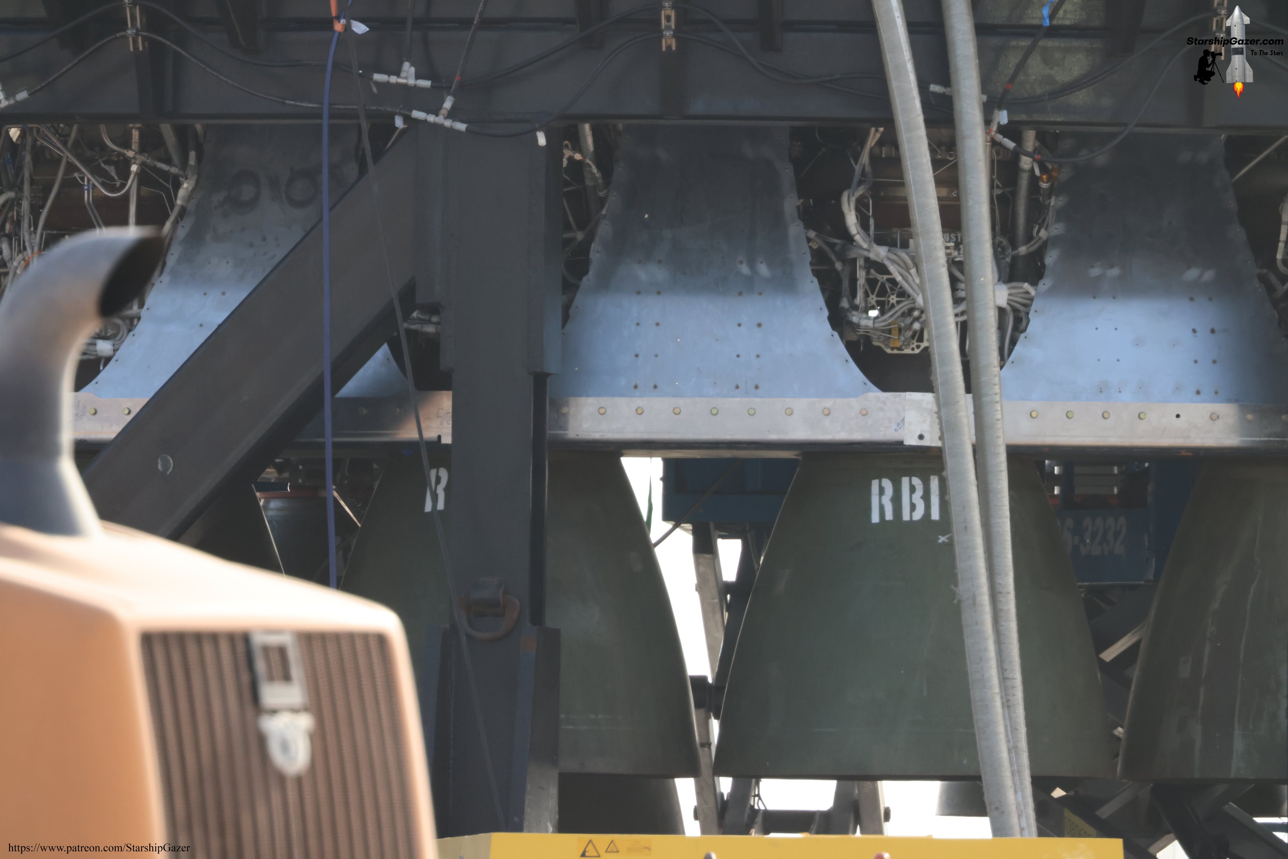

Und so sehen die Schutzschilde der Booster Raptoren aus.
twitter.com/StarshipGazer/status/1453188705431302152]https://twitter.com/StarshipGazer/status/1453188705431302152

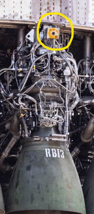

Und dies scheinen Anschlüsse zu sein (Nabelschnureinlässe, QD Plate) um sie von Extern zu versorgen für die Zündung.
https://twitter.com/LunarCaveman/status/1453288050491023362
Ist natürlich erst mal Spekulation, aber würde Sinn ergeben.
https://twitter.com/Bl3D_Eccentric/status/1452980447533748232
Würde einige COPV´s sparen.

Vor was sollen diese Schilde was schützen?
Offline Hugo
  • 5421
Re: Raptor - SpaceXs Methantriebwerk
« Antwort #889 am: 27. Oktober 2021, 22:32:17 »
Ein Raptor Triebwerk kann explodieren oder (eine Stufe kleiner) kaputt gehen und dabei Teile verlieren. Dann soll der Schaden das Nachbartriebwerk nicht zusätzlich mit beschädigen.
Somit sind diese Schutzbleche genau zwischen den Triebwerken. (Nicht die Triebwerksglocken, welche unter den Triebwerken sind).

Ein Render vom Raptor mal ohne Steuerleitungen:
https://twitter.com/IzanRamos2002/status/1453701890466885645
@Alepu, Idee von mir, vor herumfliegenden Teilen beim Start.
Elektrische Leitungen reagieren empfindlich auf Beschädigung.
Die Glocken könnten so was abkönnen.

Danke #Hugo und #Duncan Idaho, war mir im prinzip schon klar.
Hab mich nur gefragt, weil diese Schutzschilde so zwischen den Raptoren nach aussen weisen.
Aber bei genauerem hinsehen erkennt man auf den Schilden zwei parallele senkrechte "Nähte". Also möglicherweise auf der Schildinnen-/rückseite befestigte weitere Schilde, nun tatsächlich zwischen den Raptoren.
Da kommt dann aber ein ganz schönes Gewicht zusammen! Schließlich sollen sie auch was aushalten!
  • 5954

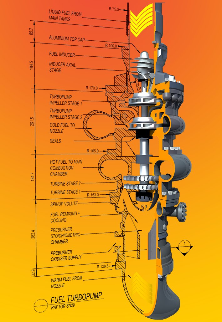

Dank an Felix, er ist die Treibstoff Turbopumpe am Analysieren.
https://twitter.com/FelixSchlang/status/1454018067638505472
@Alepu, ich denke zwischen alle Raptoren kommen keine massiven Schilde, vielleicht ein paar Kevlar Matten.
Danke für die Quelle! Tolle Arbeit und auf den ersten Blick sieht die Schnittzeichnung der Methanpumpe schon sehr realistisch aus. Ich werde versuchen mich da auch noch gelegentlich hineinzuvertiefen.
