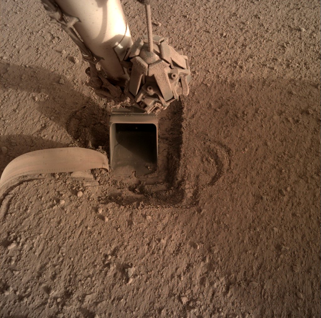

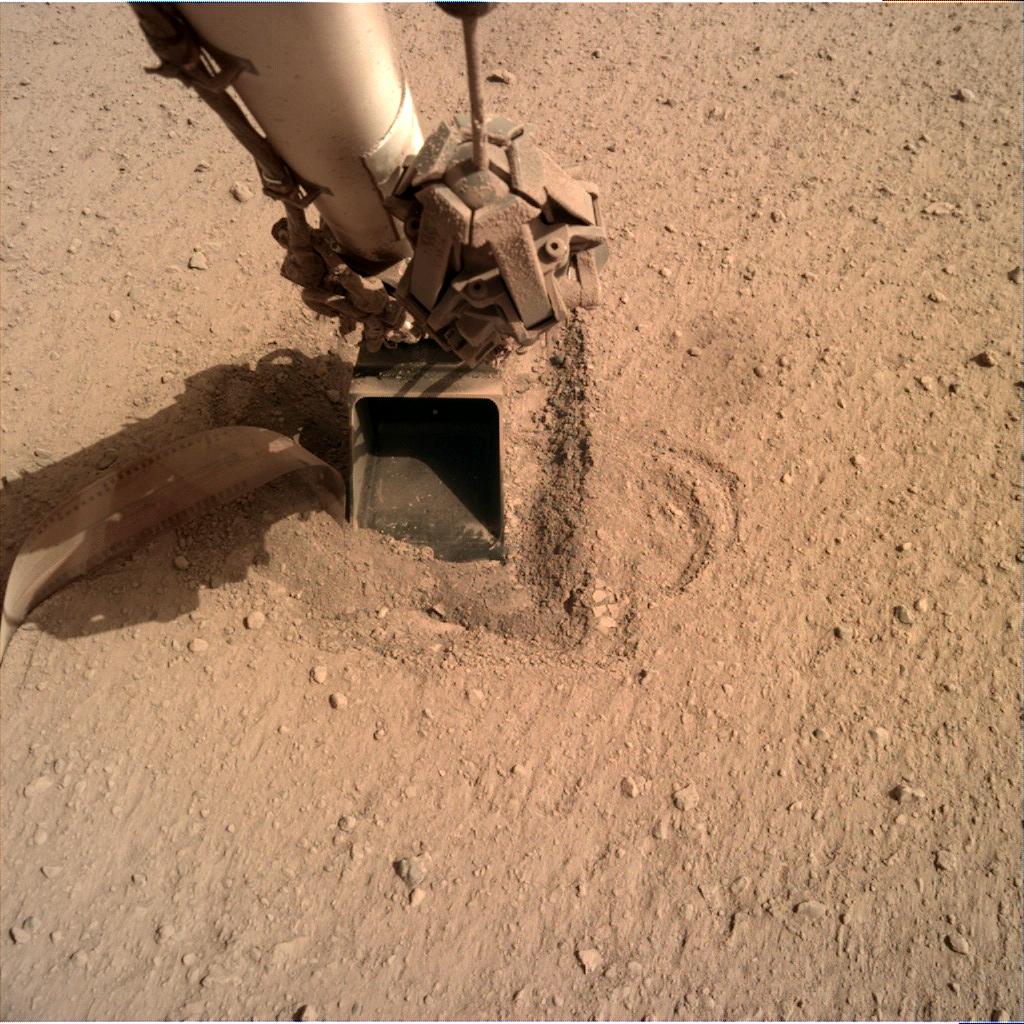

Vorher: (14:29)
Nachher: (15:07)
Ist bitte einer von euch Spezialisten so lieb ein animiertes GIF zu machen, vielen Dank.
https://twitter.com/InSightImageBot
Ich meine zu erkennen dass es nicht weiter nach unten ging.

  • 5954
Re: InSight auf Atlas V 401
« Antwort #1847 am: 10. Januar 2021, 01:08:14 »
Vielen Dank eumel, was meinst Du?
Offline -eumel-
  • 15249
« Antwort #1848 am: 10. Januar 2021, 01:12:45 »
Wir wünschen uns zwar alle, dass es tiefer ging.
Aber es sieht nicht so aus.
Um die Mission zu erfüllen, müsste es ja einige Meter tief gehen.
