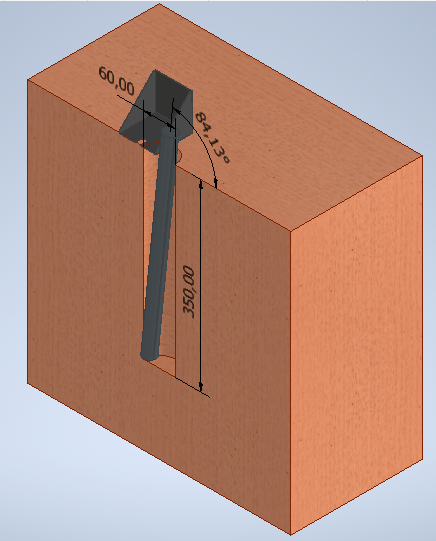

« Antwort #1435 am: 04. November 2019, 15:36:20 »
Ich versuche gerade mal das was wir auf der Oberfläche sehen, bildlich zu veranschaulichen.
Soweit ich dem Flyer:
Die 40 Zentimeter lange Rammsonde mit einem Durchmesser von 27 Millimetern, der ‚Maulwurf’ [...]
https://www.dlr.de/content/de/downloads/publikationen/broschueren/insight-mission.pdf?__blob=publicationFile&v=13
entnehmen kann sind die Maßen des Bohrers:
- Länge: 400 mm
- Durchmesser: 27 mm
Zudem wurde davon ausgegangen das der Bohrer ca. 350 mm im Boden vorgedrungen war und dabei ein Loch von 2x27 mm geschaffen hat. Hab den Loch-Durchmesser aber aus den Bildern hergeleitet... falls jemand genauer Angaben gefunden hat, gerne immer her damit.
Die Vermutung fehlender Reibung wurde weiter bestärkt, als wir das große Loch sahen, das der Maulwurf gegraben hatte. Dieses Loch hat einen Durchmesser von etwas mehr als zwei Durchmesser des Maulwurfs (2x2,7cm)
https://www.dlr.de/blogs/desktopdefault.aspx/tabid-5893/9577_read-1090/
Daraus ergibt sich für mich folgendes Bild:
Der Winkel ist nicht von mir eingegeben worden, sondern ergibt sich aus den Maßen, bzw der Lage des Bohrers. Gab es in der Vergangenheit genaue Angaben zum Winkel?
In den nächsten Tagen kommt dann die aktuelle Lage und der Rückwärtsgang dazu.
15° https://www.dlr.de/blogs/desktopdefault.aspx/tabid-5893/9577_read-1090/ (Logbuch-Eintrag vom 6. März 2019)

@Superrick652: Sehr schöne Grafik. Man stellt sich den Bohrer immer viel kürzer vor. Zumindest geht es mir so. Ich freue mich auf das Bild, an dem man erkennt, wie tief der Bohrer jetzt noch im Loch steckt.
Frage: Besteht die Möglichkeit, daß das Loch nicht 90° Winkel hat, sondern auch schräg und zusätzlich konisch ist?

So wie die Graphik aussieht, könnte gerade der Druck der Schaufel den Maulwurf zwangsweise schräggestellt haben, so dass er sich an der Wandung der Bohrung nach oben gerobbt hat. Weiß jemand, ob der Übergang vom Zylinder in die Spitze scharfkantig oder eher rund ist?
Danke dafür!
Ach keine Ursache, ich habe hier schon so viel spannendes und informatives gelesen, was von anderen hier im Forum erschaffen wurde.
Das mit den 90° ist eher unwahrscheinlich, wenn der Bohrer tatsächlich 15° geneigt ist, ergibt sich folgendes:
Dazu sei gesagt, das es unwahrscheinlich ist, dass sich der Bohrer den gesamten Hohlraum in jede Richtung geschaffen hat...
Außerdem wurden einige Maßen überarbeitet.

Hallo Steffen,
der Übergang ist sehr geschmeidig Rund. Der Aufbau wurde auch hier bereits diskutiert:
Quelle: DLR-InSight-Blog, 21.3.2019
Das Bild stammt aus der Gesamtbeschreibung des HP3-Projektes (wer es sich antun möchte  ;) ):
https://link.springer.com/article/10.1007/s11214-018-0531-4
