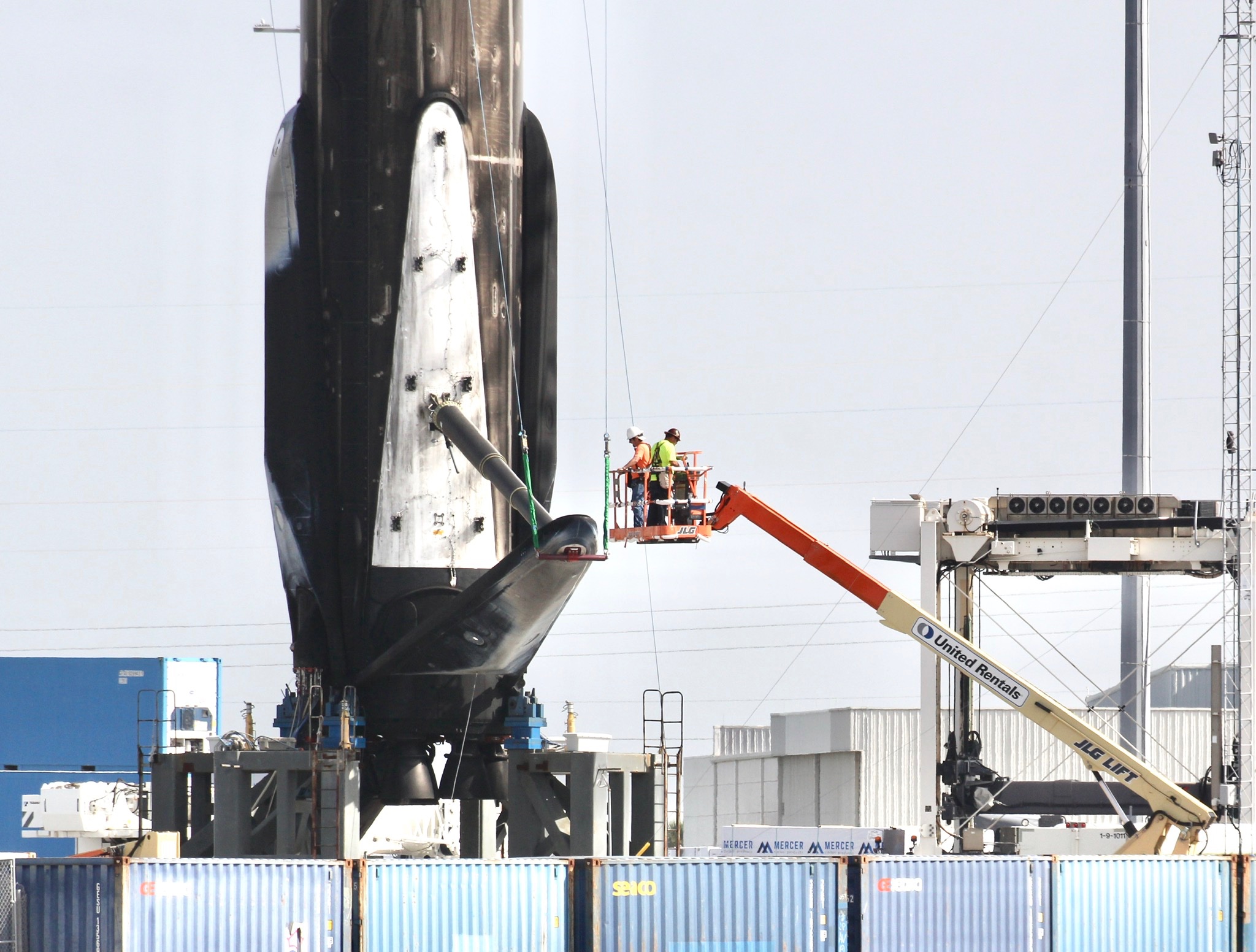

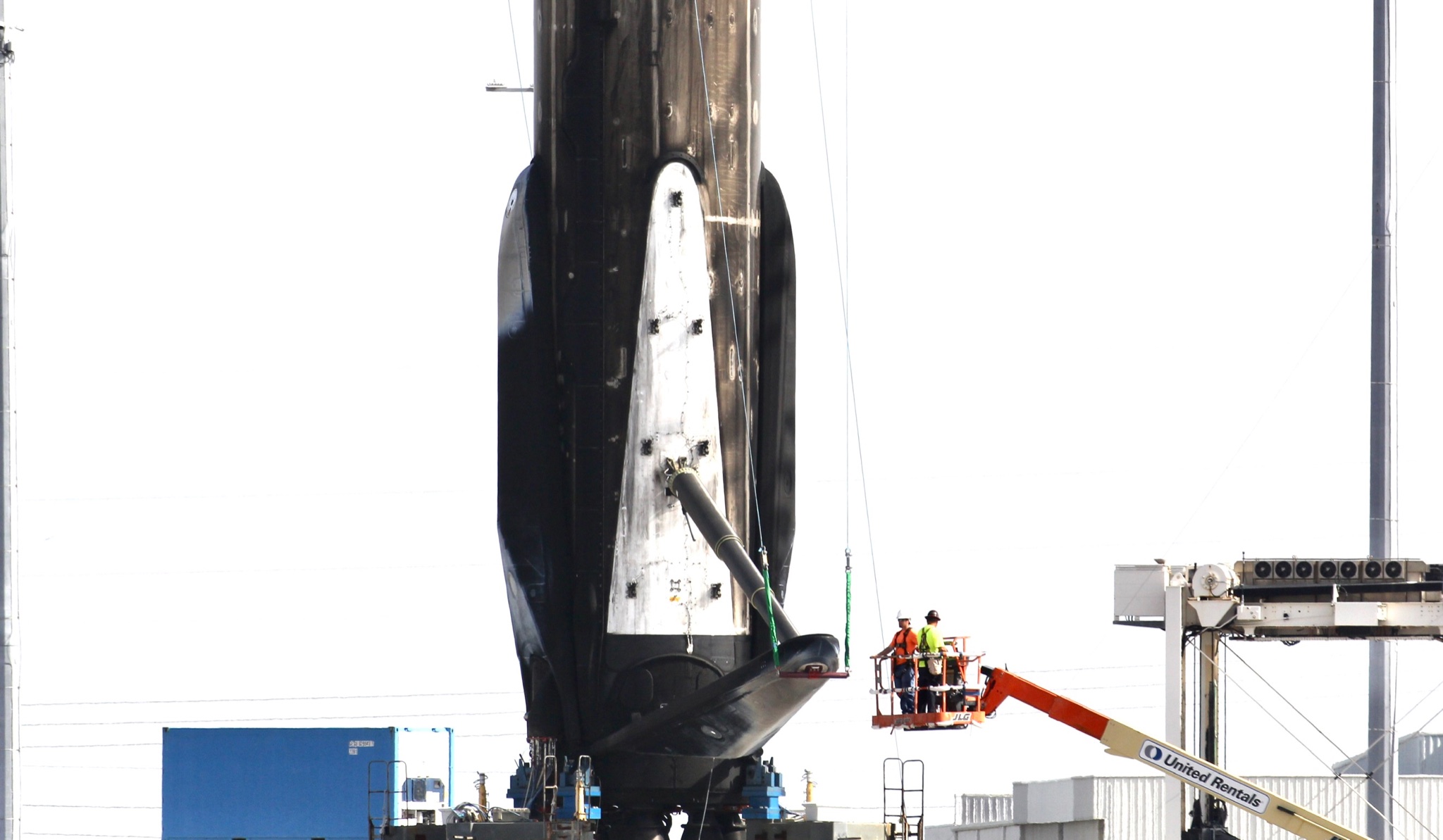

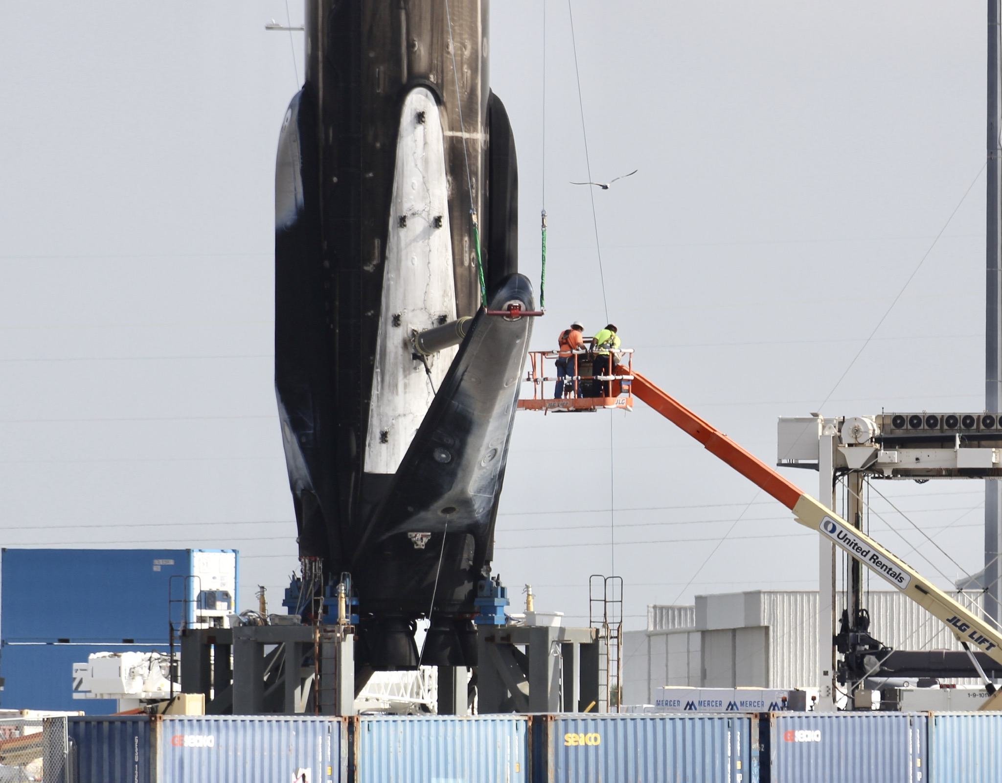

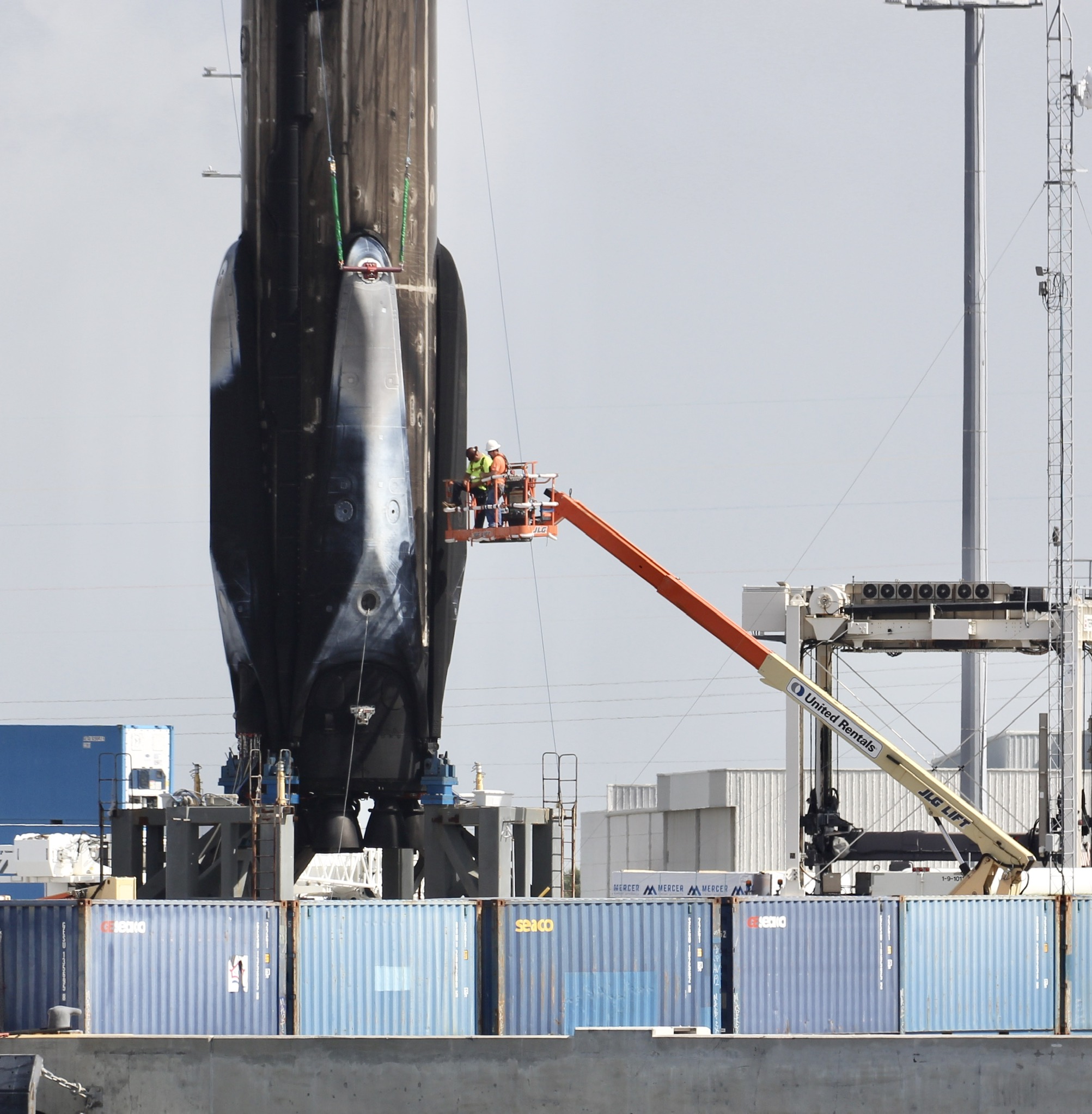

Auf dem hoffentlich verlinkten Bild von der Crew Dragon kann man sehr schön einen Teil der für die Wiederverwendung durchgeführten Arbeiten erkennen. So wie es ausieht, wurden die Abdeckungen des Kabelkanales entfernt und neue oder gereinigte Abdeckungen montiert. Außerdem hat man wohl alle Schweißnähte des Tanks geprüft, wie auch immer (optisch?, Ultraschall?), jedenfalls sehen sie alle gereinigt aus.
Da alle der gebrauchten Erststufen diese Merkmale aufweisen, scheint das zur Routine zu gehören oder wie seht Ihr das?
