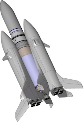

MAKS-2013, alte und neue Variante
MRKS-1, Erste Etappe = Entwicklung der Landebooster.
Im Gegensatz zum Baikal Entwurf, erhält MRKS-1 nicht faltbare Flügel. Diese Lösung verringert die Wahrscheinlichkeit des Auftretens von unverhoften Situationen wie das Versagen der mechanischen Systeme.
MRKS-2, Zweite Etappe = Entwicklung der zweiten Stufe, Nutzlast bis 60 Tonnen.
Durch die Test wurden sehr hohe Wärmeströme an den Flugeln gemessen, somit muss das Design zweifellos verändert werden. Ich habe schon früher gefragt, warum wurde das nicht bei der Computersimulation festgestellt.
