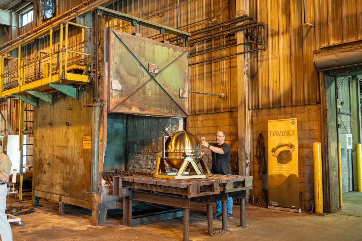

« Antwort #155 am: 11. Oktober 2026, 09:59:49 »
Nachtrag zu #152:
 "Clean Room" mal etwas anders:
   Bild: NASA/Mike Guinto
Erklärung: ein ausreichend großer Ofen für diesen Temperaturbereich und mit der Fähigkeit für schnelle  Temperaturwechsel fand sich nur in einer industriellen Härterei - da es sich nur um das Engineering Model (und nicht das Flight Model) handelte. wurden dann bei der Cleanliness Abstriche gemacht...

« Antwort #156 am: 11. Oktober 2026, 11:10:52 »
Nachtrag zu #152:
TVAC mal anders ;).

« Antwort #157 am: 11. Oktober 2026, 11:18:36 »
;D
Und jetzt im Ernst: Was macht man dann mit dem Flugmodell?  ???
Offline failsafe
  • 1848
Re: Venus-Lander
« Antwort #158 am: 11. Oktober 2026, 12:22:01 »
@Terminus:
dieser spezielle Hochtemperatur-Qualifikationstest wird so wohl nur am Engineering Model durchgeführt, um das Konzept zu verifizieren. Am Flight Model wird dann nur noch ein eher klassischer ThermalVac-Test auf Acceptance-Niveau gemacht, um die "workmanship" zu prüfen.
