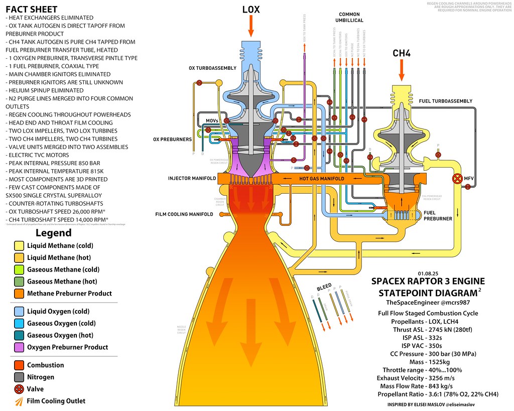

« Antwort #1192 am: 19. August 2026, 11:50:22 »
Nachtrag,
hier ist eine gute Darstellung der Treibstoffflüsse im Raptor 3.
Lila und Dunkelgrün sind die Rückführungen, direkt aus den Brennkammern der Turbopumpen.
Sie werden eben gerade nicht aus dem Kühlmantel der Düse oder über eigene Wärmetauscher abgezweigt.
https://images.raumfahrer.net/up084492.jpg

« Antwort #1198 am: 06. September 2026, 21:58:15 »
Sehr schöne Darstellung. Dazu hätte ich ein paar Fragen:
- Warum hat der LOX Preburner zwei Zündvorrichtungen, der CH4 nur eine?
- Warum hat der LOX Preburner vier Stickstoff-Leitungen der CH4 nur eine?
- Ich glaube in der Bleed-Leitung vom LOX-Preburner fehlt das Ventil.
