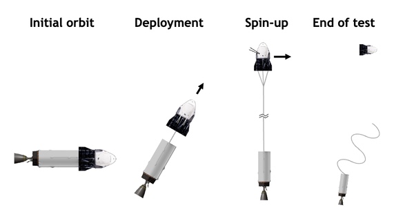

Ausführlicher Artikel über die Möglichkeit eines Tests für künstliche Gravitation durch Rotation mit einer Dragon und Falcon9 Oberstufe.
https://www.thespacereview.com/article/4905/1

Soweit ich das verstanden habe, geht es in dem Artikel nur um die Möglichkeit sowas mit F9/Dragon zu machen!
Kein einziges Wort darüber ob da auch schon tatsächlich dran gearbeitet wird, oder SX auch nur dran denkt das mal so zu versuchen!!
(Wäre z.B. was für J. Isaacman gewesen  ;)
Aber der hat ja jetzt leider was anderes zu tun  8) .)
Möglicherweise warten sie ja auch auf das Starship und versuchen es gleich damit, oder überlassen es gleich VAST oder einer anderen Firma. Man muss ja schließlich nicht Alles selber machen! Andere wollen auch noch was zu tun haben.  ;)

Ich verstehe nicht so ganz, was der Autor mit dieser rein hypothetischen Testanordnung überhaupt testen will.
Bei den historischen Spin-Tests ging es weniger um Gravitation - die war die ganze Zeit da - sondern um die zusätzliche Drehbewegung orthogonal dazu, die das Innenohr-Gleichgewichtsorgan stört und die Orientierung oder gar die Gesundheit der Astronauten beeinträchtigt.
Dass ein rotierender Hohlkörper "künstliche Schwerkraft" an der Innenseite erzeugt ist eine Binsenweisheit, dass braucht man mit Dragon nicht zu "testen".
Dragon ist für diese Art von Schwerkraft völlig ungeeignet, da die gesamte Einrichtung "nach unten" (also bei stehender Rakete) ausgerichtet ist; wenn die Astronauten in ihren Sitzen sind, hängen sie dann kopfüber, und wenn sie "an der Decke stehen", kommen sie nicht wieder zu ihren Sitzen und zu den Kontrollpulten - was ist bei einem Notfall?
Zudem ist die Technik der Dragon nicht auf Drehung eingestellt (von Triebwerken bis Kommunikation).
Habe den teils sehr mühsam bis bemüht geschriebenen Artikel nicht komplett durchgearbeitet, aber die Zusammenfassung ist wirr und schon die erste der unzähligen am Ende gelisteten Fragen zeigt für mich, dass da jemand was nicht verstanden hat: "Is the cabin ceiling flat and strong enough for the crew to stand on in up to 0.37g?"
Selbstverständlich hält eine Dragon 0,37 g aus, sie erträgt routinemäßg ein Vielfaches.
Aber die "Decke" der Dragon ist weder flach noch rechtwinklig zur erzeugten Schwerkraft, sondern konisch und zudem voller Geräte und Fenster.
Das, was hier in einer Dragon erzeugt werden soll, ist nicht nur kein Ersatz für irdische Schwerkraft oder als Simulation für Mond- oder Mars-Schwerkraft, sondern etwas ganz anderes, das sicher nicht gesünder ist. Das mit dem aufblasbaren "Nasenairbag" wirkt für mich noch viel sinnfreier, da damit das Problem nur verstärkt wird.
Mal ganz abgesehen von den Sicherheitsaspekten: Eine Dragon per Seil an einer Oberstufe, die folglich beim Transfer zur ISS mitkommen muss? Geht schon energetisch nicht, die Oberstufe kann nicht mit zur ISS-Transferbahn. Das Ganze auch noch drehend? Und dann schreibt der Autor "But at any time, the crew can end the spin test by releasing Falcon and despinning Dragon, in either order. " NEIN! Wird zuerst das Seil zur Falcon gekappt, wird die Dragon zufällig irgendwo hingeschleudert, wie bei einem Hammerwurf-Anfänger. ZUERST muss die Drehbewegung gestoppt werden, und wenn das versagt, haben alle ein sehr großes Problem!
Für mich ein völlig unausgegorenes Gedankenexperiment voller Logikfehler und abseits jeder möglichen Umsetzbarkeit. Und selbst wenn es funktionieren würde und jemand das versucht, wäre der Erkenntnisgewinn minimal, da von falschen Voraussetzungen ausgehend.

#Gecko hat wohl Recht!
Sieht zumindest beim genaueren Lesen tatsächlich genau so aus, als hätte da Einer der von der Technik eigentlich nicht allzuviel versteht, seinen Gedanken mal freien Lauf gelassen und eben lustig drauflos spekuliert.

Erst wurde das Kabel nicht straff, und dann haben sie 0.00015 g erzeugt...
Gravitation durch Rotation macht nur bei großern stationären Objekten = Raumstationen Sinn. Aber da will man ja eigentlich Schwerelosigkeit für die Experimente.
Gravitation durch gleichmäßige Beschleunigung/Abbremsen ist das Mittel der Wahl bei langen Reisen, und verkürzt auch noch die Reisedauer.

Aber ein einzelnes Starship um die Längsache rotieren zu lassen, bei "nur" 8 m Durchmesser, bedeutet unter 4 m Differenz zwischen 0 und x g. Bei stehenden Menschen ist das ein deutlicher Unterschied zwischen Kopf und Füßen und bewirkt dann auch nicht viel.
Zudem ist durch den geringen Durchmesser eine starke ständige Änderung des Dreh-Beschleunigungsvektors gegeben, vor allem wenn man mehr als einen winzigen Bruchteils eines g haben will, was zu Drehschwindel (Innenohr) führt. Für alle, denen im All ohnehin schlecht wird, eine ganz dumme Idee.
Sinnvolle Schwerkraft durch Drehung braucht große Durchmesser von mehreren 10 m, um das zu vermeiden. VAST ist ein guter Ansatz, zwei über längere Kabel verbundene Starships auch; nur an den Nasen koppeln dürfte zu kurz sein, da dann die Entfernung/Durchmesser des Drehradius zu gering ist. Und "unten" am Antrieb koppeln macht keinen Sinn, da dann die Gravitation gegen die vorgesehene "Einrichtung" des Starships wirken würde.
Starships zum Mars zu koppeln und um eine gemeinsame Achse drehen zu lassen hat noch mehr Nachteile:
1) Wird was verloren, zB bei Außeneinsätzen, egal ob Werkzeug oder Astronaut, fliegt das/der tangential weg und ist nicht mehr erreichbar. Bei Gravitation durch Beschleunigung muss man "nur" bremsen, und das/der "kommt zurück"
2) Richtungsänderung, wie schon zuvor mal geschrieben, benötigt zuerst vollständiges Abbremsen, Neuausrichtung in die Flugrichtung, Steuern, wieder Rotation starten. Kostet auch viel Energie und im Notfall dauert es sehr lange. Bei Gravitation durch Beschleugigung muss man "nur" die Steuerdüsen zünden, und das geht sofort.
3) Bei Gravitation durch Beschleugigung wird die Energie für die Erzeugung der Gravitation zugleich auch für die Überwindung der Distanz genutzt, und verringert auch noch die Reisezeit. Nichts davon bei der Drehachse.
4) Anders als bei Kopplung über Kabel könnten bei Gravitation durch Beschleugigung Starships parallel fliegen und über Adapter gekoppelt werden, um ein gemeinsames Habitat zu bilden. Bei Kabelkopplung ist jedes Starship de facto während der Gravitationsphase isoliert.

Für das Starship scheint es mir doch am einfachsten, es um die Querachse rotieren zu lassen und dann einfach die Inneneinrichtung so anzupassen, das bei der Spitze "unten" ist.
Bei ca. 2m hohen Etagen im Inneren ist es recht egal, ob man an der Decke oder auf dem Fußboden steht, in der Mitte kann man gut arbeiten. Leitern lassen sich auch bei beide Gravitationsrichtungen gut benutzen. Die Sitze und Bedienelemente für Start und Landung wird man auch drehbar einbauen können.
Die schweren Triebwerke am Ende vom Starship dürften dafür sorgen, dass der Schwerpunkt, um sich den sich das Schiff dreht schön weit weg vom bewohnten Raum sind und damit das Gravitationsgefälle für die Astronauten erträglich macht.
Klingt für mich einfacher, als wilde Konstrukte mit zwei Schiffen und Seil.
Möchte mal jemand überschlagen, wie Dick und Schwer ein 50m Seil sein muss, damit in zwei verbundenen Starships bei Rotation 0,5g herrscht?

Zum Glück gibts da für eine Annäherung nicht viel zu berechnen, die Länge des Seils ist nur für das Eigengewicht relevant, da es ansonsten nur auf die Tragkraft für 0,5 g ankommt. Frage ist also, wie schwer sind zwei Starships.
Edit: hatte Startgewicht, nicht Leergewicht aus falscher Quelle genommen:
Ein Starship wiegt leer etwa 1300 t 100t . Schlagen wir noch 200 t für Nutzlast und Resttreibstoff drauf. Dann brauchen wir ein Seil, an dem 2x 1500 t 2x300 t bei .5 g ziehen können, also 1500 t 300 t.
(Tatsächlich weniger, da die Masse ja nicht am Ende konzentriert ist, sondern sich über rund 50 m Starshiplänge verteilt; wenn man das genau haben will, braucht man den Gradienten, die Masseverteilung im Starship und dann auch die Seillänge, aber gut)
Ein Standard-Stahlseil von 35 mm Durchmesser = 962 mm² Querschnitt trägt ca. 60 t und wiegt 400 kg/100 m.
Also brauchen wir ein Äquivalent von 1500 t 300 t / 60 t = 25 5 Seilen = 24.000 mm² = 287 mm 4810 mm² 78 mm = Durchmesser.
Nicht handlich, aber Industriestandard für Seilbahnen und Hängebrücken.
(War zu faul, nach Tragkraft von Seilbahnkabeln zu googlen)
Gewicht ist dann so 25 * 200 kg = 5 t.
Gewicht ist dann so 5 * 200 kg = 1 t.
Plus Sicherheitsreserve.
Machbar.
Berechnung von Spezialseilen ist eine Wissenschaft für sich und das ist jetzt alles extrem vereinfacht dargestellt, aber die Größenordnung wird hinkommen.

..Ein Standard-Stahlseil von 35 mm Durchmesser = 962 mm² Querschnitt trägt ca. 60 t und wiegt 400 kg/100 m.
Kommt mir ein bisschen wenig vor - 9,62 cm2 Stahlquerschnitt wiegen pro Meter so 7,55 kg (Dichte rho = 7,85 g/cm3); also fast das Doppelte
  • 14347
Re: Künstliche Schwerkraft
« Antwort #248 am: 18. Dezember 2024, 12:31:58 »
Gecko, failsafe danke für die Berechnung.
https://www.staalkabelstunter.com/de/service/trekkracht-staalkabel
Ich würde da, auch aus Sicherheitsgründen,  mindestens 2, besser noch 4 Seile nehmen. Zumindest 2 Befestigungspunkte pro Schiff hätte man schonmal in den "Fanghaken".
Dann wäre es auch möglich daran eine bedrückte Kabine zu befestigen in der die Astronauten von Schiff zu Schiff reisen könnten, ohne sich in Raumanzüge begeben zu müssen. (Mit jeweils einer Schleuse in den Nasen der Schiffe)
Um das Ganze noch etwas zu komplizieren, wäre auch ein fest eingebautes zentrales Modul mit Schleusen machbar zum:
- Transport der aufgerollten Stahlseile
- späterem Anlegen der Crew- und Frachtschiffe
- Experimente/Produktion in Schwerelosigkeit
- Astronauten in diesem "Zentral-Modul" dürften sich dann auch in sehr geringer Schwerkraft befinden, bei relativ geringen Drehzahlen bzw. grösserer Länge der Verbindungskabel .
Offline Gecko.
  • 912
« Antwort #249 am: 18. Dezember 2024, 12:53:32 »
Stahlkabel sind ja nicht massiv. Aber das war der Wert, den ich gefunden hatte, und passt gut zur Quelle von alepu. Da gibts ganz unten ein Seil 36 mm mit 448 g/m.
Ob 1 oder mehr Seile erhöht nicht die Sicherheit, da sie ja sowieso aus mehreren Seilen verdrillt sind. Im Gegenteil, die Zugkräfte könnten ungleichmäßig auftreten und Schwingungen und Belastungsspitzen erzeugen.
Willst  du mehrere Seile haben, die jedes die Gesamtkraft tragen können, wäre das Overkill. 50 m Stahlseil sind sicher nach jedem Ermessen, sonst wären täglich Seilbahnunglücke im Dutzend zu vermelden (da ist die Länge im km-Bereich und auch nur ein Tragseil). Menschliches Versagen, wie "vergessen richtig einzuhaken" kann man nie ausschließen, aber das sollte durch Sensoren usw. zu verhindern sein, nicht durch doppelte Hardware.
Die spannende Erweiterung zu einer Raumstation klingt dann schon verdächtig wieder nach Haven-2 inkl. Zentralmodul. Ob man das aus Starships bauen sollte samt Triebwerks- und Treibstoffsektionen, ist eine andere Frage. Eigentlich ging es ja erstmal "nur" um Tests zu künstlicher Schwerkraft, wenn man schon Starships zu Verfügung hat.
