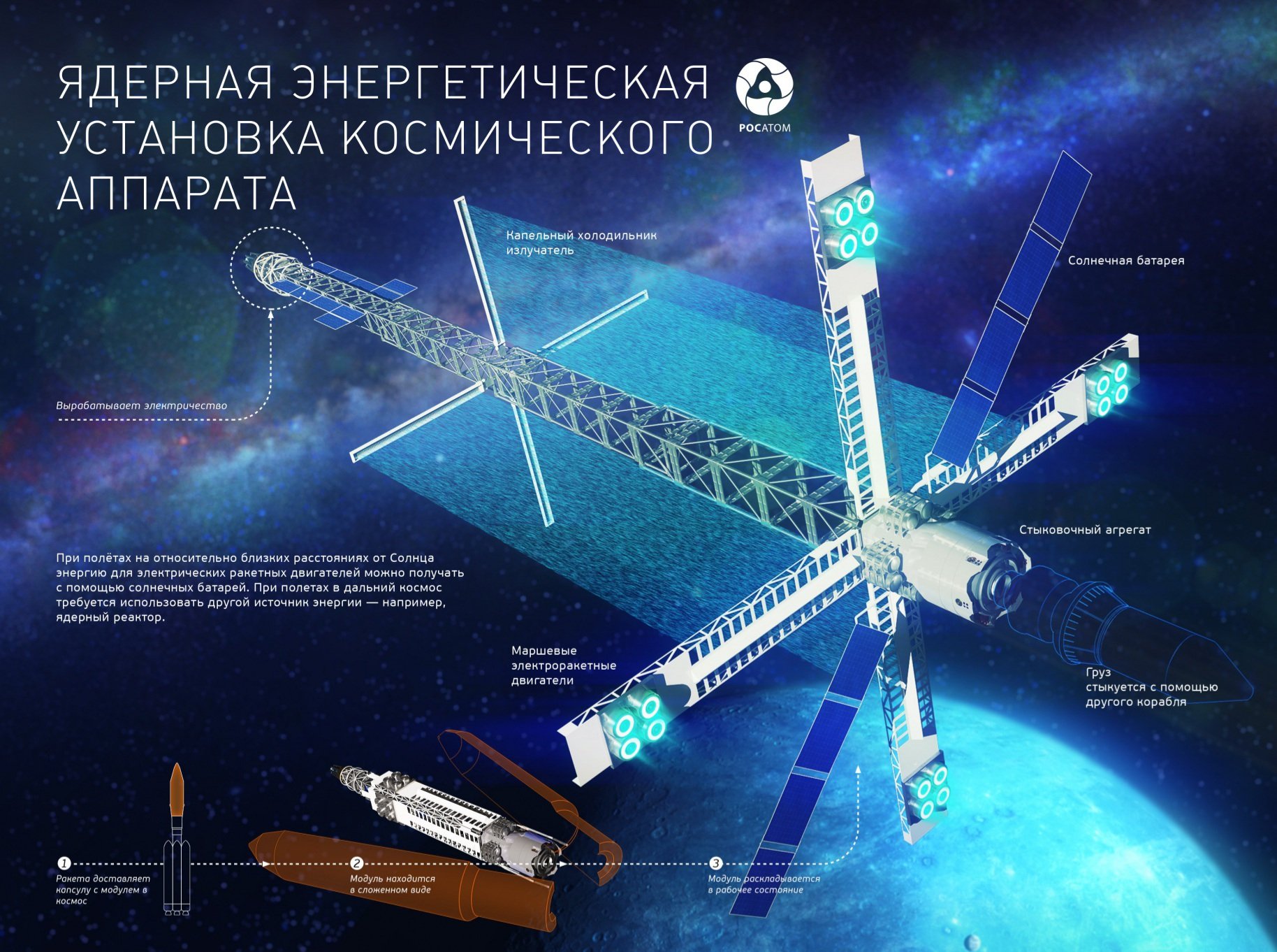

Neues Bild zu TEM (von Roskosmos-Chef Rogozin):
Quelle: https://twitter.com/Rogozin/status/1337424865301835777/
