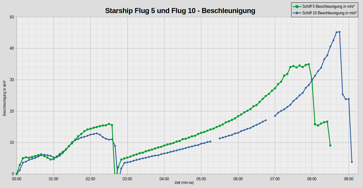

Ich habe mal die Beschleunigungen von Flug 5 mit Flug 10 verglichen.
- MaxQ: Flug 10 drosselt etwas später und merklich kürzer.
- Stufentrennung: Bei Flug 10 hat der Booster ab 1,5 Minuten stark gedrosselt.
- Weiterflug: Bei Flug 10 ist die Beschleunigung niedriger.
- Flugende: Bei Flug 5 hat ab 7,5 Minuten das Schiff stark gedrosselt. Bei Flug 10 nicht.
- Spitzenwert: Bei Flug 10 ging die Beschleunigung am Ende auf 45 m/s² hoch.
Vermutungen:
- Drosselung Booster, Flug 10: Vermutlich aufgrund zu hoher vorhandener Triebwerksleistung. Hier sind somit Triebwerksreserven vorhanden. Mehr Treibstoff wäre von Vorteil.
- Geringere Beschleunigung Schiff, Flug 10: Vermutlich aufgrund der Masse der Satelliten. Es fehlt somit an Triebwerksleistung beim Schiff. Mehr Triebwerke wären von Vorteil.
- Drosselung Schiff, Flug 5: Vermutlich sollte das Schiff geschont werden.
- Spitzernwert, Flug 10: Mit mehr Satelliten an Board hätte der Booster nicht gedrosselt werden müssen und die Beschleunigung wäre aufgrund der höheren Masse nicht mehr so stark. Oder es war ein Belastungstest, denn normal reduziert man die maximale Beschleunigung.
