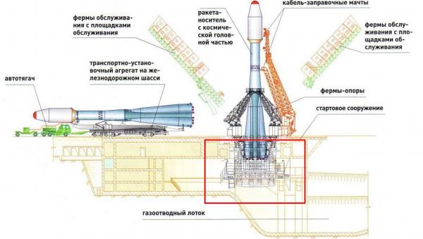

Um die Normale Arbeitsweise dieser Baugruppe einmal zu verdeutlichen. Siehe das dritte Bild in diesem Beitrag.
https://twitter.com/robert_savitsky/status/1994074613735653409
Normalerweise wird diese Baugruppe unterhalb der Rakete unmittelbar vor der Triebwerkszündung in den Raum links davon zurückgezogen. Dort ist sie gegen die Triebwerksstrahlen der Rakete geschützt. Beim Zurückziehen müssen die entsprechenden Vorrichtungen (Motore oder Zugseile) versagt haben.
  • 13385
Re: Sojus MS-28 - Sojus-2-1А - Baikonur 31/6
« Antwort #56 am: 27. November 2025, 23:23:15 »
Dies ist der Raum, den ich meine. Aus dem Beitrag von Katya Pavlushenko weiter oben hier im Thread:
  • 13385

« Antwort #69 am: 28. November 2025, 21:47:29 »
So könnte es gelaufen sein, einfach mal einen Sicherungsbolzen vergessen
Oder einfach Materialermüdung nach 60 Jahren. Der Sog auf die "Schublade" ist beträchtlich.
Der beim gestrigen Start des Raumschiffes Sojus MS-28 auf einer Sojus-2 1A entstandene
Schaden an der Startanlage 31/6 scheint nicht unbeträchtlich zu sein.
Es ist schlichtweg unmöglich eine baugleich Kopie in 3 Monaten zu errichten.Selbst mit unbegrenzten Finanzen. Die einzige Chance sehe ich in einem, wie auch immer geartetem, temporären Provisorium(Baugerüst,Hubbühnen a la SpaceX).
@Sirkuv + @HAL 9000 - ihr hattet schon gelesen, was in den letzten 24 Stunden gepostet wurde?
PS: Was ich politisch denke, halte ich hier komplett raus. ... und wir sollten das hier auch komplett heraushalten.[/i]
Dass der Angriffskrieg Russlands Raumfahrt massiv beeinträchtigt und möglicherweise auch zu diesem Zwischenfall und zusätzlichen Problemen bei der Behebung geführt hat, ist sehr wohl Raumfahrt-relevant und sollte gerade nicht unterschlagen werden. Sonst hat man nur das halbe Bild.
Könnte also sogar die Existenz der kompletten Raumstation gefährden?
Es muss ja nicht mal der Bolzen vergessen worden sein, vielleicht haben sie ja nur die "Fokkernadel", die Sicherungsklammer vergessen.
Dann rüttelt sich der Bolzen raus und ab geht die Post.
Wir sichern an Flugzeugen alle Schrauben oder Muttern mit Splinten oder Sicherungsdraht.
Geht darum, das soll halten, und wenn es sich löst soll es in Position bleiben.

Was soll an solchen Spekulationen relevant sein? Als damals in der Proton das Teil falschherum eingebaut war und es zu dem spektakulären Absturz kam, da war noch kein großer Krieg. Und das der Krieg die zivile Raumfahrt schädigt ist offensichtlich. Einen Zusammenhang mit Gefallenen herzustellen, die den Bolzen nicht vergessen hätten, finde zumindest ich geschmacklos.
In der Sache: gibt es vielleicht einen Schemaschnitt durch den Starttisch der deutlich macht, welche Funktion diese Platform hatte? Ich muss gestehen, ich habe große Schwierigkeiten mir das vorzustellen. Danke.
In dem von mir verlinkten NSF-Forum gibt es mehrere Schemata und Fotos zu sehen.
Am deutlichsten finde ich das:
https://images.raumfahrer.net/up083417.jpg
Man muss sich das wirklich wie eine Schreibtischschubade vorstellen. Die Startplattform ragt über die Tischkante hinaus. Zur Wartung usw. wird darunter die Schublade rausgezogen. Vor dem Start wird sie reingeschoben und in Sicherheit gebracht. Und jetzt ist sie rausgerutscht und liegt vor dem Tisch auf dem Boden.
Es ist in der Vergangenheit in diesem Forum darauf hingewiesen worden, das alle genannten Ersatzmethoden zur Bahnsicherung der ISS auf Grund der damit verbundenen strukturellen Belastung zumindest als hochproblematisch im Dauerbetrieb anzusehen ist. Oder ich habe hier etwas komplett falsch verstanden.  ???
