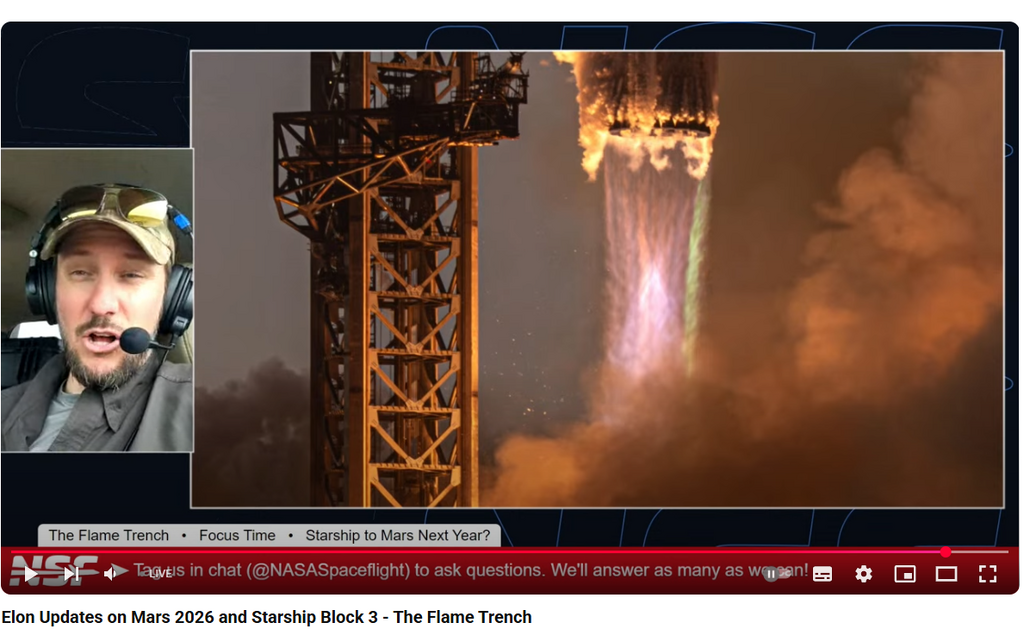

In der Nachbesprechung von NSF ging es auch um die grüne Flammenfärbung beim Start.
Grün deutet auf Verbrennung von Kupfer hin.
Die Raptoren haben beim Aufstieg aber einwandfrei funktioniert,
