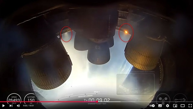

...er hält die Leuchtpunkte im Triebwerksbereich nicht für Reflexe, sondern für Gas-Auströmen...
Nur um es zu wiederholen. Im Post 192 habe ich nur angeführt, ob man die helle Stelle rechts unten als Reflektion einordnen könnte. Bei der links oben steht ja eh außer Zweifel das dort ein Ausströmen vorhanden ist.
Noch ein Bild:
Links strömt es aus. Rechts brennt gerade was durch. Da scheint es Schwachstellen zu geben.
Noch ein Bild:
Kann mich bei Version 1 des Starships an so was nicht erinnern.
Links kann ich mir erklären, dass könnte eine Venting-Leitung außen sein (so dass wir sie aus dieser Perspektive nicht sehen können). Aber was könnte da rechts brennen? Innen im Skirt sollten dort doch keine Lox/CH4 Leitungen verlaufen? Dann evtl. doch eine Reflexion?

Im Video sieht man natürlich besser, das dies ein  "Durchbrennereignis" ist. Schau mal in die Videoaufzeichnung beim Scott Manley rein.

Stimmt. Im Videos sieht es aus, als würde etwas Ausströmendes abbrennen, an mehreren Stellen. Ich dachte beim Ansehen, eigentlich müsste gleich was explodieren...
