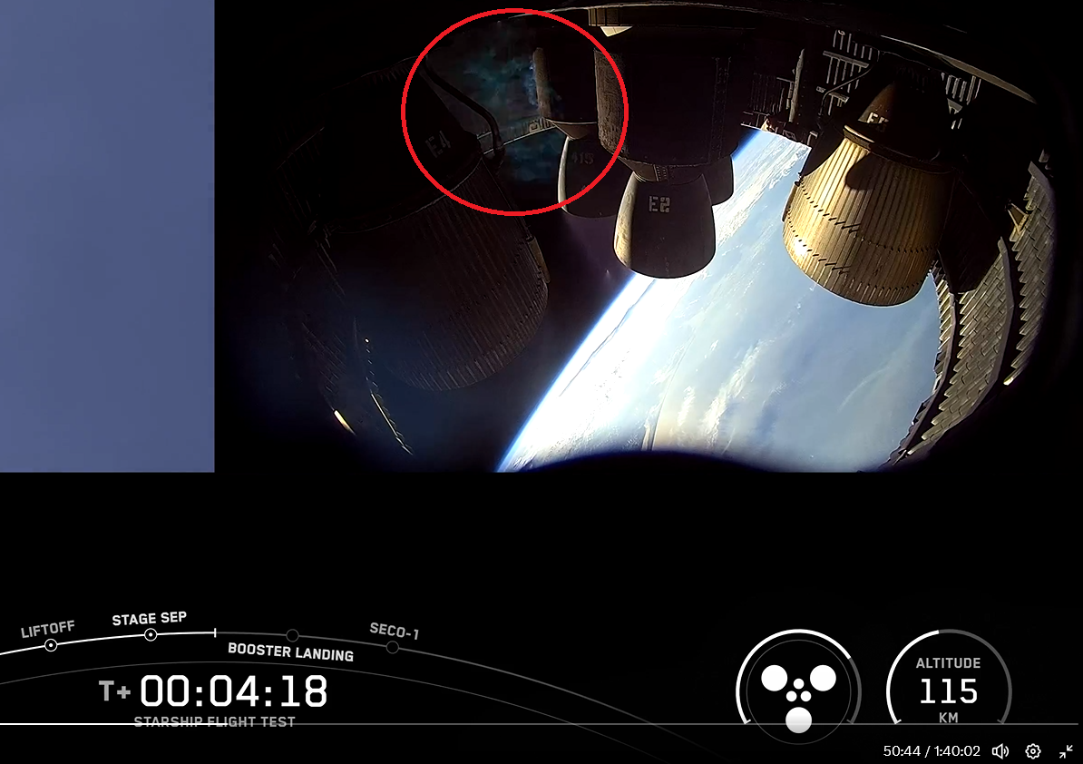

Mir ist schon kurz nach dem Start etwas aufgefallen, ab ca. 00:04:15 sieht man in der Triebwerkssektion des Schiffs eine Art "blaue Flamme" bzw. "blaue Gaswolke" austreten:
(alternative URL zum Bild)
Ist das "normal" oder deutet sich hier schon ein Problem an?
Ich weiß es nicht. Ja ist aufgefallen. Kann sein. Aber das tritt möglicherweise an einer Röhre nach hinten auf, die anscheinend auch links vom rechten Vacuum-Raptor vorhanden ist. Vielleicht ist es auch eine der "Pflaster"-Maßnahmen die man eingeführt hat, und zumindest dann so vorgesehen gewesen wäre. (eine richtige Ansammlung von Konjuktiven  ;P )
edit: Durchgestrichen. Das sind keine Rohre. Siehe unten.

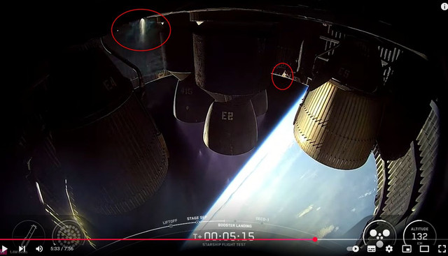

« Antwort #192 am: 28. Mai 2025, 13:55:13 »
Ich korrigiere mich da mal.
Die Streben nach unten sind warscheinlich keine Rohre.
Diese Ausgasung tritt weiter oben auf. Aber unten auch. Bei beiden Einkreisungen. Oben stärker. Einmal oben, einmal unten hätte ich, wenn es so vorgesehen wäre, jetzt auch nicht erwartet. Oder ist das rechts unten nur eine Reflektion, das kann auch sein.
Re: Starship Flug 9 (B14.2/S35) von Starbase
« Antwort #193 am: 28. Mai 2025, 13:58:12 »
Schaut mal bei 0:25 in dem Video da Glüht etwas am oberen Rand kurz auf.

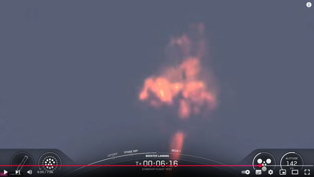

« Antwort #194 am: 28. Mai 2025, 14:09:07 »
Das dürfte der Moment der Explosion des Boosters sein.
Bis auf ein Triebwerk haben alle (Landingburn?) gezündet.
Erkenntnis: Flugerprobt heißt nicht das auch eine solche Aktion sofort noch mal funktioniert.
Nachtrag: Eigentlich sieht man da den Booster noch. Aber dann war es kurz nachher.
Kurz nach diesem Zeitpunkt sind wieder alle Triebwerke aus, oder die Telemetrie ist weg. Bei 06:39 wird der Ausfall der Telemetrie bestätigt.

« Antwort #199 am: 28. Mai 2025, 15:01:02 »
bei t=10min ist an der Seite des Ships eine blaue Gasfahne zu sehen, ob das das Leck ist das die Rakete in Drehung versetzt?
