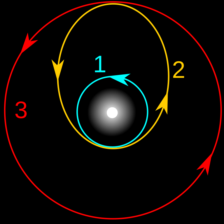

Das mit den 26 Monaten sind Fenster für den energiesparenden Hohmann-Transfer. Das kann man machen, muss man aber nicht. Der Mars Reconnaissance Orbiter zum Beispiel benutzte eine energieaufwendigere aber schnellere Transferbahn:
https://de.wikipedia.org/wiki/Hohmann-Transfer#Transferbahn_zum_Mars
Das Hohmann-Fenster für die chinesische Probenrückholmission wäre im Februar 2029, die CNSA will aber bereits 2028 starten, um die Staubsturmsaison zu vermeiden. Die beiden Zeitpläne hier sind von 2022, mittlerweile hat man sich auf den unteren geeinigt:
Bild: Sun Zezhou
Mit einer muskulösen Rakete ist das alles kein Problem, und die New Glenn ist wohl recht muskulös.

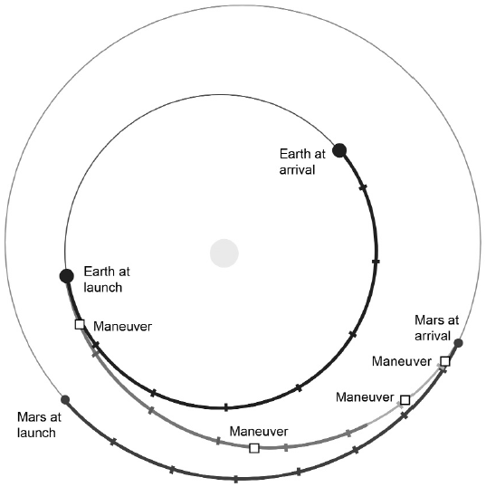

Du musst im Hinterkopf behalten, dass die Hohmann-Ellipse zunächst einmal dazu dient, die Sonde(n) von der Erdbahn (Bahngeschwindigkeit je nach Abstand von der Sonne 29,29 km/s bis 30,29 km/s) auf die Marsbahn (Bahngeschwindigkeit je nach Abstand von der Sonne 21,97 km/s bis 26,50 km/s) zu bringen:
Bild: Waterced
Der Mars Reconnaissance Orbiter hat den Weg dadurch verkürzt, dass er den Mars abgefangen hat, bevor der Planet in Konjunktion zur Erde stand. Die Transferellipse war eigentlich länger; sie hat nicht an der Spitze die Marsbahn tangiert, sondern sie im langgestreckten Teil geschnitten:
Bild: Hellisp
Wenn die Sonde die Marsbahn in der Nähe des Mars erreicht hat, muss sie noch auf weniger als die Fluchtgeschwindigkeit des Planeten (5,03 km/s) abbremsen, um von ihm eingefangen zu werden.
Du hast also im Endeffekt neben den Bahnkorrekturmanövern drei große Geschwindigkeitsveränderungen:
- Parkorbit auf Transferellipse (oder direkter Einschuss von der Erde)
- Transferbahngeschwindigkeit auf die je nach Jahreszeit unterschiedliche Marsbahngeschwindigkeit
- jeweilige Marsbahngeschwindigkeit auf die immer konstante Fluchtgeschwindigkeit
Ich weiß nicht, ob der Mars der Erde derzeit vorauseilt oder hinterherjagt, aber ich nehme mal an, dass die EscaPADE-Satelliten im Frühjahr 2025 auf einer ähnlichen Bahn wie der Mars Reconnaissance Orbiter fliegen. Die NASA kann zwar nicht gut mit Geld umgehen, aber Bahnberechnungen werden sie wohl hinbekommen.
