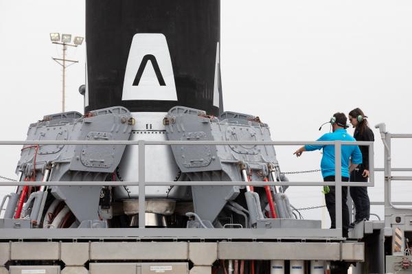

Wenn ich diese Niederhaltemechanismen (siehe oben) sehe, kann ich als Ingenör nur mit dem Kopf auf den Tisch schlagen. Das ist Kinderspielzeug.
Hier mal ein - eventuell zu konservativ konstruiertes - Gegenbeispiel:
3-4 Mechanismen mit dicken Bolzen. Und das für eine Rakete mit viel weniger Schub.: Firefly Alpha.
Re: Space Pioneer (China) - Tianlong-3 Trägerstarts
