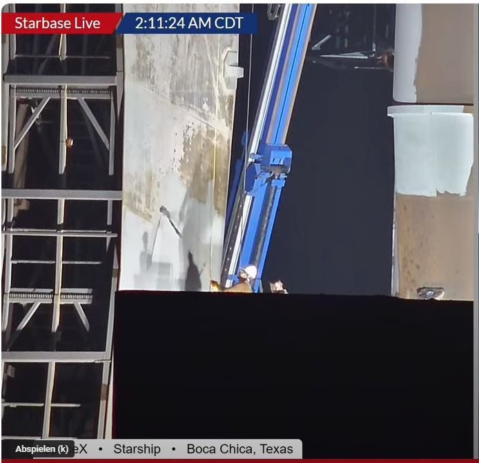

Re: Startanlagen für das Starship
« Antwort #195 am: 07. Mai 2024, 11:27:26 »
Heute Nacht wurden wieder Lackierarbeiten am Starttisch durchgeführt.
