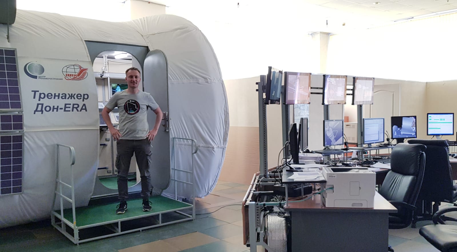

Training für ERA
Matthias Maurer @astro_matthias twittert:
Letzte Trainingstage für den #EuropeanRoboticArm 🦾 Ich habe meine Ausbildung am Dienstag
letzte Woche beendet – pünktlich zum Start 🚀 Freue mich auf #Nauka & #ERAs Andocken an den
Zvezda @Space_Station Modul um 15:25 MESZ (14:25 BST) morgen 29. Juli!
Matthias Maurer im und vor dem Don-ERA Trainingsplatz                          Fotos: ESA/Maurer

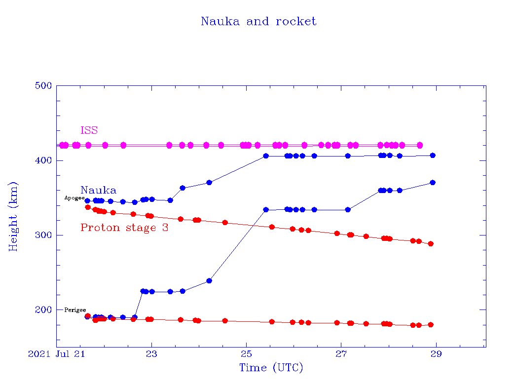

10 km näher ...
Jonathan McDowell @planet4589 twittert :
Das Feuern von Nauka heute Morgen hat sein Perigäum um weitere 10 km angehoben.
Gruß, HausD

Nach der gestrigen Korrektur lauten die Bahndaten jetzt
Bahnneigung 51.64°
Umlaufzeit 92.31 Minuten
Perigäum 370 km
Apogäum 406 km

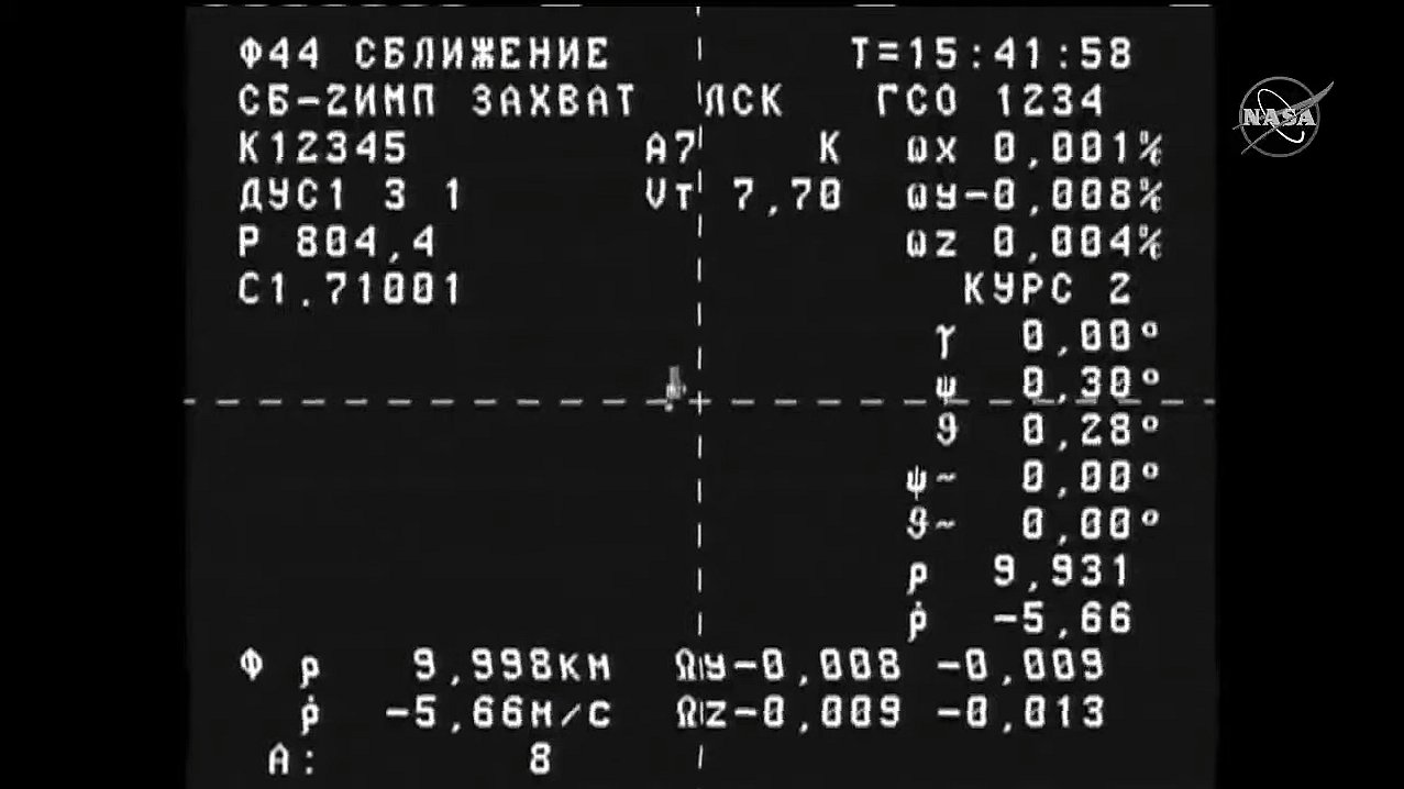

... KURS läuft ab Entfernung 52 km stabil,
 Entfernung 15 km, 17 m/s , "Annäherung" läuft ...

... man hat 804 kg Treibstoff  P 804.4

 ... 6 km bei 10 m/s ...
