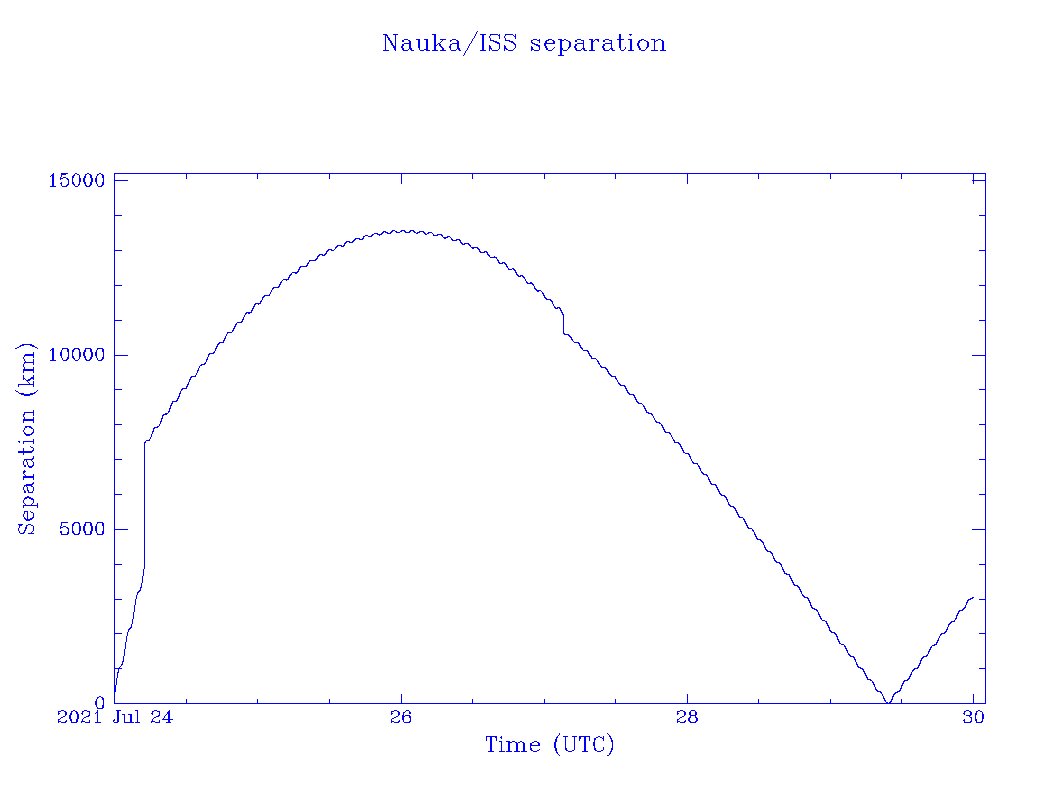

« Antwort #171 am: 28. Juli 2021, 06:29:54 »
Abstand Nauka - ISS
J.McDowell twittert:
Die neue Umlaufbahn bringt Nauka auf Kurs für eine  Annäherung an die ISS um etwa 0930 UC am 29. Juli;
weitere Rendezvous-Burns werden die Umlaufbahn für eine sanfte Annäherung an die Station zirkularisieren.
Gruß, HausD
