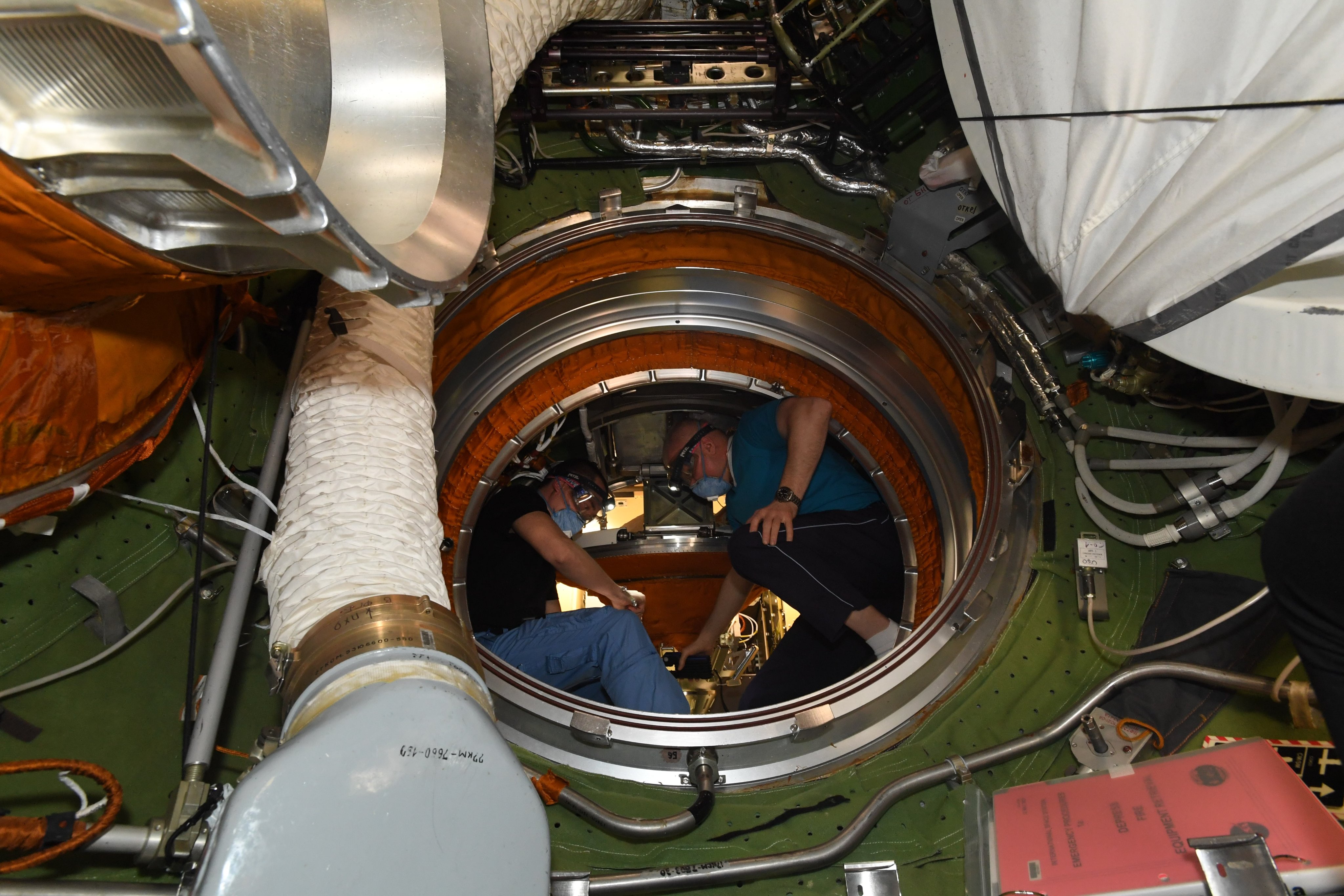

Luken wurden geöffnet ...
Rogosin twittert vor 1 Stunde:
Unsere Besatzung öffnete die Luken, die das Nauka-Modul mit dem russischen Segment der ISS verbinden. Alles ist regelmäßig. An der Anpassung des neuen Moduls an die Station wird weitergearbeitet.
Gruß, HausD

Luke zu NAUKA
Dazu schreibt Thomas Pesquet @Thom_astro :
Wir haben gestern die Luke zum MLM geöffnet! Sie zeigt in Richtung 🌏    Also meistens wird es für uns auf der ISS unten sein: Sieht das nicht aus wie eine U-Boot-Luke?
Erste Blicke in das MLM                                                               Fotos: Thomas Pesquet
Gruß, HausD
