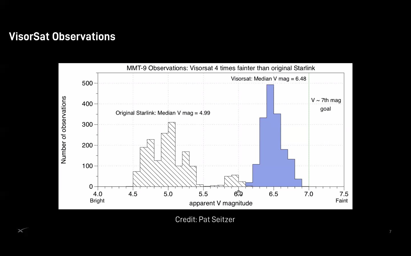

Grafik zum Effekt des "Sonnenschildes" auf die scheinbare Helligkeit von Starlinksatelliten:
