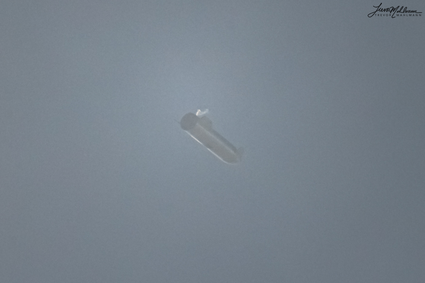

Wenigstens gibt es ein paar schöne Fotos von Trevor:
https://twitter.com/TrevorMahlmann/status/1376890055143329792
https://twitter.com/TrevorMahlmann/status/1376891313510084611
