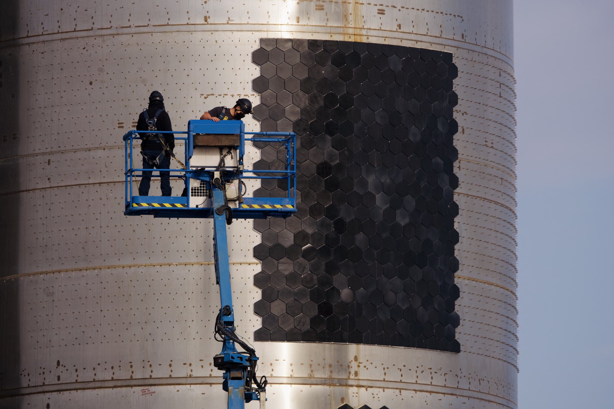

Eine Frage zu den Hitzeschutzkacheln:
Kann sich jemand vorstellen, wie diese befestigt - und im Zweifelsfall ausgetauscht - werden?
Muss da jemand durch eine Wartungsluke in den Tank um die von der Innenseite anzuziehen?
Offline Klakow
  • 6783
« Antwort #6563 am: 09. März 2021, 00:19:58 »
Das sieht mir nach Halteklammern aus, jeweils drei Stück ja Kachel. Das weise Isolationsmaterial wirkt wohl wie eine Feder. Eine Kachel würde dann einfach draufgedrückt werden und in den Kacheln wären dann eine Art von Ösen in die sich die Halteklammern verharken.
Wechseln könnte man die vermutlich nur mit Gewalt.

Zu den Kacheln:
Ich weiß nicht ob sie die jetzt (noch) von hand anbringen, aber es ist wohl geplant das mal maschinell bzw. von *Robotern*  machen zu lassen.
« Antwort #6566 am: 09. März 2021, 01:06:05 »
Diese Haltefedern/Clips sind durch einen Kuka Schweißroboter angebracht worden.
Die sehen ähnlich aus wie Befestigungsclips.
Kachel draufdrücken, dann fest.
Zum Lösen kann ich mir nur eines vorstellen, auf eine Seite drücken, oder drehen damit die Clips öffnen und dann ziehen.
Von innen geht da auf keinen Fall was.

« Antwort #6567 am: 09. März 2021, 01:09:46 »
Das sehe ich auch so. Bei den "Ösen", die sich an dem Haken der Befestigungsstifte verhaken, könnte es sich um in die Kacheln "eingebackene" Bleche (mit Löchern) handeln. Für die direkte Befestigung des Isolationsmaterials kommen mir die Häkchen etwas zu fragil vor. Andererseits sind die sehr geringen Querschnitte natürlich für die geringe Wärmeleitung von Vorteil.
Die Haken sollten wohl etwas stabiler als die Ösen sein, damit man bei einer Zweitmontage nicht schweißen muß. Das Schweißen dürfte aber jetzt bereits ein Roboter erledigt haben, man wird kaum "sinnlos" eine solche Menge Klammern von Hand geschweißt haben. Der Schlitz in den Stiften ist bei einem Automaten für das Zuführen und eindeutiges Positionieren sicher von Vorteil.

« Antwort #6569 am: 09. März 2021, 06:50:20 »
Ein Blech einbacken geht zum einen wegen der verschiedenen Wärmeausdehnungskoeffizienten nicht zum anderen wegen den sehr hohen Temperaturen bei der Herstellung der Keramik.
« Antwort #6570 am: 09. März 2021, 07:00:56 »
Noch was zu den Kacheln.
Poröse Keramiken nehmen Wasser auf, daher müssen solche die sehr hohen Temperaturen ausgesetzt werden trocken sein. Ich habe so was mal in einer Aluminiumhütte gesehen. Dort gibt es Keramikrinnen um das flüssige Alu zu leiten. Eine defekte Rinne wurde getauscht. Das neue Bauteil hat aber durch Luftfeuchtigkeit Wasser aufgenommen. Beim wiederanfahren der Anlage ist das Wasser verdampft und das Rinnensegment durch den Dampfdruck explodiert.
Die Starshipkachel sind der Luftfeuchtigkeit und Regen ausgesetzt. Vermutlich wird ein Teil des Wasssers im Vakuum sublimieren. Aber wenn noch restmengen da sind könnte das ein Problem werden vor allem bei sehr kurzen Missionen (Tankern) die kaum Zeit haben das Wasser los zu werden. Noch problematischer wird es bei den Punkt zu Punkt Flügen bei denen gar kein Orbit erreicht wird.

Mich würde mal interessieren ob diese Kacheln aus mehren Schichten aufgebaut sind bzw. aus unterschiedlichen Materialien bestehen?
