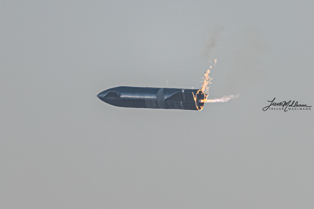

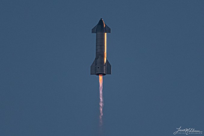

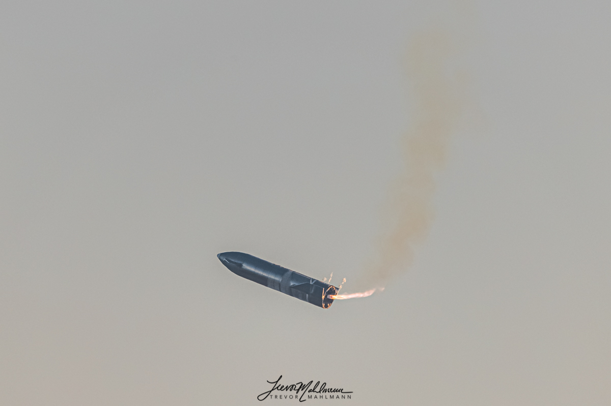

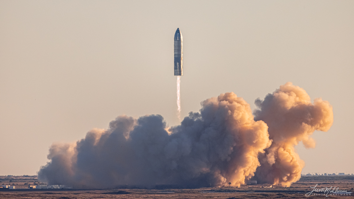

« Antwort #4720 am: 10. Dezember 2020, 00:21:46 »
Paar Bildchen von Trevor Mahlmann
https://twitter.com/TrevorMahlmann
