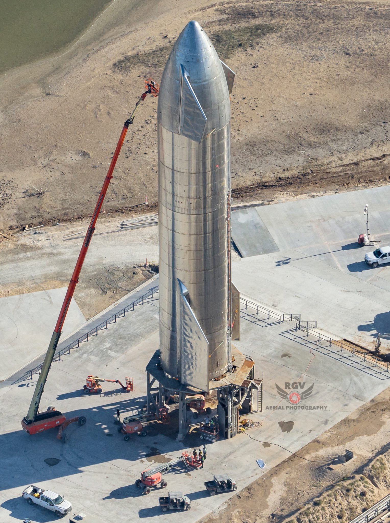

Neuer Raptor (46 ?) wurde zu SN8 transportiert und eingebaut.
SN9 wurde aus der highbay geholt und auf einen Stand gehoben.

Edit: Bei SN9 wurden die Beine ausgeklappt, dann wurde erneut angehoben und auf die eigenen Beine gestellt.

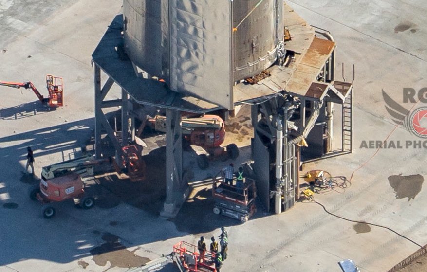

Elon Musk hat eine Antwort getweetet, was genau eigentlich schief gelaufen ist:
About 2 secs after starting engines, martyte covering concrete below shattered, sending blades of hardened rock into engine bay. One rock blade severed avionics cable, causing bad shutdown of Raptor.
Übersetzung: Ungefähr 2 Sekunden nach Start des Triebwerk ist "Martyte" welches den Beton bedeckte geborsten, was "klingen" von gehärteten Stein in die Treibwerks-Bucht geschickt hat. Eine der Stein-Klingen trennte ein Avionik-Kabel, was ein schlechtes Abschalten des Treibwerks verursacht.
Avionics cables moving to steel pipe shields & adding water-cooled steel pipes to test pad
Übersetzung: Die Position der Avionik-Kabel werden in ein Stahlrohr+ Schild geändert & wassergekühlte Stahlrohre in das Test-Pad hinzugefügt.
Das klingt eigentlich nicht so schlecht - demnach war es kein Design-Problem dass dem Triebwerk selbst innewohnt - vielmehr hat der Teststand ein Problem und das Triebwerk kam nicht mit den Bedingungen zurecht (sollte es aber logischerweise, wenn irgendwann auf dem Mars gelandet werden soll). Die Frage ist nur, wie lange die notwendigen Änderungen am Teststand dauern, bevor es weitergeht.

Das heißt, die Abgase vom Triebwerk sind unten auf den Behelfsbeton aufgeschlagen und haben Trümmer los gerissen, welche am Ende im Triebwerk eingeschlagen sind?
- Positiv: Es war kein Erstdefekt am Triebwerk.
- Positiv: Es war nicht die Turbopumpe
- Negativ: Das Triebwerk ist von außen nicht gut geschützt.
- Positiv: Es gibt bereits Erfahrung für Triebwerksschutz von der F9. Dort gibt es Kevlarmatten
- Neutral: Der Triebwerksstand ist nicht optimal. Da eh schon ein neuer gebaut wird, dürfte das nicht sonderlich negativ sein.
- Neutral: Die Diskussion über eine Abgasableitung dürfte erneut beginnen.

@Hugo die gehärteten Betontrümmer haben nicht das Triebwerk selbst beschädigt, (an Raptor war ja auch nix zu sehen!) sondern eine spezielle Leitung durchtrennt, was zu einer fehlerbehafteten Schnellabschaltung von Raptor geführt hat. Erst dadurch ist am Triebwerk selbst ein Schaden erstanden.
Die alleinige Ursache war also der falsch konstruierte Teststand.
Daß dies wohl auch ein Umdenken bei der geplanten Mars-Landung/-Start erfordert dürfte klar sein.
@Klakow die dünne Atmosphäre ist da eher kontraproduktiv und hilft in keinster weise. Die herumfliegenden Teile werden auf dem Mars und noch schlimmer auf dem Mond weder durch die viel dünnere Atmosphäre noch durch die geringere Schwerkraft in ähnlicher weise wie auf der Erde abgebremst.
Ein wirklich ausreichender Schutz der Avionic vor sowas wie wir da beim Test gesehen haben wäre bestimmt sehr aufwendig und mit erheblichem Gewicht verbunden. Besser wäre wohl eine Vermeidung der Ursache, eventuell in ähnlicher weise wie ja schon beim Mondlander geplant.
Aber EM hat ja in seinem tweet schon angekündigt, daß die Avionic in Stahlrohrschilde verlegt wird, und daß wassergekühlte Stahlrohre zum Teststand hinzugefügt werden.
