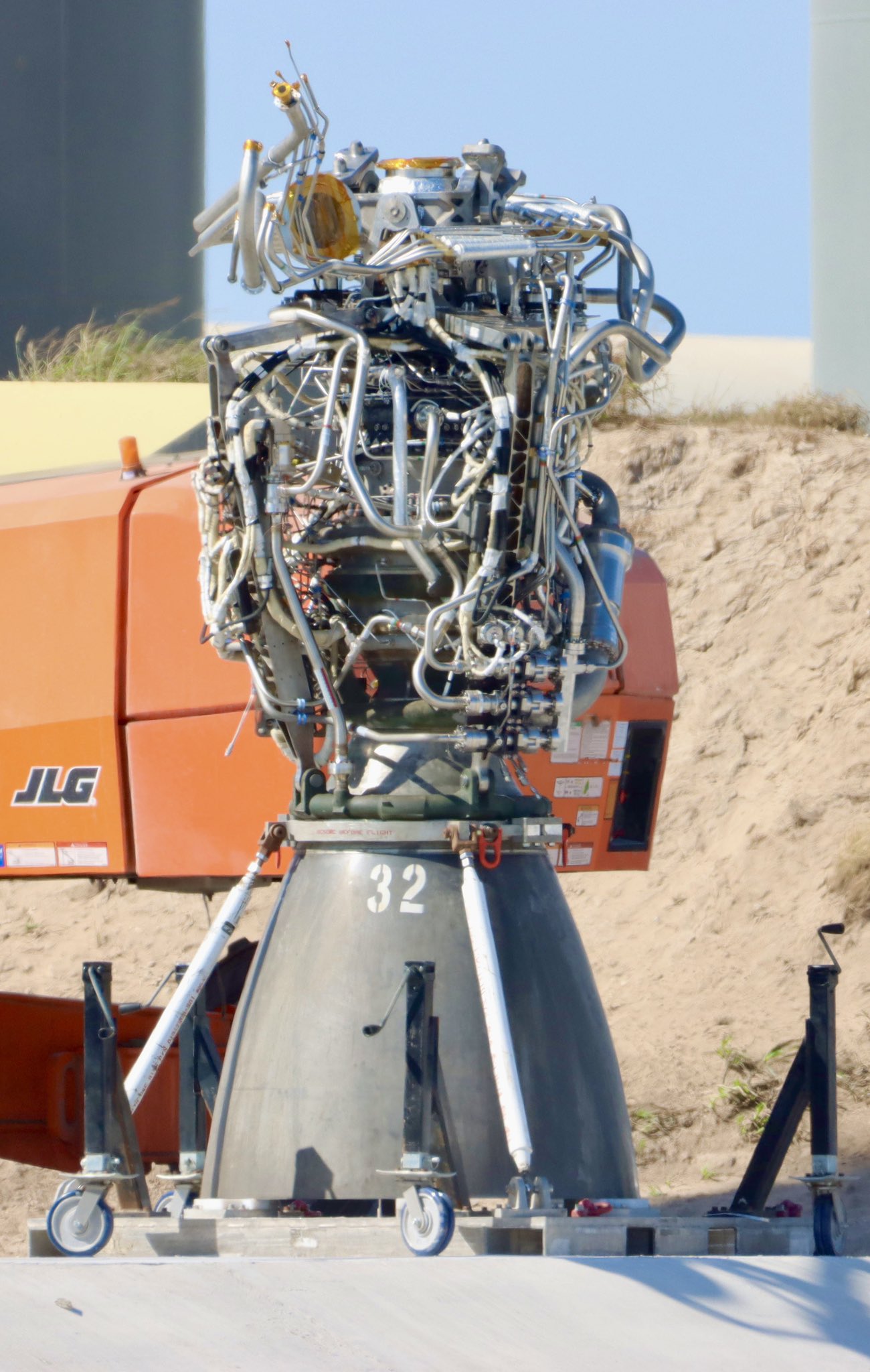

Inzwischen wurde ein Raptor ausgebaut und ruht nun einige Meter neben SN8.
Sieht eigentlich ganz o.k. aus.
(sehr schön zu sehen auf LabPadre Nerdle-Cam)

Ist übrigens die SN 32 und sitzt die ganze Zeit friedlich da.Währenddessen wird unten an dem SN 8 fleißig mit mehreren Manlift gearbeitet.
Möglicherweise wurde Nr.32 nur ausgebaut um platz zu bekommen?
Und nun ist er weg. Ein Fork-Lifter hat ihn vom Truck genommen und ist nach hinten weggefahren. Auf der Straße wurde er auch noch nicht gesehen.
Einen Austausch hätte man mit dem Truck vornehmen können.
Im LabPadre Chat rätselt man  gerade.
« Antwort #4118 am: 14. November 2020, 18:10:52 »
Raptor SN32 darf erst mal nicht mehr mitspielen.
https://twitter.com/BocaChicaGal/status/1327639922795302912
Austin Barnard:
https://twitter.com/austinbarnard45/status/1327659432029933573
Kaputt sieht anders aus.

« Antwort #4119 am: 14. November 2020, 20:06:53 »
Gerade in den Innereien kann viel kaputt gehen ohne dass man es sieht.
Diese Bilder machen es aber unwahrscheinlicher, dass der Schaden von außen/den anderen Triebwerken kam.

Das entfernte Raptor-Triebwerk wurde soeben vom Testgelände zurück zum Konstuktionsgelände transportiert. Mal sehen, ob wir etwas mitbekommen, was die Untersuchung des Triebwerks ergibt.

@Sensei, ich denke auch, dass sich da bei SN32 was im Inneren aufgelöst hat.
