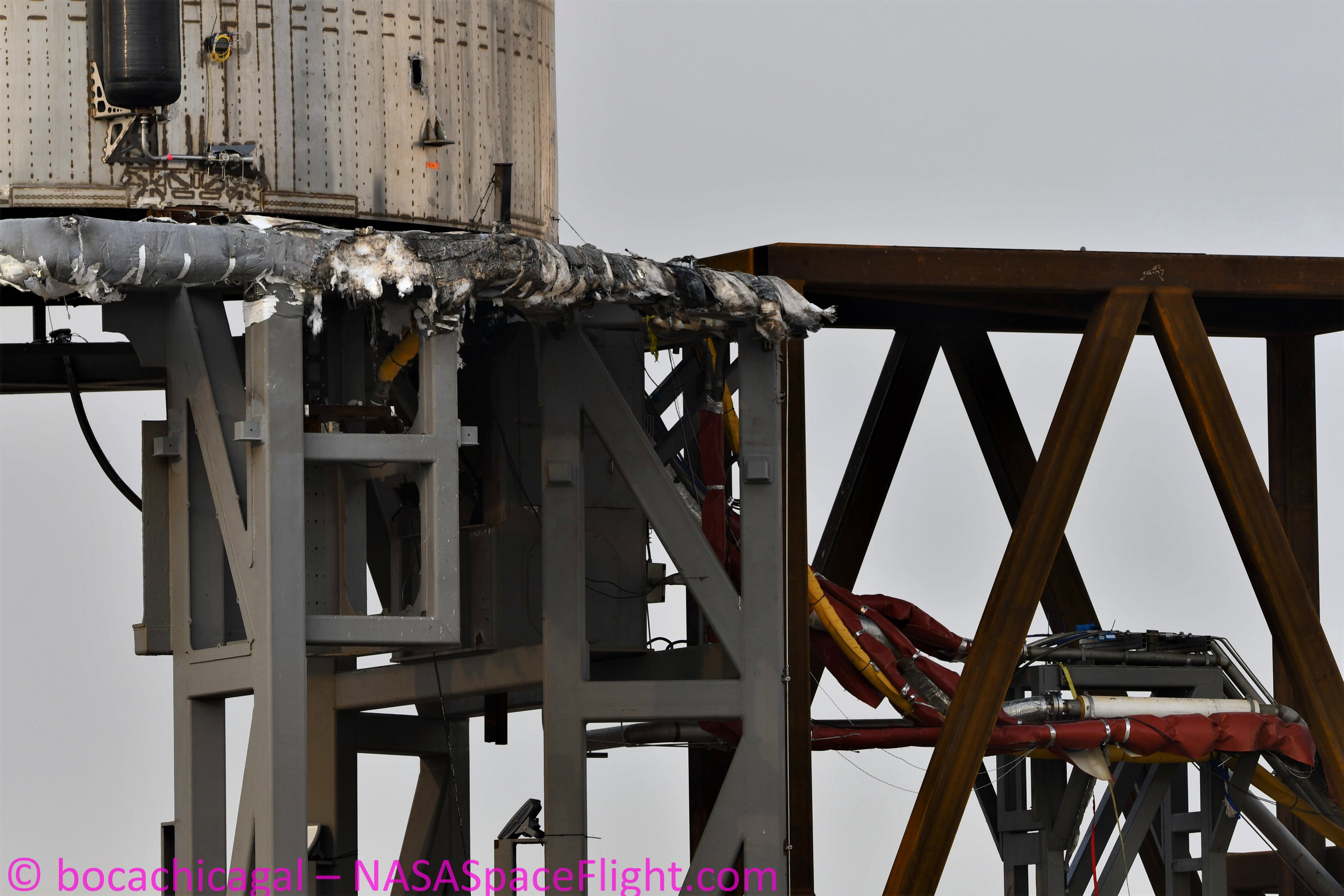

Es wird wieder an SN.4 gearbeitet.
https://twitter.com/FelixSchlang/status/1263490713242738688
Jetzt kann ich mir auch sehr gut vorstellen was da gebrannt hat; nur was diese schwarze Plastikhülle um das weisse Isoliationsmaterial soll? Ist bestimmt nicht so sehr hitze/feuerbeständig.

« Antwort #2384 am: 22. Mai 2020, 06:09:05 »
Die “Plastiktüten” dienen dem Schutz der Rohrleitungen vor mechanischen Beschädigungen bei Montage- und Servicearbeiten.
Dann hätte man die vieleicht schlauerweise vor dem static fire entfernen können, war doch zu erwarten , dass die diese Hitze nicht aushalten.
Oder war das so geplant und einkalkuliert ?
Wobei die natürlich nicht die Ursache des Feuers waren, nur darunter (mit)gelitten haben.

Glücklicherweise hab ich mich (nicht zum ersten mal) geirrt und SN4 wird erstmal nicht verschrottet.
Mal kurz zusammengefasst was wir bisher wissen:
Beim letzten static fire am 19. ging durch Erschütterung/Vibration eine Methangasleitung lose, das ausströmende Gas entzündete sich und setzte Isolationsmaterial in Brand wodurch Sensor- und Steuerleitungen so stark beschädigt wurden, dass die Kontrolle über SN4 verloren ging. Da der Druck in den Tanks nicht gänzlich abgebaut worden war oder zumindest keine ausreichende Information über die genauen Verhältnisse vorlag, wurde die Zugangssperre verlängert.
Inzwischen ist SN4 wieder zugänglich, die durch den Brand und die Feuerlöschung unter hohem Druck beschädigte Isolierung wurde entfernt die zerstörten Leitungen werden repariert.
Es wird erwartet, dass spätestens nach einem weiteren erfolgreichen test fire doch noch ein hopp mit SN4 stattfinden wird.
