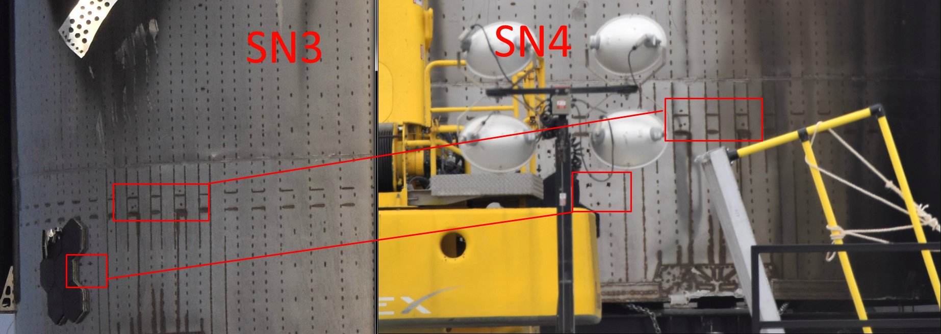

Die Schubsektion von SN3 wurde bei SN4 offensichtlich nicht wiederverwendet. Ab 0:45
« Antwort #1946 am: 18. April 2020, 11:13:44 »
Der unterste Ring von SN.3 mit den Beinen wurde bei SN.4 wieder verbaut.
https://twitter.com/fael097/status/1250864113892327430
« Antwort #1947 am: 18. April 2020, 14:43:40 »
Die komplette Schürze, bestehend aus den untersten 2 Ringsegmenten, wurde wiederverwendet. Vergleiche https://forum.nasaspaceflight.com/index.php?topic=50620.msg2069241#msg2069241
Eine Wiederverwendung der Schubstruktur halte ich für zu riskant. Optisch sieht vielleicht alles i.O. aus, aber die Auswirkungen der beim Kolaps aufgetetenen Scher- und Biegekräfte auf die Schweißnähte sind m.E. unkalkulierbar. Warum sie die Schubstruktur allerdings noch am Startplatz haben stehen lassen erschließt sich mir noch nicht.

« Antwort #1948 am: 18. April 2020, 16:19:32 »
Die komplette Schürze, bestehend aus den untersten 2 Ringsegmenten..
Genau, denn wenn man nur den untersten Ring ausgetauscht hätte, hätte man auch etwas mit den inneren Versteifungsprofilen anstellen müssen. (Und das hätte sicher deutliche Spuren an der Oberfläche hinterlassen.) Die Naht zwischen den beiden Ringen ist ja die problematischste Stelle der Schürze und die mittragende / versteifende Funktion der Profile ist  gerade dort am wichtigsten. Daher kann man die dort nicht einfach nur abschneiden.
Der Begriff Schürze ist vielleicht etwas irreführend, das Teil trägt ja vor dem Start die komplette Last der startbereiten Stufe, also nur unwesentlich weniger als (etwas später) die Schubstruktur selbst.
Vielleicht kann man damit die Anpassung der hydraulischen Stützkonstruktion und sonstiger Anschlußteile schon jetzt erledigen und muß nicht auf SN4 warten. Als "Montagelehre" praktisch, das "Anschlußbild" der Schubstruktur dürfte ja identisch sein.

« Antwort #1949 am: 18. April 2020, 19:04:48 »
Können sie leider nicht. Ohne die Schürze können sie das Teil nicht auf den Stand setzen. Mit dem Kran drüber in der Schwebe halten, wird nicht viel helfen.
Aber man kann sich auch drüber wundern, warum die alte Spitze mit den Steuerflächen dran immer noch mitten im Weg steht im Werftgelände, vor den Zelten, statt wie SN2 in den Schrottbereich gestellt zu werden, wenn nicht zerlegt.
