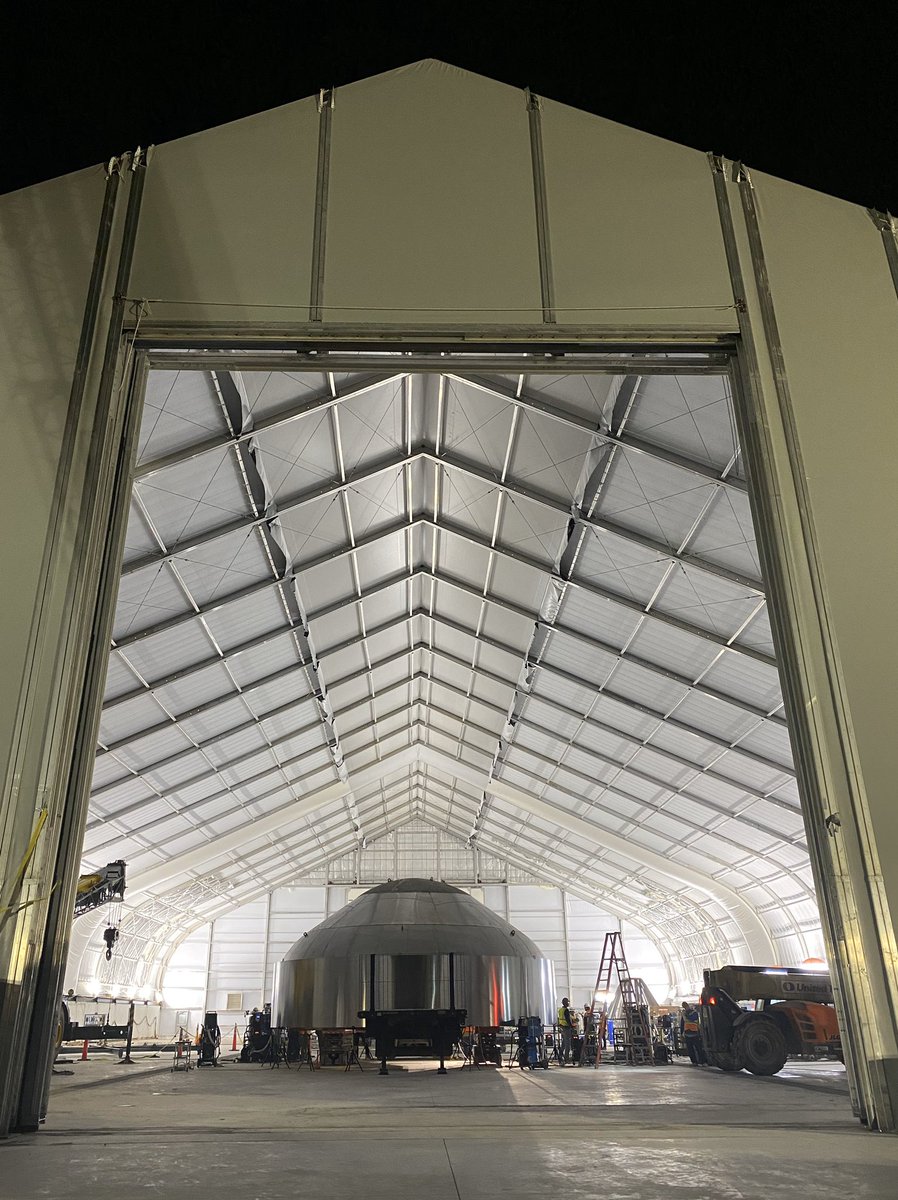

« Antwort #1275 am: 22. Januar 2020, 09:42:54 »
Aktuelles Twitter-Foto von Elon Musk. Blick in das erste große Zelt.
https://twitter.com/elonmusk/status/1219858516619358208
Improved accomodation
Verbesserte Unterkunft.
Offline Klakow
  • 6783
« Antwort #1276 am: 22. Januar 2020, 20:28:20 »
Eines steht für mich schon mal fest, das Teil sieht sehr viel besser aus als MK1
