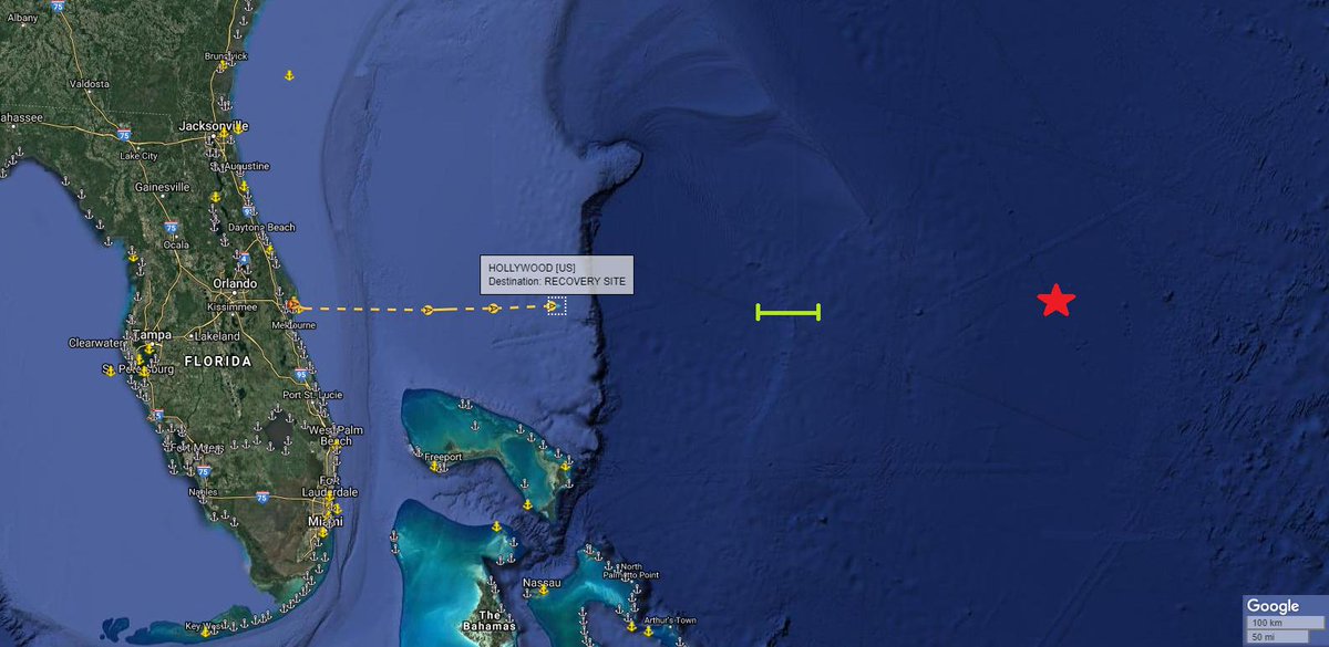

Dieses mal müssen sie 967km raus.  :o
Und der Wiedereintritt wird richtig schnell und heiß.  8)
300 km weiter draußen als bei "normalen" GTO Missionen.
https://twitter.com/SpaceXFleet/status/1113199343794884610
Der Wiedereintritt wird laut Musk tatsächlich am Rande des Machbaren sein. Das hat aber zuerst einmal nichts mit den 300km mehr zu tun. Die 300km mehr kommen zu Stande, da der CenterCore gedrosselt werden wird und daher nach dem Abwerfen der Seitenbooster noch länger brennen kann. Die Parabel wird dadurch weiter und höher. Wie heiß und schnell der Eintritt wird hängt eigentlich nur davon ab, wie viel Treibstoff noch für den Entry-Burn zur Verfügung steht. Je mehr das ist, desto stärker kann man den Booster abbremsen. Es wäre durchaus auch ein Flugprofil möglich (bei einer anderen FH Mission), bei der der CenterCore auch die 1000km vom Cape entfernt runter kommt, die Eintrittsgeschwindigkeit aber niedriger als bei einer F9 ist.
Vom Abstand zum Cape lässt sich nicht pauschal auf die Eintrittsgeschwindigkeit schließen.
