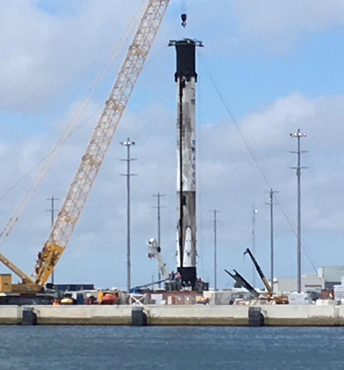

« Antwort #142 am: 30. Juli 2018, 12:01:27 »
Die Beine wurden nun doch komplett abgebaut.
https://mobile.twitter.com/ken_kremer/status/1023654488006164486
Offline Kelvin
  • 1743
Re: Telstar 19V auf Falcon 9 (B1047.1)
« Antwort #143 am: 30. Juli 2018, 12:46:25 »
Vermutlich möchte man das Zusammenschieben unter "Laborbedingungen" prüfen - vielleicht war man mit den auftretenden Kräften beim Zusammenschieben des ersten Beins nicht ganz zufrieden. Oder es war von vornherein so geplant.
Auch wenn man äußerlich nicht viel sieht, es ist doch eine wesentlich überarbeitete Version, das beunruhigt mich nicht.
