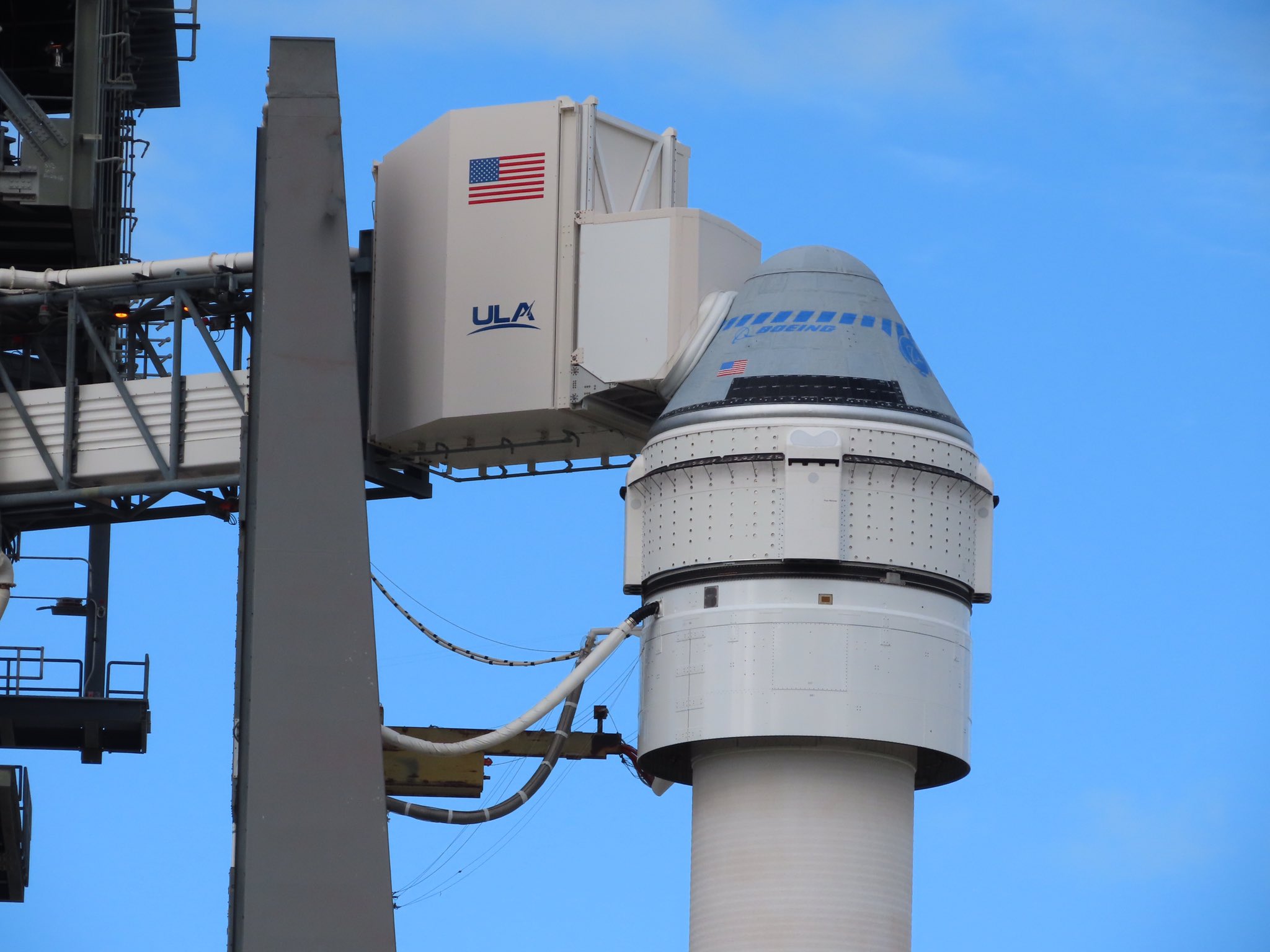

Nabelschnüre und alles was man sonst noch so braucht.
Tom McCool, hochaufgelöst, drauf klicken!:
https://twitter.com/Cygnusx112/status/1207753184262922241
Aerodynamisch is ja das ganze nicht wirklich ein Highlight aber bei Raketen drück ich da mal ein ;) zu.

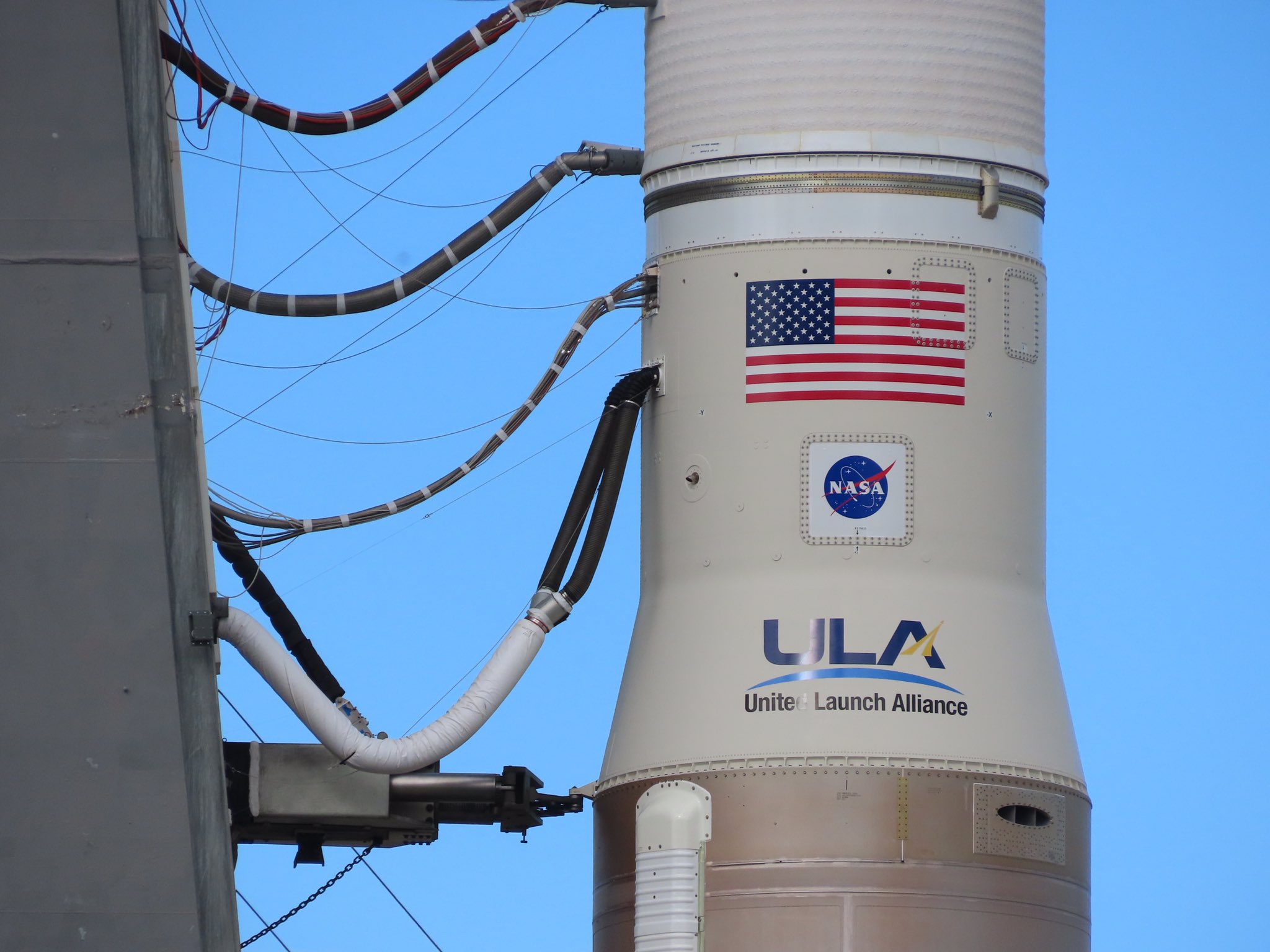

Diese vielen dünnen Strippen, sind das einfach zusätliche Erdverbindungen und werden die beim Abklappen einfach durch gerissen ?
  • 13380
Re: Starliner CST-100 Orbital Flight Test auf Atlas V N22 in CC-LC41
« Antwort #158 am: 19. Dezember 2019, 22:56:28 »
Weder noch. Das sind die 'Reißleinen', die beim Abheben der Rakete verhindern, daß die Steckverbindungen an der Rakete mit abheben. SIe ziehen also quasi die Stecker- und Schlauchverbindungen aus der Rakete heraus, bzw. halten sie am Startturm fest. Die Verbindungen, die jetzt straff sind (gut zu erkennen), lösen sich sofort beim Abheben, wo die 'Strippen' jetzt noch schlaff sind, lösen sich etwas später. Alle Strippen zusammen sorgen außerdem dafür, daß die Steckverbindungen in die korrekte Richtung nach unten fallen und sich nicht ins Gehege kommen.

Weder noch. Das sind die 'Reißleinen'................
Aha, danke :)
Man sieht sie nicht immer so auffallend.

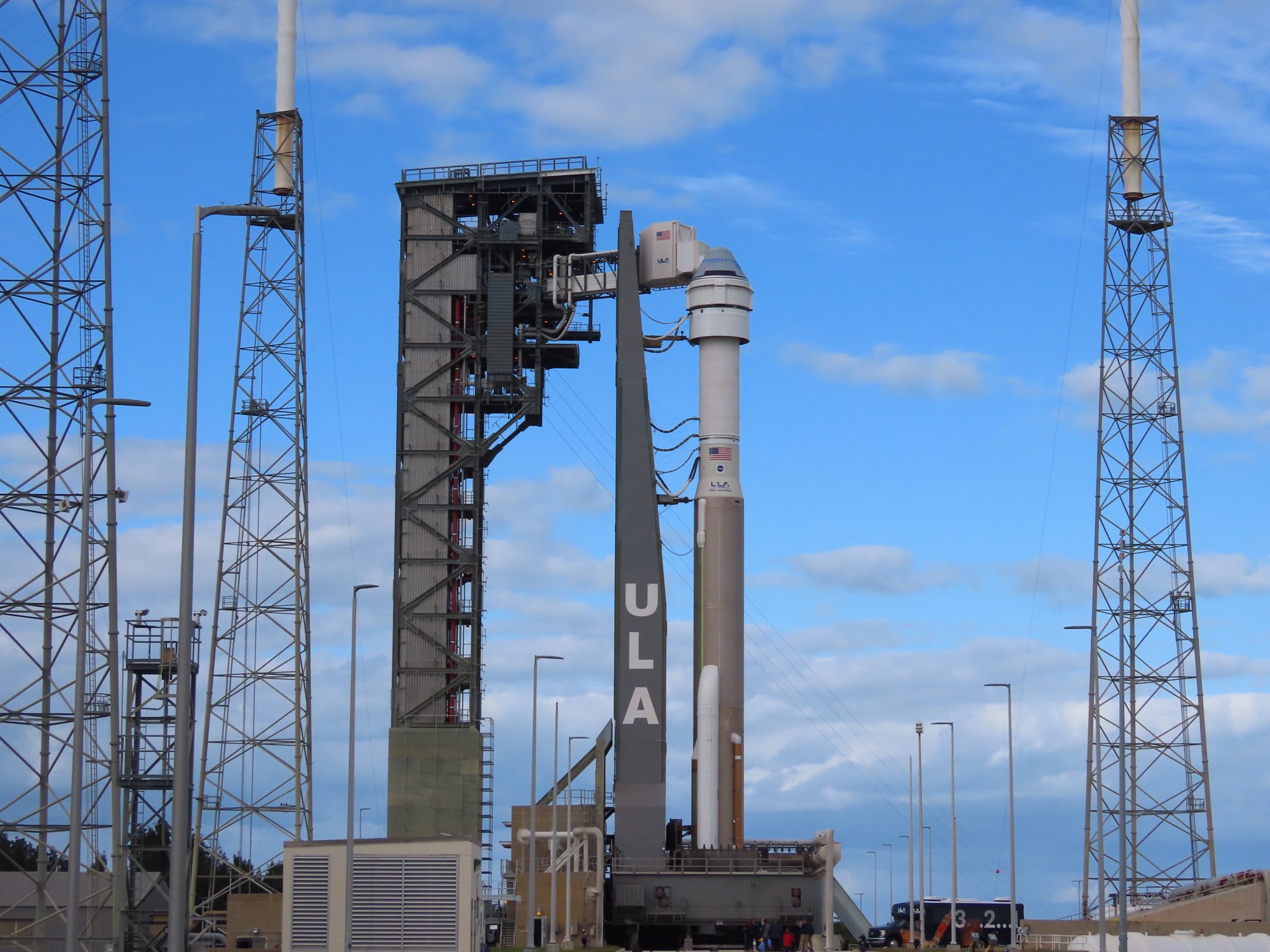

Was fackeln die denn da am PAD ab ? Habe ich ja noch nie gesehen.
Ulli
Hab ich jetzt auch gesehen, macht man eigentlich nur mit Wasserstoff.
Gute Frage.
Ganz vergessen, die Centauer Oberstufe ist ja eine LH2 betriebene.

« Antwort #172 am: 20. Dezember 2019, 12:29:36 »
Die Centaur Oberstufe läuft doch mit Wasserstoff/Sauerstoff, also muss der Überschuss abgefackelt werden.
