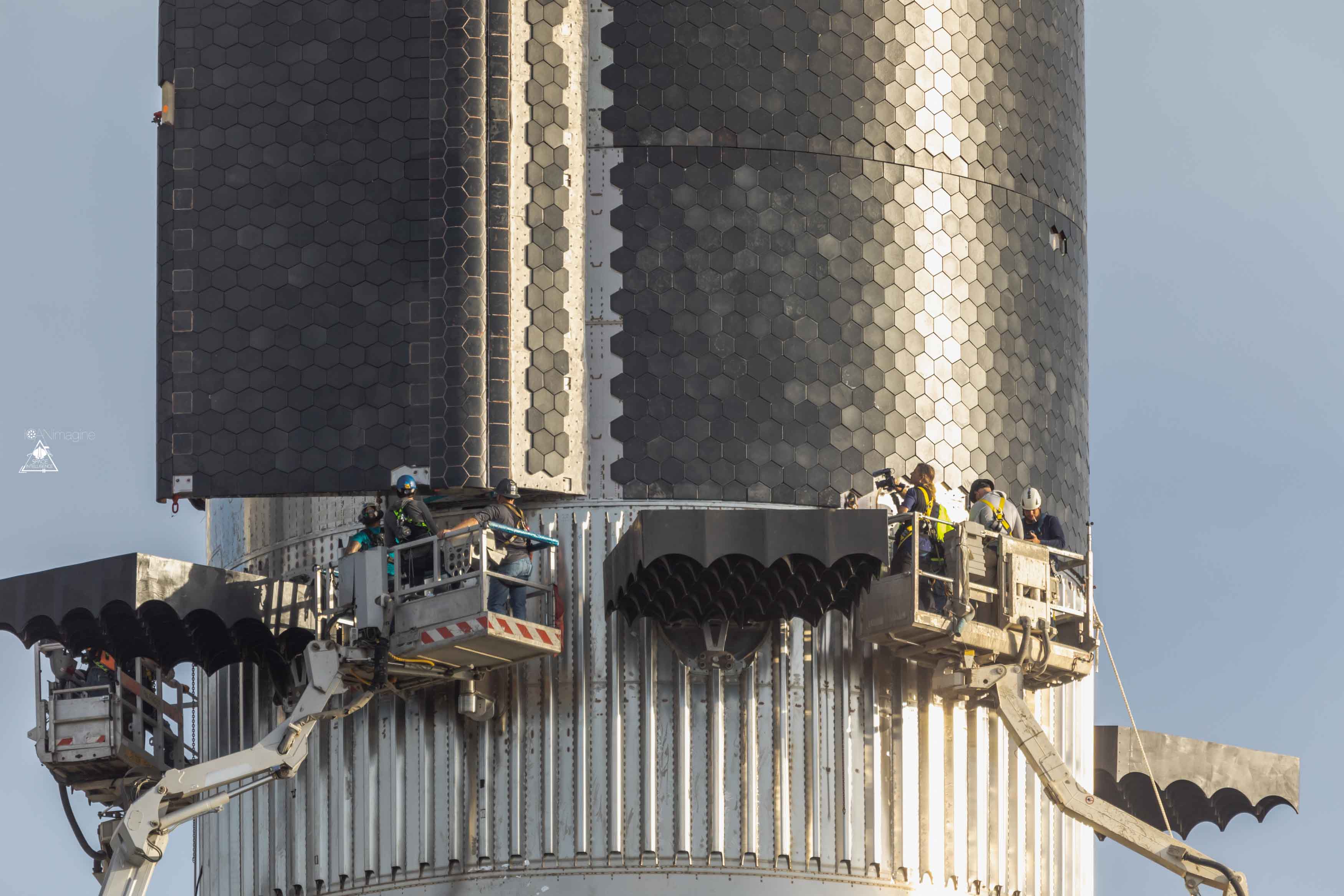

« Antwort #2175 am: 06. August 2021, 17:29:01 »
Im unteren bereich gab es einige fehlstellen bei den Kacheln. Sind die heruntergefallen?
Da fehlen noch viel Kacheln, sind noch nicht verbaut.

« Antwort #2176 am: 06. August 2021, 17:34:47 »
Sind die Kacheln an den Flügeln mit Panzertape befestigt?
Re: Starship/Super Heavy (ehemals BFR/ITS/MCT)
« Antwort #2177 am: 06. August 2021, 17:35:49 »
Klar doch, das hält schon.  ;)
« Antwort #2178 am: 06. August 2021, 19:39:49 »
Hehe gute Idee, wie bist du drauf gekommen?  ;P
