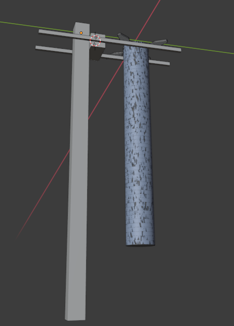

Die Idee mit den Gridfins ist gut. Ganz einfach wird das aber nicht. Die leere erste Stufe des Boosters mit Resttreibstoff dürfte über 150 Tonnen wiegen, die von der Auffangeinrichtung (vielleicht einfach ein Ring mit ~12 Metern Durchmesser?) und den Gridfins gehalten werden müsste. Die Beine an der Falcon 9 haben Schockabsorber. Die Gridfins haben diese aber (noch) nicht und die Gridfins sind auch drehbar. Naja sie werden schon eine Lösung finden... Die Gridfins sind beim Start dann vermutlich demnächst nach oben geklappt...
Ich stelle mir das ähnlich vor wie Mark es hier darstellt. Natürlich detailierter und mir vier Greifpunkten für die Gridfins. Je 2 pro Arm.
https://twitter.com/brickmack/status/1344422698462498816/photo/2
Die Arme wären beim Anflug des Boosters gespreizt und würden erst im letzten Moment zugreifen.
Zu den Shock-Absorbern. Das müsste in die Greifarme integriert werden. Sicherlich eine recht massive Konstruktion bei 150t.
Warum sollten die Gridfins nach oben geklappt werden? Die ausgeklappte Position wäre meiner Meinung nach die Endposition welche auch als Anschlag dient. (Ich weis die Erklärung ist nicht besonders gut).

Inzwischen hatten die Fans etwas Zeit, mögliche Umsetzungen anzudenken. Diese hier gefällt mir sehr.
Interessantes Konzept. Ich denke aber eher die letzten Bewegungen werden beim Turm/Greifarmen liegen und nicht beim Booster. Also kein "Einparken", sondern ein Greifen.
Die neue Ansage von Musk lässt allerlei Spielraum für Spekulationen.  ;)
Man muß es sich in voller Größe ansehen. Das U fährt Platten aus, auf die die Grid Fins auflegen. Die Platten sind dunkel und schwer zu sehen. Dann fahren nochmal Platten drüber, um den Booster zu fixieren. Beim ausfahren wird die genaue Position des Boosters berücksichtigt. Die Seile können senkrechte Bewegung abfangen. Der Vorgang wäre ziemlich sanft.
Ja das habe ich gesehen. Ich fand nur die seitliche Bewegung des Boosters am Ende etwas unnötig. Die Idee von Tobi mit dem 12 Meter Ring war auch gut und eigentlich ganz ähnlich.
Ich dachte bei der Sache mit der Landung auf dem Pad eigentlich immer an einen Mechanismus auf dem der Booster auch ohne Beine landen kann. Ähnlich dem IDA Docking Adapter, halt nur in 9 Meter Durchmesser. Aber gut, vielleicht bringt das Einfangen oben an den Gridfins mehr Stabilität.

Mir gefallen die zwei Greifarme von PaddyPatrone am besten. Wie schon beschrieben, natürlich seitlich wegklappbar. Das ermöglicht auch das Korrigeren von Ungenauigkeiten, etwa indem die Arme keine vordefinierte "Endlage" haben, sondern daß sich der Ausklappwinkel an der jeweiligen Landeposition der SH orientiert. Das braucht bei Teilen dieser Größe und der nötigen Geschwindigkeit natürlich viel Leistung, die ist aber (weil man ja immer nur einen Versuch hat) z.B. mit Druckspeichern leicht sicherzustellen.
Weiter kann jeder Arm (oder jeder Auflagepunkt) eine eigene Federeinrichtung haben . z.B. in der Art, daß jeder Arm aus zwei Teilen besteht, wobei das weiter auskragende Fangteil gegenüber dem Schwenkteil federnd aufgehängt ist. Das würde auch leichte Schräglagen der Stufe bei der Landung kompensieren.
Und natürlich gilt was Mane schon geschrieben hat: Bei der Fangeinrichtung braucht man weder mit Gewicht, Robustheit, Antriebsleistung oder sonstwas sparen. Wenn sie robust genug ausgelegt ist, übersteht sie auch mal eine kleine Bruchlandung.

Ich würde auf der Basis der zwei Fangarme noch eine Variante vorschlagen. Wenn man die Lagerung der Fangarme drehbar auslegt , kann man das Einfangen auf die Rückseite des Startturms verlegen.
Der Vorteile: mehr Spielraum in der Höhe, keine Gefährdung des Starttisches und seiner Infrastruktur. Es sind auch "Abstell- / Aufnehmplätze" für Booster denkbar, die 90° zur Start- und Fangposition versetzt sind.  Nachteile: keine soweit ich sehe, denn eine Drehplattform dieser Güte hat ja jeder bessere Kran.

Zu den Lasten, die die Gridfins aushalten müssen:
Die Frage ist nicht, ob die Grindfins der SH mit Beine die Lasten aushalten werden. Die Frage ist, ob weniger Material nötig ist die Gridfins (und deren Haltepunkte) zu verstärken als für die Beine (und deren Haltepunkte) nötig sind. Die Antwort dürfte hier klar sein. Egal wie viel man die Gridfins noch verstärken muss, die Verstärkung wird leichter sein als Beine. Da bin ich sehr sicher.
Was die Fangkonstruktion betrifft:
Was wäre, wenn man auf der Startpad-Abgewannten Seite des Startturms einen zweiten (oder dritten) Turm baut und eine Art Ring oder Trichter mit Seilen zwischen die beiden Türme hängt. Dann muss die SH diesen Ring (mit Führungen) treffen. Die Seile könnten aber mit Dämpfer an den Aufhängungspunkten versehen werden und würden die Last sehr weich aufnehmen können. So kann der Abstand zu den Türmen auch viel größer sein als wenn ein Turm die Last seitlich aufnehmen muss. Der oder die Hilfstürme müssten dann wahrscheinlich gar nicht so massiv sein. Vielleicht reichen Gittermasten, die mit Seilen abgespannt sind.

Sind ein oder zwei GridFins auch noch ausreichend? Und ihre zweifellos stabile Befestigung macht keine Verbiegungen in der Hülle?
Direkt oberhalb der Grid-Fins sitzt beim Start das vollgetankte Starship auf der SH. Der gesamte Bereich muss die dynamischen Kräfte während des Starts, einschließlich MAX-Q, aufnehmen und sollte daher stabil genug sein.
