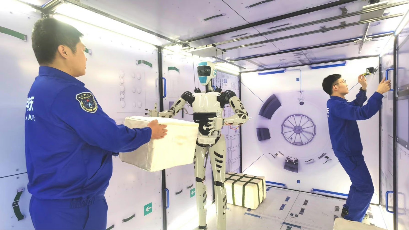

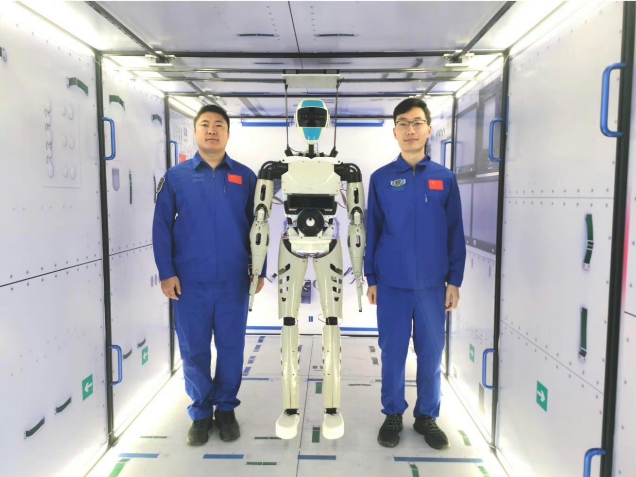

CMSA entwickelt einen Taikobot
Durch die CMSA wird ein Robotermodell vorgestellt, das für den Einsatz auf der Raumstation CSS einsetzbar gedacht ist.
Der Taikobot soll kompakt und leicht sein∼25 kg, damit er in Mikrogravitation ohne große Störungen der Station arbeiten kann, was auch gleichzeitig die Startkosten senkt und die Sicherheit während der Mensch-Roboter-Zusammenarbeit sicherer mach und somit verbessert.
Die Bewegungsform soll dabei in einer neuartigen Push-Flight-Park (PFP)-Strategie erfolgen, wie sie auch von den menschlichen Taikonauten in der Schwerelosigkeit an gewendet wird. Das PFP-Bewegungsplanungs- und Steuerungsverfahren wird dabei auf Zentroid-Dynamik, das vom Schwerpunkt des Taikobot ausgeht, beruhen  und auf einem Multikontaktmodell mit der Umgebung basieren, wobei auch die Menschen an Bord berücksichtigt werden (Antikollision).
Zwei Test-Taikonauten und der Taikobot in einem Stationsmodell
Taikobot empfängt oder übergibt ein Paket

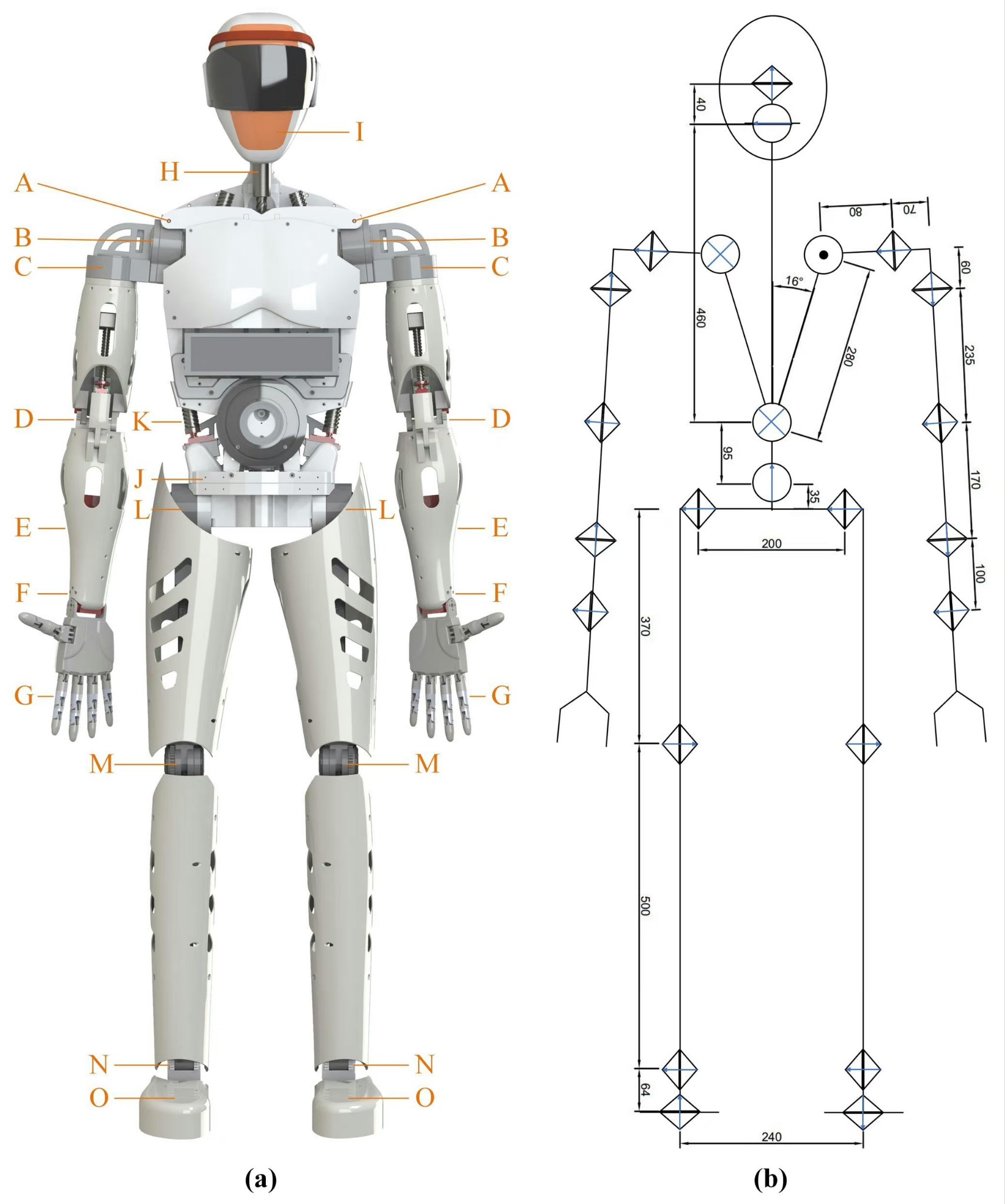

Das Schema des Taikobot                                     Bilder: CMSA/CNSF/weibo.cn
                       Legende Bild (a)
A   Schulter            Arm nach vorn heben
B   Schulter            Arm nach der Seite heben
C   Schulter            Arm axial drehen
D   Ellbogen           Unterarm anschwenken
E   Unterarm          Unterarm axial drehen
F   Handgelenk      Hand anwinkeln
G  Finger                Greifbewegungen
I    Kopf                  schwenk- und drehbar
H   Hals                  Kopf axial drehen
K   Rumpf               bewegen
J    Becken             drehbar
L   Hüfte                Beine bewegen
M   Knie                 Beine anwinkeln
N   Knöchel            Füße drehen
O   Fuß                  Füße anwinkeln
Aus dem Bild (b) ist entnehmbar, dass es ins gesamt 54 Freiheitsgrade am Taikobot gibt, ausserdem sind die Maße der einzelnen Glieder angetragen.
Gruß, HausD

Flug mit Haltegriff ...                  Bild : CMSA/CNSF/weibo.cn/ed.HausD
Die Füße des Taikobot sind verankert                   Bild : CMSA/CNSF/weibo.cn/ed.HausD

Der Taikobot hilft bei Transportaufgaben, wie hier beim Bringen einer Kiste mit Material, das z.B. im Frachtmodul verstaut werden muss.
Taikobot bringt eine Kiste                 Bild: CMSA/CNSF/weibo.cn/ed.HausD
Der Taikobot kann mit Werkzeugen umgehen, wie hier, mit seiner Hand einen Akkuschrauber bedienen.
Taikobot mit einem Akkuschrauber                 Bild: CMSA/CNSF/weibo.cn/ed.HausD
Mit seiner Hand kann Taikobot verschiedenste Werkzeuge, wie Schraubendreher, Maulschlüssel, Zangen, Schneidwerkzeuge bedienen, ... und naturlich auch einen im Weltraum schwerelosen Hammer ...
Taikobot hält einen Hammer in der Hand                 Bild: CMSA/CNSF/weibo.cn/ed.HausD

CMSA entwickelt einen Taikobot (4)
Schulter und Knie des Taikobot
Der Taikobot ist am Zielort angekommen und verharrt in einer Pose, in der die rechte Schulter und der rechte Arm sowie die Haltung der Knie in der Schwerelosigkeit gut zu sehen sind.
Schulter und Knie des Taikobot                                       Bild: CMSA/CNSF/weibo.cn/ed.HausD
Schulter
Die Bewegung der Gelenke erfolgt durch miniaturisierte Schneckengetriebe und mehrgängige Leitspindeln, wie es im Axial-Gelenk der rechten Schulter zum Oberarm hin der Fall ist.
Auf der Motorwelle sitzt ein miniaturisiertes Schneckengetriebe mit einer Untersetzung von 15 verbunden, wodurch das Gelenk ein Steuerdrehmoment von etwa 60 Nm bereitstellen kann. Jede Gelenkeinheit verfügt über einen relativen wie auch einen absoluten Positionsgeber, um eine genaue und störungsfreie Gelenksteuerung zu erreichen.
Explosionsdarstellung des Schultergelenks C                         Bild: CMSA/CNSF/weibo.cn/ed.HausD
Knie
Die Beine für die Fortbewegung in der Schwerelosigkeit sind extra darauf angepasst worden und werden als Zero-G-Beine bezeichnet.
Sie sind auf eine geringe Masse hin entworfen, aber mit muskelähnlichen Getrieben ausgestattet worden.
An der Elektrik (Hellbraun) und der Mechanik (Grau) ist ähnlich wie bei der Schulter das Muskel/Skelett, das dann durch eine Hautstrucktur verdeckt ist, zu erkennen.
Zero-G-Bein: Oberschenkel-Knie-Unterschenkel mit Wade            Bild: CMSA/CNSF/weibo.cn/ed.HausD
