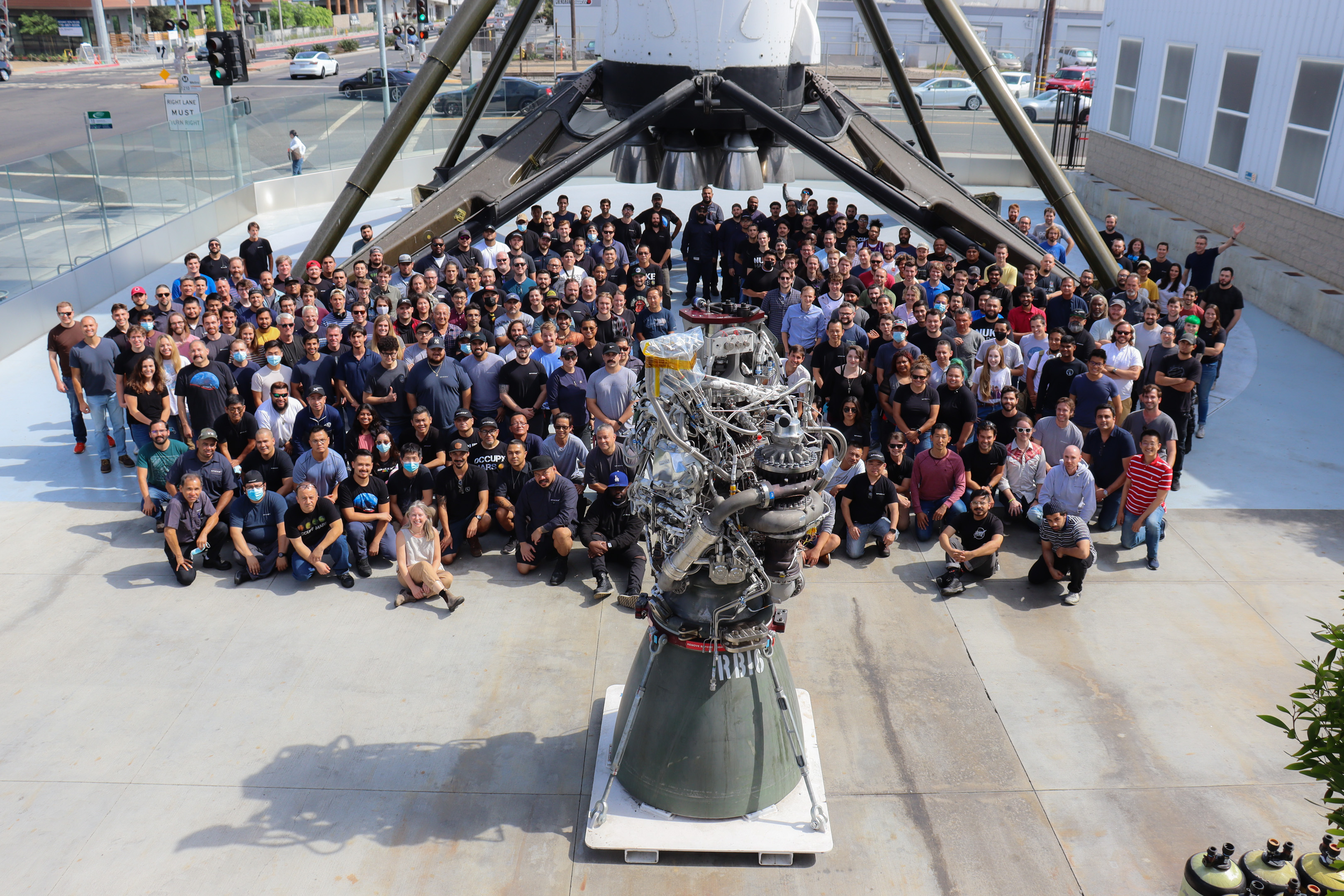

Der 100te Raptor ist fertig.  ;D
RB16:
https://twitter.com/SpaceX/status/1419738163988205575
Edit, so muss das sein, alle zusammen!
