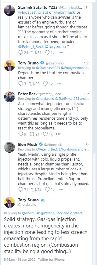

Fürs Archiv:
https://twitter.com/SciGuySpace/status/1272881599558942727
Sehr aufschlussreich.  :)
Es geht da um die Geometrie des Triebwerks.
Krümel fragt und die Kuchen antworten.  :D
In der Raptor Brennkammer kommen keine Flüssigkeiten zusammen, sondern Gase.

Tory Bruno = ULA
Peter Beck = Rocket Lab
Elon Musk = SpaceX
Alle drei sind nicht nur gewöhnliche Unternehmenslenker sondern selbst auch tief mit der Materie verbunden. Das sieht man hier ein mal mehr..

Fürs Archiv:
= Triebwerkskunde erstes Semester.

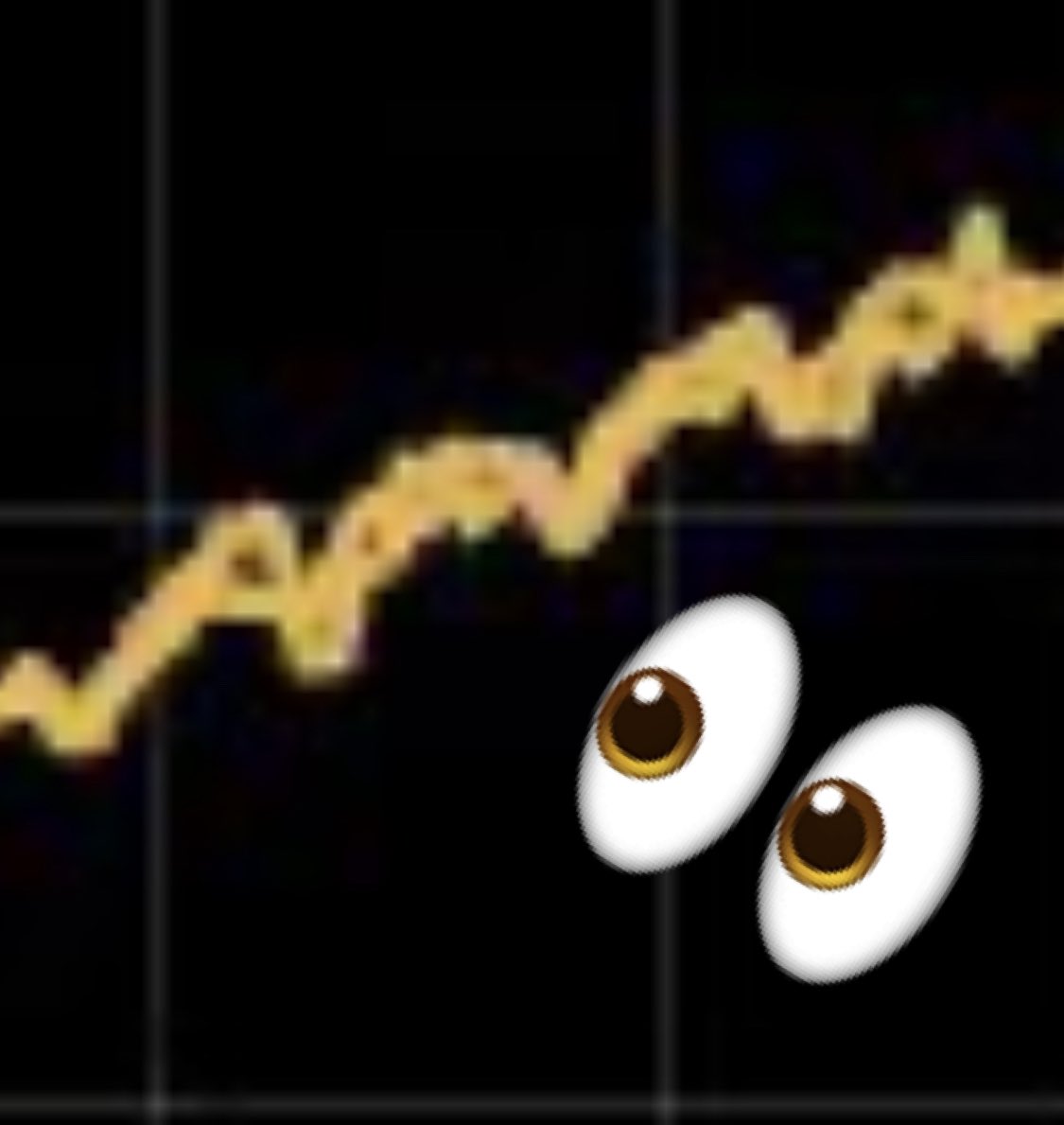

Raptor war bei 330 Bar Kammerdruck und hat sich nicht zerlegt.
Ich würde mal die Frage in den Raum stellen, warum in der Grafik zwei Linien übereinander liegen.
- 2 Sensoren: Vermutlich nein. Denn dann wären es 2 Farben
- Schwankungen auf der Y-Achse: Okay, aber das ergibt keine 2 Linien
- Schwankungen auf der Y+X-Achse: Wurde 2 Linien in einer Farbe ergeben, aber die X-Achse ist stabil.
Um diesen Bereich geht es:
  • 14333
Ich denke das sind die Daten von 2 Sensoren. Warum es dann nur eine Farbe ist, keine Ahnung. Aber wahrscheinlich ist der Grund banal. Sowas wie: Grafik nur für einen Sensor vorbereitet.
