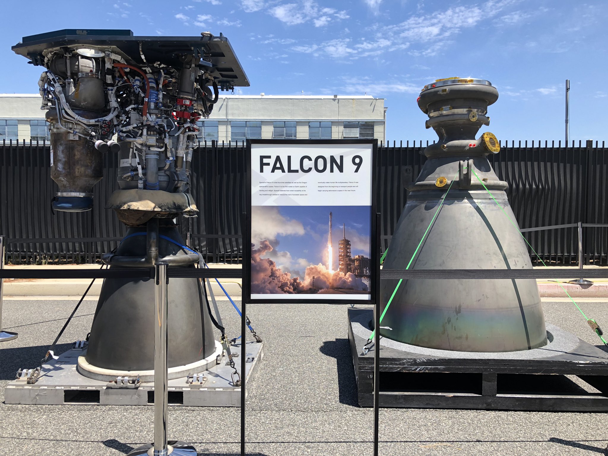

Im Vergleich, Merlin links, Raptor "Glocke" rechts, von Pauline.  :-*
https://twitter.com/w00ki33/status/1153015662974947328
