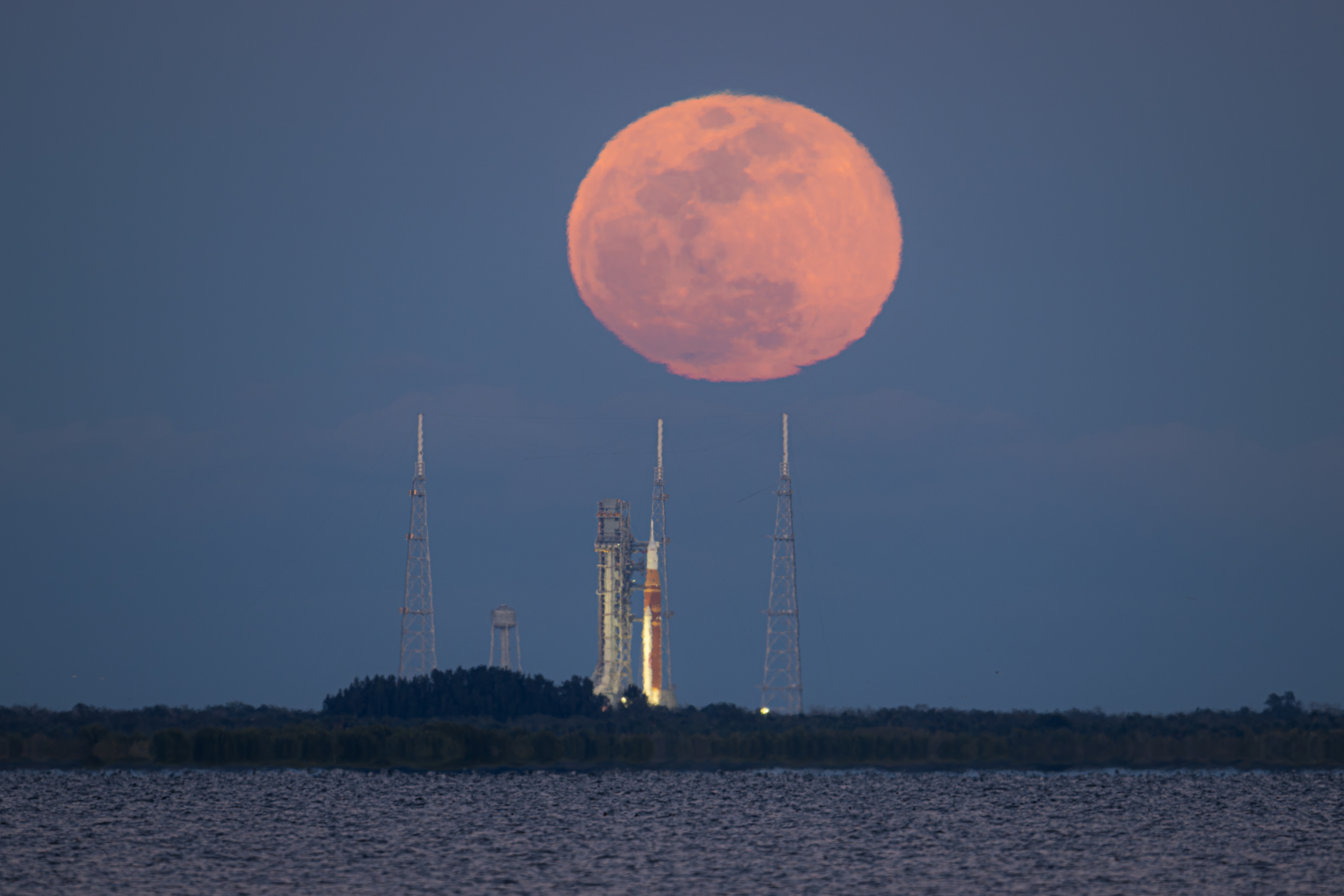

NASA führt Reparaturen und Analysen für Artemis 2 vor dem nächsten Start- und Betankungstest durch
Seit Abschluss des Start- und Betankungstest am 3. Februar von Artemis II haben Techniker zwei Dichtungen in einem Bereich ausgetauscht, in dem während des Tests höhere als die zulässige Wasserstoffgaskonzentrationen festgestellt wurden. Ingenieure analysieren derzeit die entfernten Dichtungen und entwickeln Pläne, um alle Probleme vor dem nächsten Test zu beheben.
Eine Pressemitteilung der National Aeronautics and Space Administration NASA.
Der Vollmond geht hinter der Artemis 2 SLS-Rakete und dem Orion-Raumschiff der NASA auf. Aufgenommen am Sonntag, 1. Februar 2026, am Launch Complex 39B im Kennedy Space Center der NASA in Florida, Standort Titusville, Florida.
Bildquelle: NASA/John Kraus
Weiter in der Pressemitteilung der NASA im Portal  =>  Link zum Portalartikel
