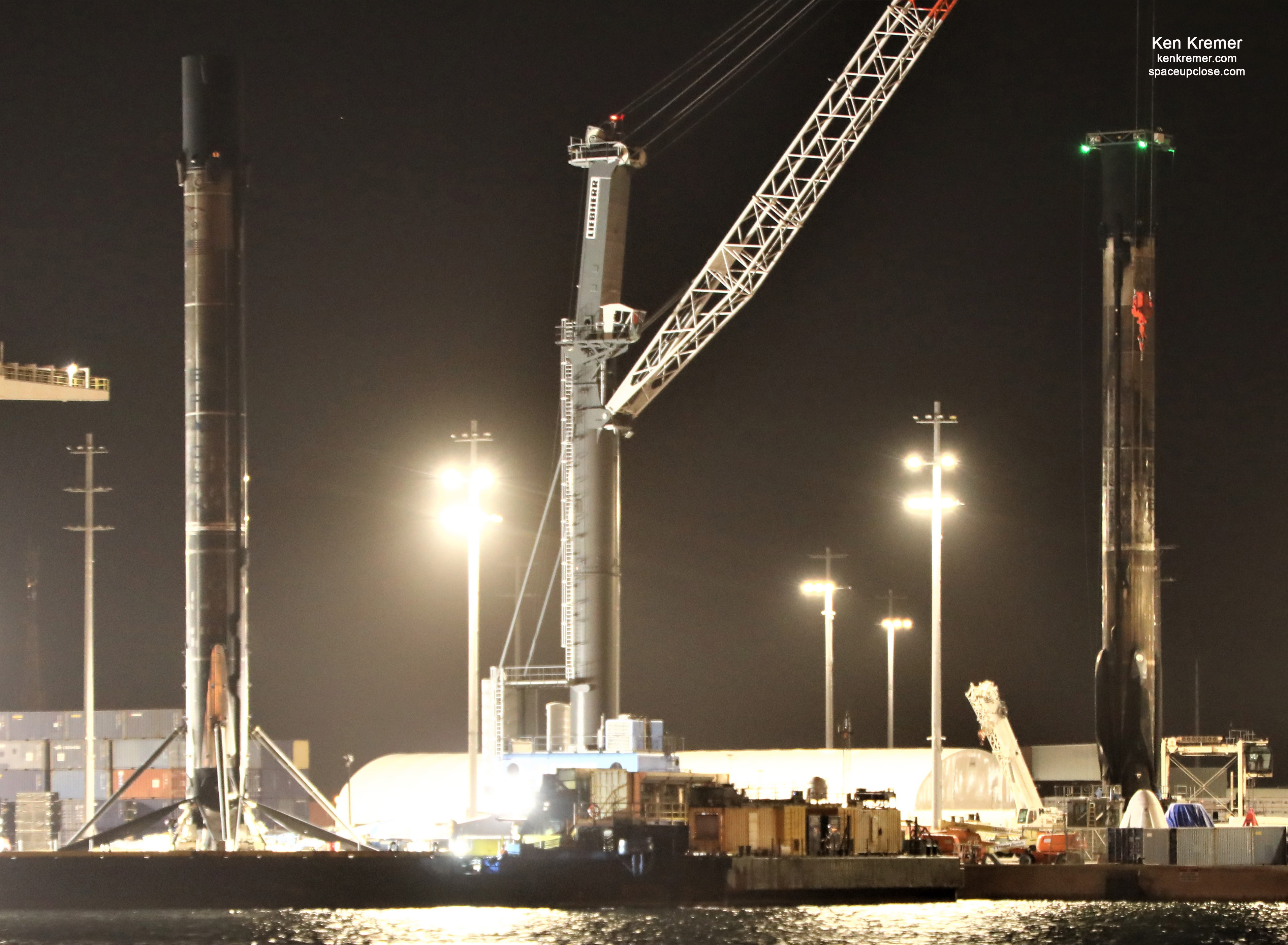

« Antwort #660 am: 17. März 2021, 13:44:55 »
B1051.9 und B1058.6
https://twitter.com/ken_kremer/status/1372024475361939466
So langsam rollt der Laden.  :)

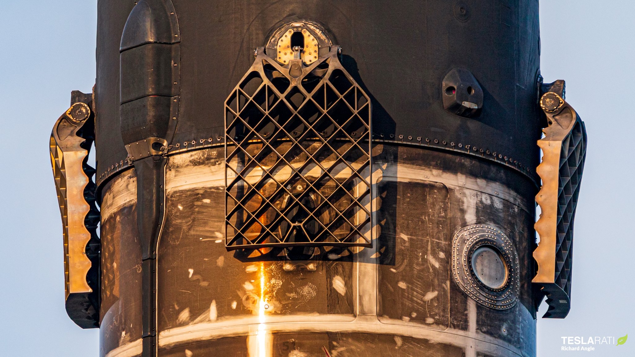

Edit, Richard Angle B1051.9:
https://twitter.com/RDAnglePhoto/status/1372211713999835137
Schöne Patina im Sonnenlicht.
