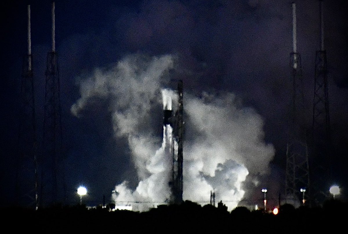

Hier dampft sie:

Alles bereit für den Start.

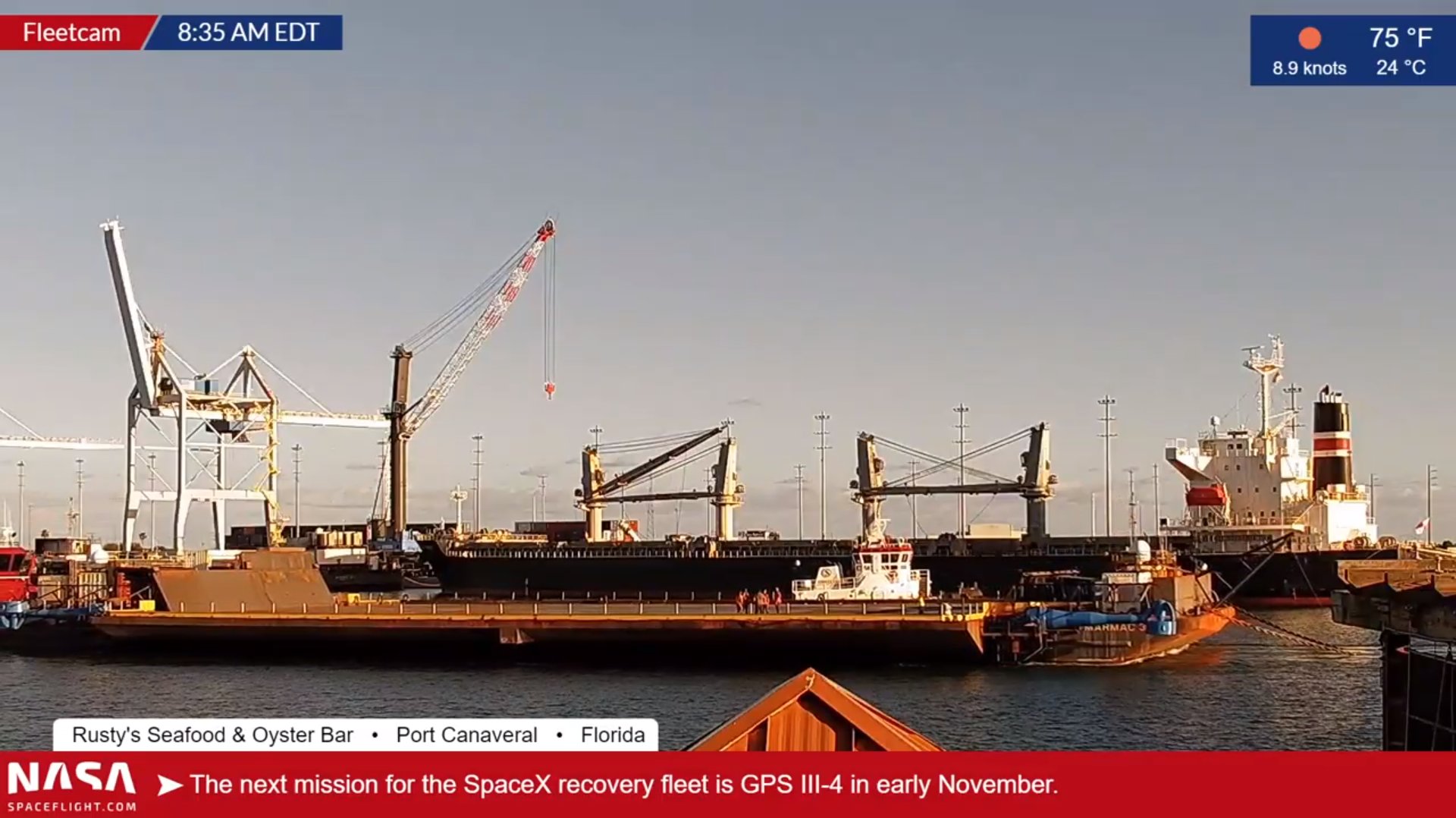

Außerdem hat gestern bereits die Barke Of Course I Still Love You den Hafen Richtung Landezone verlassen:
Quelle
