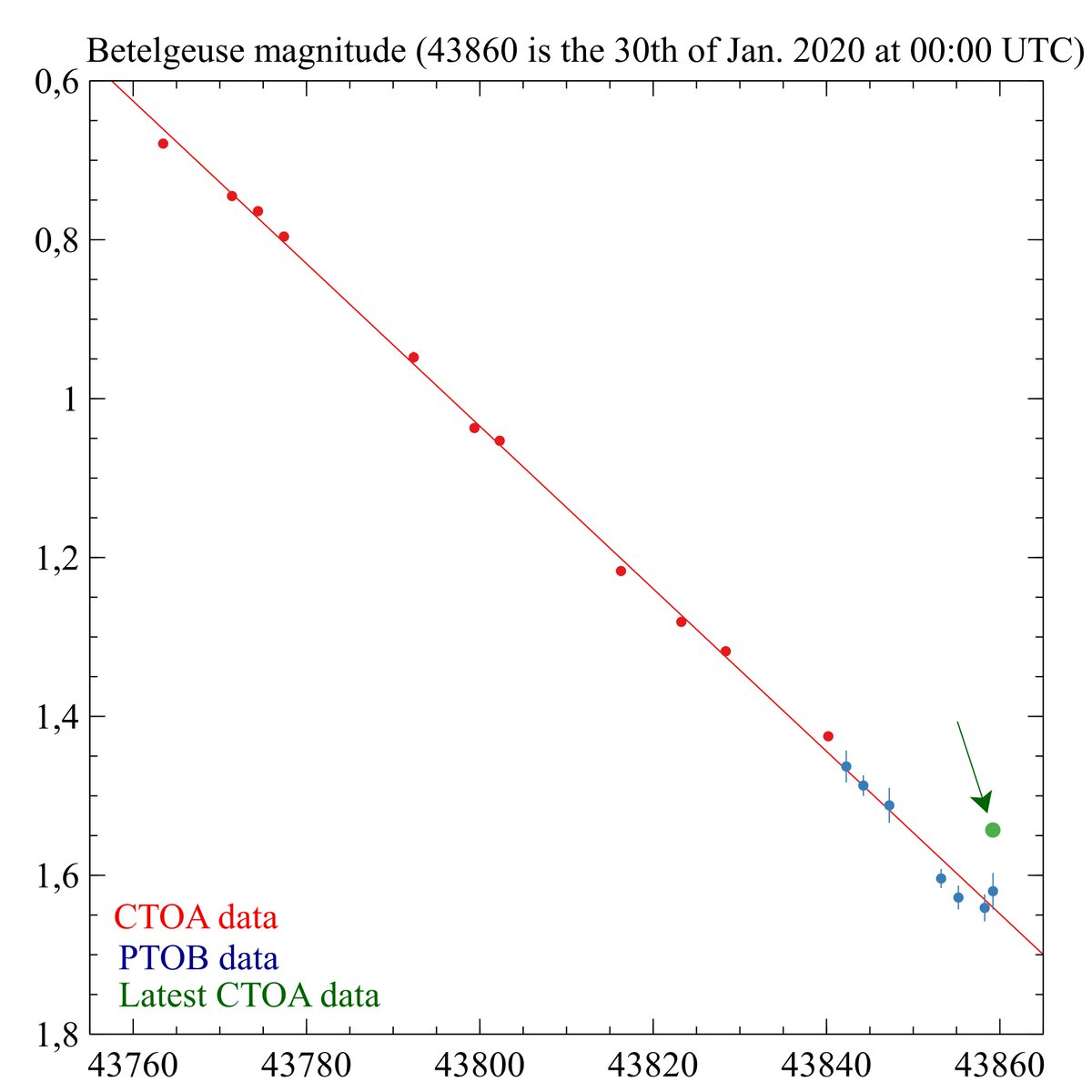

Re: Beteigeuze (α orionis)
« Antwort #242 am: 30. Januar 2020, 11:14:39 »
Er scheint wieder heller zu werden.  :(   ;)
https://twitter.com/chmn_victor/status/1222650793121153024
Und Dank an Hugo für die tollen Grafiken.
Ich werd mir das heute Abend mal ansehen.

Offline Riker
  • 618
« Antwort #243 am: 30. Januar 2020, 12:17:18 »
Und dank an Hugo für die tollen Grafiken.
Ich möchte auch Hugo für die informativen Grafiken Danken!
...aber ich würde aus einem einzigen, doch stark vom aktuellen Trend abweichenden Messwert - noch dazu ohne Fehlerbalken, nicht behaupten wollen, dass B. wieder heller würde, oder der Verdunkelungstrend gestoppt wäre.
Bin auf die nächsten Messwerte gespannt.

Die beiden sicher derzeit genau überlappenden Helligkeitszyklen dürften ihr Minimum in Kürze durchschritten haben, dann wird Beteigeuze zum Frühling hin voraussichtlich wieder deutlich heller.

Klar kann das passieren, aber es besteht auch die Chance das es sehr viel heller wird und das wäre sicher ein astronomisches Großereignis.
