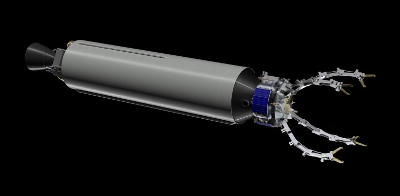

Ein französische Startup (DARK, ein Ableger von MBDA und Thales) will durch einen flugzeuggestützten Raketenstart eine Antisatellitenwaffe oder eine Weltraumschrott-Beseitigungs-Oberstufe entwickeln.
Die soll dann innerhalb von 24h einsetzbar sein.
https://spacenews.com/french-startup-developing-space-weapon-to-defend-satellites-and-clean-orbital-debris/
Offline Schillrich
  • Moderator
  • 19927
Re: Luftstarts - die Zukunft für kleine Nutzlasten?
« Antwort #89 am: 02. Mai 2025, 09:41:27 »
Über die bin ich auch zuletzt gestolpert. Die Webseite gibt aus meiner Sicht aber noch nicht viel her/Einblick. Zum Interceptor finde ich nur eine Werbeanimation ... keine echten Informationen zum Konzept.
Ideenmäßig sehe ich das viel näher an einer Waffentechnologie als an einem Aufräumer für Space-Debris. Man möchte "gefährliche Objekte schnell aus dem Weg bringen", wenn sie einen eigenen Satelliten (akut) bedrohen.

Einen steuerungslosen Satelliten aus dem Orbit zu holen, weil die Kollision mit einem eigenen Satelliten droht, macht natürlich keinen Sinn. Da ist es effektiver, schneller, billiger, den eigenen Sat. zu bewegen, es sei denn, er kann es nicht, aber dann ist er ja sowieso selbst tot.
Der Einsatz ist also nur für den sog. "Bündnis- bzw. Verteidigungsfall" sinnvoll, bzw. wie es der Co-Gründer Clyde Laheyne formulierte:
"Laheyne verteidigte das Konzept des Luftstarts trotz des kommerziellen Misserfolgs von Virgin Orbit. Die Lehre aus diesem Unternehmen sei, dass sich das Modell des Luftstarts zwar nicht für den kommerziellen Betrieb eigne, aber ein echter Gewinn für den Verteidigungsbereich sein könne, sagte er."
Quelle: s.o. #88 übersetzt mit Deepl
