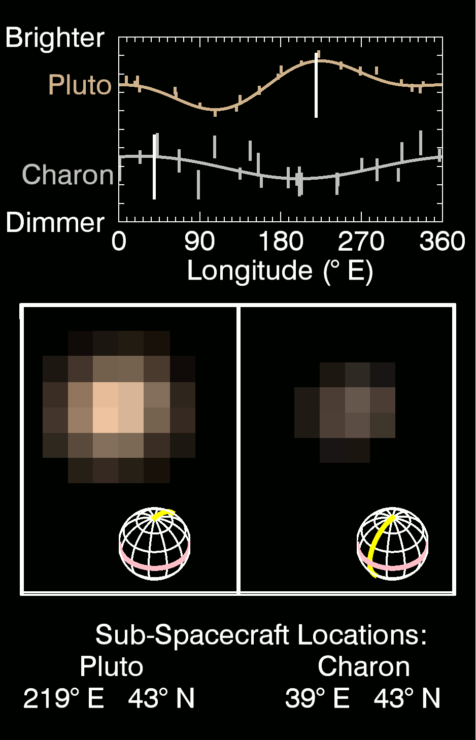

« Antwort #763 am: 02. Juli 2015, 21:00:53 »
Hallo Zusammen,
Pluto und Charon in True Color.
Diese Bilder wurden mit der Multispectral Visible Imaging Camera (MVIC) von dem Ralph Instrument aufgenommen. Es zeigt über 6,4 Erdtage die Helligkeitsänderung von Pluto und Charon.
In der Mitte drehen sich links Pluto und rechts Charon in True Color in den Zeitraum vom 29.05.15 bis 3.06.2015. Die Sonde New Horizons näherte sich in der Zeit dem Pluto-System in dem Bereich von  55.000.000 km bis 48.000.000 km. Die Gitter unterhalb der Bilder zeigt die Ausrichtung von Pluto und Charon zum  0 ° E Längengrad und dem Äquator mit den gelben und rosa Linien unterlegt.
Die  Auflösung beträgt etwa 1000 km / Pixel.
Das obere Feld zeigt, wie die Helligkeit von Pluto und Charon im roten Kanal (540-700 nm) des MVIC variieren. Es sind auch Daten von weiter entfernten Aufnahmen vom 1.05.2015 enthalten. Die weißen vertikalen Linien zeigen, wie Pluto und Charon bei den mittleren Längengraden während der Rotation der unteren Bilder beobachtet wurde. Die Ergebnisse stimmen mit den beobachteten Lichtkurven vom Hubble überein.
Credit: NASA/Johns Hopkins University Applied Physics Laboratory/Southwest Research Institute
http://photojournal.jpl.nasa.gov/catalog/PIA19692
