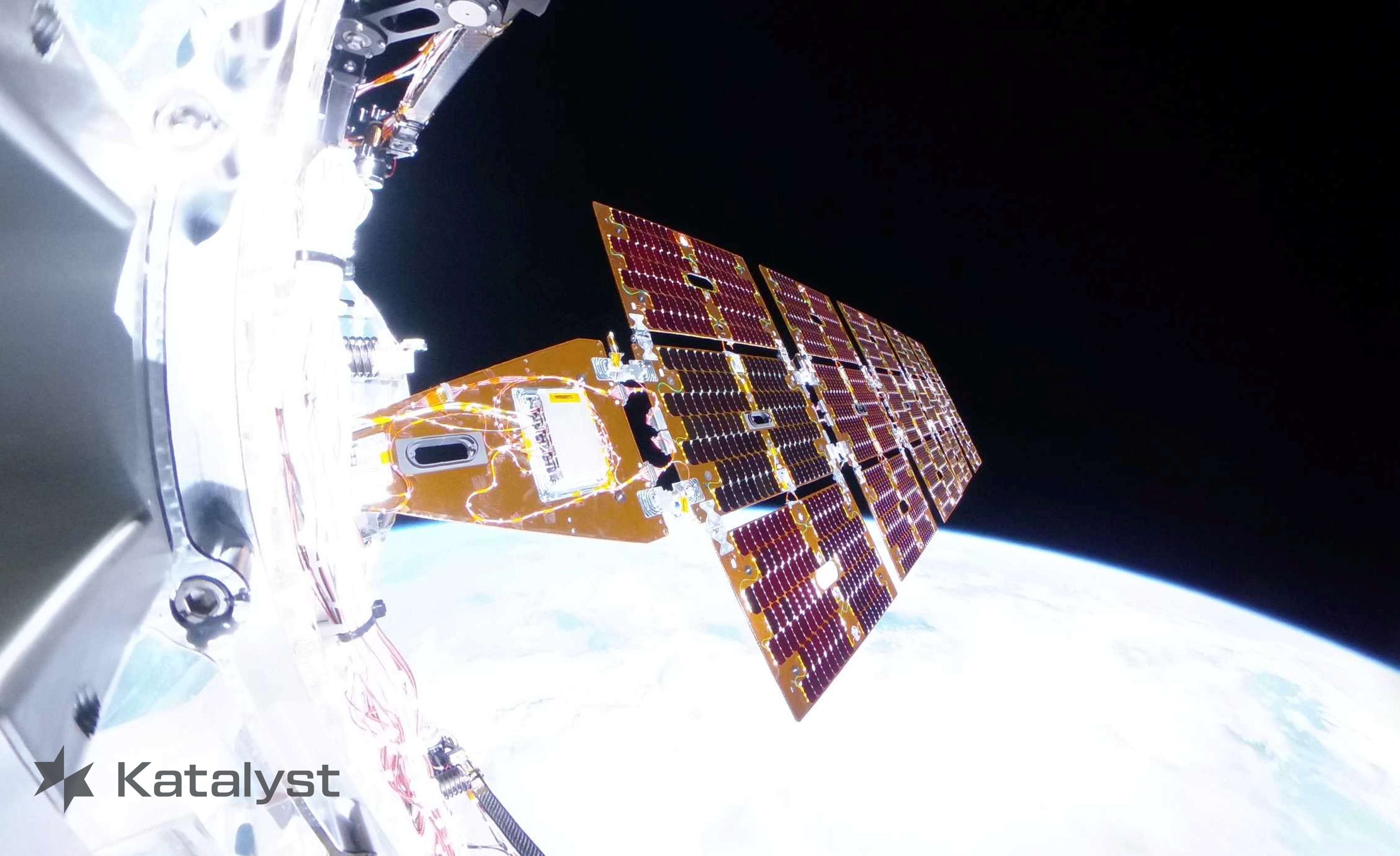

Die Inbetriebnahme von LINK läuft nach Plan, es ist ungefähr die Hälfte des Prozesses geschafft.
https://science.nasa.gov/blogs/swift/2026/07/15/spacecraft-commissioning-on-track-for-mission-to-boost-nasas-swift
After completing solar array deployment and establishing communications, Katalyst now has commissioned LINK’s power systems and avionics, as well as conducted propulsion system checkouts. This has involved firing the spacecraft’s xenon-fueled thrusters, which will be used to travel to Swift and slowly raise its orbital altitude over the course of several months.
"Nach der erfolgreichen Entfaltung der Solarzellen und der Einrichtung der Kommunikationsverbindungen hat Katalyst nun die Stromversorgungssysteme und die Avionik von LINK in Betrieb genommen sowie die Antriebssysteme getestet. Dazu gehörte das Zünden der Xenon-betriebenen Triebwerke des Raumfahrzeugs, mit denen es zum Swift-Satelliten fliegen und seine Umlaufbahnhöhe über mehrere Monate hinweg schrittweise erhöhen wird."
The Katalyst team also quickly addressed early communications and attitude control issues seen during flight operations, including an issue with one of the spacecraft’s three reaction wheels. After identifying the cause, they implemented flight software patches and operational updates that restored reliable communications and stable attitude control.
"Das Katalyst-Team behob zudem umgehend die anfänglichen Kommunikations- und Lageregelungsprobleme, die während des Flugbetriebs auftraten, darunter ein Problem mit einem der drei Reaktionsräder des Raumfahrzeugs. Nach der Identifizierung der Ursache implementierten sie Software-Patches und Betriebsupdates, die eine zuverlässige Kommunikation und eine stabile Lageregelung wiederherstellten."
Es gibt auch ein Foto der ausgeklappten Solarpaneele:
Credit: Katalyst Space
